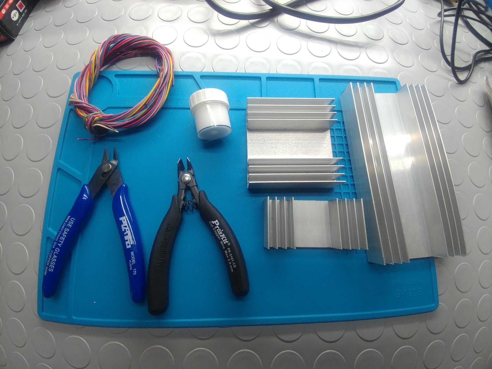

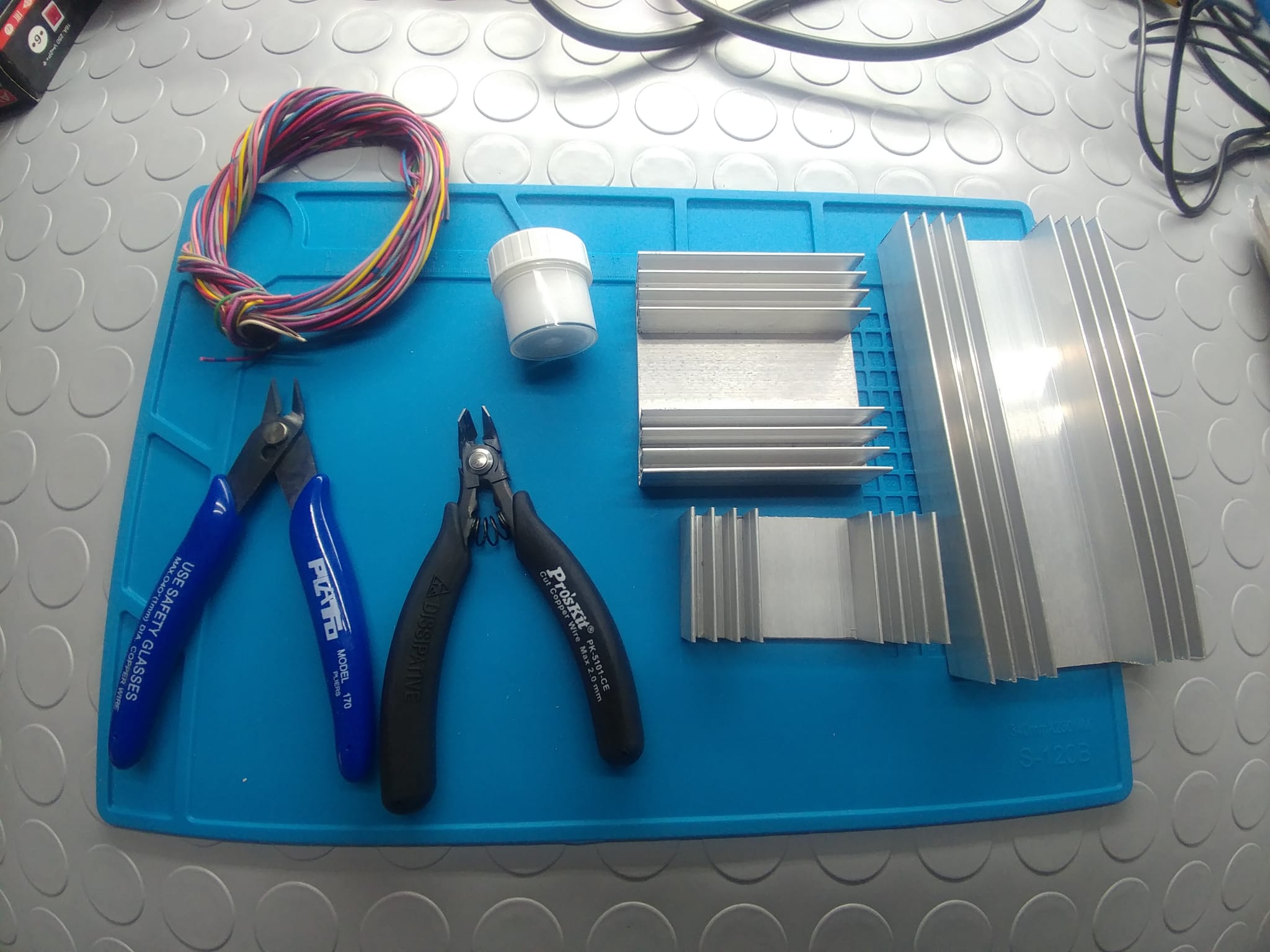

Soğutucuları da aldım. Ölçüleri: 16x8x2cm, 8x8x2cm, 8x4x2cm, iş görür mü?
Ekstra dan 2 adet yan keski de aldım, mavi yankeskinin ucu kalın diyot ayaklarını keserken kırılmıştı.
Termal macun ve 12 li 0.22mm lik kablo da aldım dupontları yeniden yapacağım.
Pasta ve 12 li 0.22mm lik kablo da aldım dupontları yeniden yapacağım.
İki yan keski ile de bence sadece devre elemanı bacaklarını kesin 1.5mm ttr ya da nya kablo da denemeyin ikisi de kırılacaktır.
Kalın eleman bacaklarını da uç kısım ile değil de dip tarafa yakın şekilde kesmeye özen gösterin yoksa yine kırılabilir
O soldaki mavi PLATO yan kesiye "yan" bakarsan bile kırılacaktır :katil1: O şu anda piyasadaki en adi yan keski, hemen atılması lazım.
Zaten üzerine de devasa harflerle yazmışlar "KORUYUCU GÖZLÜK TAKIN" diye. "Kırılırsa" değil, "kırıldıktan sonra" şarapnel etkisiyle ne olacağı belli değil.
Orta boylu olan soğutucu şuanki devrende iş görür.
