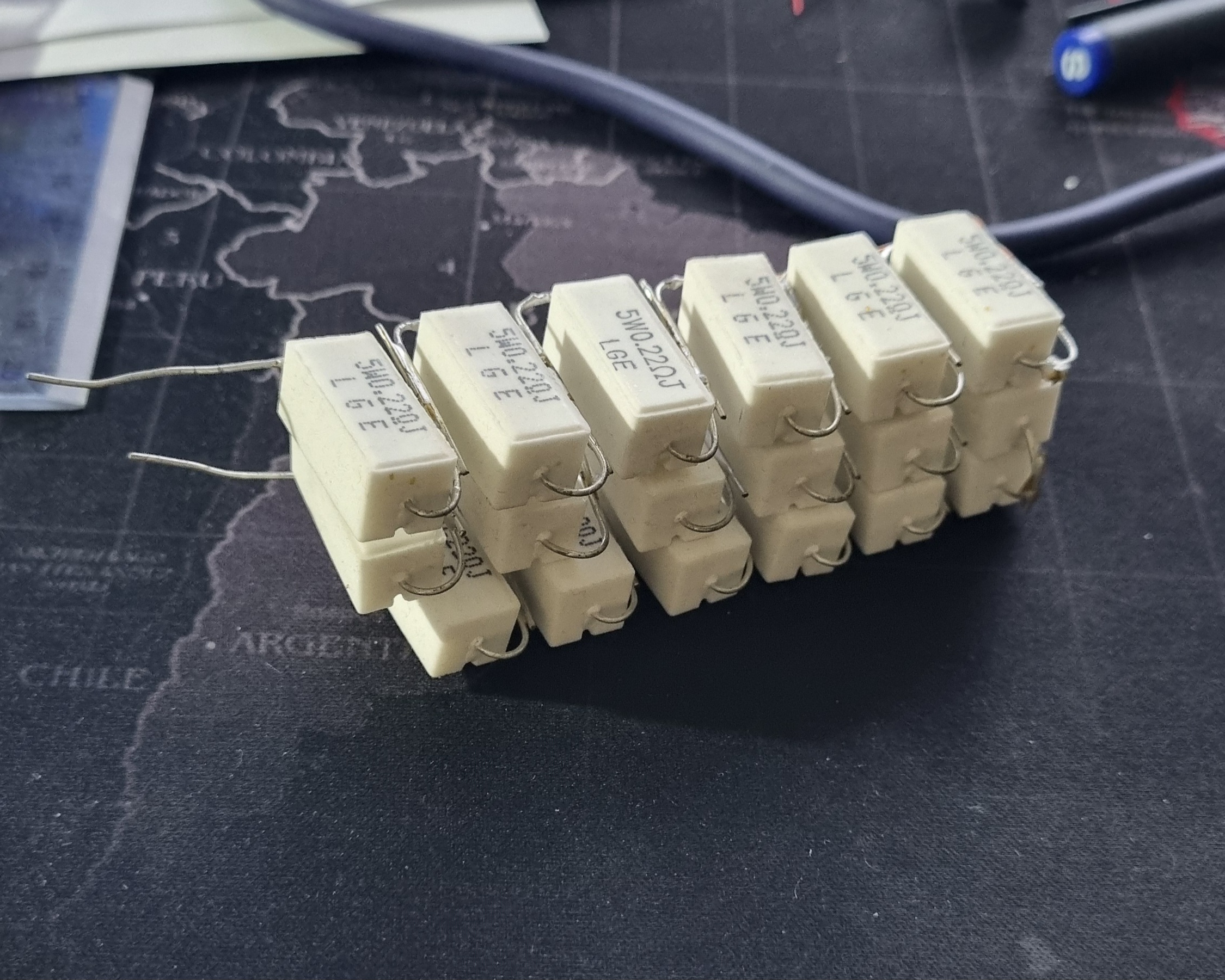

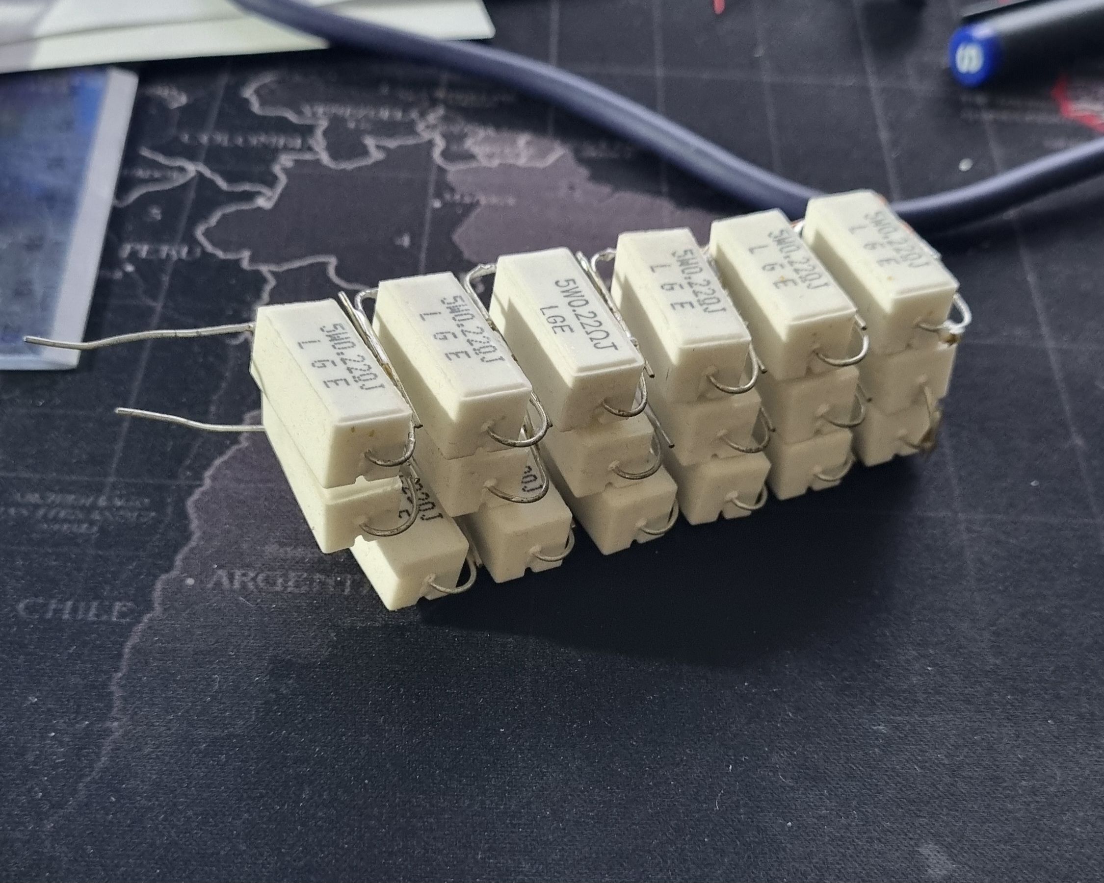

Bu hesaba göre,
Bana lazım olan direnç watı = 24vx3A = 72 Watt.
Bana lazım olan direnç omajı = 24v/3A = 8 Ohm
8 Ohm, 72 watt.taş direnç mi lazım bana?
Doğrumudur?
Bu hesaba göre,
Bana lazım olan direnç watı = 24v/3A = 8Watt.
8 Ohm, 8 watt.taş direnç mi lazım bana?
Doğrumudur?
Yanlış hesap. Bir daha bak. :D
Düzelttim ama çarpmam gerekirken bölmüşüm, oldumu şimdi ? :)
Evet şimdi oldu. Ama 8 ohm 72w direnç bulamazsın. Bunun içinde Şöyle bir şey yapman lazım.
Tabi bunu kendi değerine göre hesaplayıp yapman lazım. Yada dersen ki "ben elektronik yükü alır beklerim 3-5 gün" hiç bununla uğraşmana değmez.
Uğraşmak istiyorsan eğer,
İki tane 10r direnci eğer paralel bağlarsan değeri yarıya düşer, 5r olur. 3 tane 10r direnci paralel bağlarsan eğer elde edeceğin omaj 3.3333... kısaca 3.3r olur.
Bu hesaptan yola çıkarak hangi direnci kaç tane kullanırsan sonuçta 8ohm elde edersin onu hesaplayacaksın ve dirençlerinin toplamı 72w tan az olmayacak. Umarım anlatabilmişimdir. :)

Evet tek 72w yok, maksimum 11 watt gördüm
Evet direnç kızarmamış olur :)
Bir soğutucu levhaya (bulabilirseniz 25w alüminyum direnç ) 2 tane10ohm Parelel bağlarsanız 5ohm 50watt yük yaparsınız ve ömürlük olur.
Ben 2x10ohm taş direnç(biraz ısınıyor) kullanıyorum.Hesaplaması da kolay oluyor.
