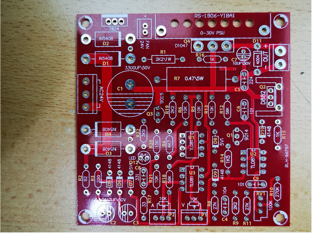

Lehimleme işi bittikten sonra devrenin altını alkol ile temizledin mi?
Bu devrenin güncel halinin montajlanmış bir yüksek çözünürlükte fotosu var mı bir incelesem?, devre elemanlarında bir hata yapmışımdır belki montaj ederken.
Devre şemasına göre komponentleri teker teker incelemen lazım.

Şu anda yük yok, hiçbir şey ısınmaması lazım. Bütün komponentleri teker teker şemaya göre kontrol etmen lazım, burada bir kestirme yol yok.
Şemaya göre kontrol etmen lazım, resim kıyaslayarak değil.
Ben başka bir konuda referansları yazmıştım kartı üzerine
Diyelim devrede üç tane komponenti ya yanlış bağladın, ya ters bağladın veya yanlış yere bağladın. Bunların her birisinin sebebini tespit etmek için değişik ölçümler, analizler yapıp dedektiflik yapacağına, önce bütün komponentlerin doğru yerde, doğru yönde ve doğru değerde olduğunu teyit etmek çok daha etkili bir yok. Yoksa artık 1000 inci sayfada senin güç kaynağı çalışır hale gelir :D

Bence Trafo çıkışlarının karta bağlantısı yanlış olmalı. Kartın o bölümü ac ile beslenip, opamp lara simetrik dc (toprağa göre negatif ) sağlıyor. Ayrıca, diyotların yönünü de kontrol edin .Bu kartta bu hataya düşen çok arkadaş bilirim.
Evet eğer karta yanlışlıkla 34 VAC verdiysen opamp'ler gitmiş olabilir. Genel kontrolden sonra ona bakacağız.
Diyotlar doğru bağlı görünüyor, 24v AC verdiğime de eminim. AC voltaj ters bağlanmaz ki.
Dirençleri de kontrol ettim, tüm elemanları kontrol ettim hepsi yerli yerinde, pcb arka tarafa da baktım kısa devre yok,
Aynı sorun devam ediyor.
Ee geriye entegreler kaldı bunlar mı arızalı?
Boşta beslenmiş durumda trafodan çekilen akımı ölçebilir misin?
O karta ac 20 voltun yukarısı güvenli değil. Eğer değerleri 50 volttan aşağı ise, Elektrolitik kapasitörler ve OpAmp lar yanmış olabilir.
