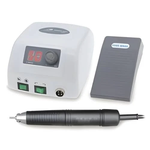

Yuksek devirli motor miline pens tutucu takmak
Uygun rulmanlar kullanarak bu şekilde yataklama ile çalışma ihtimali var. denemek lazım. avuç içi freze motorların rpmini yazılım üzerinden ayarlayamadığımız için sıkıntı bence. zaten çok güç gerektirmediği için videodaki gibi yapmak işimizi görebilir.
Videodaki yataklamada ise tek sıkıntı sıkıştırarak yaptığı için runout olabilme ihtimali.
Avucici freze agir is icin yapildigi icin rulmanlari hic sorun yasatmadi. Mukemmel pens tutusu, ucu salgisiz dondurmesi yuzunden cok sevmistim. Tabiki cok hantaldi.
Bir ara forumda bir arkadasta buna benzer motor vardi. Deneme yapacakti diye hatirliyorum.
Bugunlerde boyle bir alet almayi dusunuyorum.
PCB kazimada kullanan oldu mu?
Akilli bidik 50 bin RPM fircasiz motorlu Disci aletini oneriyor fakat deneyimleyenden duymak isterim.
Akilli bidiga sordum.
Dental motor mu yoksa hobby araclar icin uretilmis BLDC in runner motor mu almak

Dental uygulamalar icin uretilmis bu aletlerde pens sisteminin de olmasi cok buyuk avantaj.
Ustelik yuksek devir icin tasarlanmislar.
En buyuk dezavantaji 3.17 mm uclar yerine 2.35mm uc serisi kullaniliyor olmasi.
Mil çıkışlı olanları var.
Adaptör uygulaması kolay olur.
Birinin içi şöyle :
35 mm çap x 75 mm boy - mil çapı 5 mm olan bir inrunner bldc ile 3-4 mm epoksi+cam elyaf kesim yapıyorum.
Uç 1-3 mm konik freze carbur , 20-40 k devirde , kesimde devir düşümü çok az ( sesten anladığım ) .
Plaketi kesmeyeceksen , sadece yol kazıyacaksan , en fazla 0,3 mm yol çapı ve 0,15 mm derinlik bakır keseceksin demektir.
Küçük bir bldc inrunner işini görür.
Önüne basit bir adaptör ile istediğin çapta kesici takılabilecek bir yuva yapılabilir.
Maliyet ciddi biçimde az olur.
Tabii torna imkanın varsa..
Yol kalinligi ve bosluklar icin 0.1 mm hedefim var.
Esasen kaldirmak istedigimiz bakirin kalinligi 100um nin cok cok altinda.
Bugune kadar sadece bakir yuzeyi kaziyip plaketin kendisini kazimayan makine yapamadim. Bu seferki amaclarimdan birisi de bu eksende bu hassasiyete inmek.
0.1 mm boşluk 0.05 mm eksenden kaçık sivri(konik) uç demek , baya iddialı.
"100um çok altında " derinlik özel yataklama gerektirir , basit rulmanlarla hele minyatür rulmanlarla zor iş.
Bakırın tamamını değil de bir kısmını kazımak mı hedef ?
"Plaketi kazımayan" için önce yüzeyden detaylı mesh alman lazım , bunun içinde hassas bir prob lazım ve değerlendirecek bir yazılım.
PCB programlarının çoğunda var.
İstediklerin için kazımadan ziyade kimyasal indirme daha uygun gibi , ama bizlerin takıntıları gayet normal.
Kimyasal indirme içinde baya özel yüksek DPI baskı yapabilen sistem gerekli.. hedefin zor.
Aslinda derdim PCB uretmek degil.
Asidin yaptigi gibi sadece bakiri kaldirip plakete dokunmayacak toleranslara inecek mekanik, elektronik, kontrol ve yazilimlarda basariyi hedefliyorum.
Ucun daha derine inip plaketi de kazimasinin sakincasi yok tabiki.
Plaketin kenar kesimini yapmayip sadece 35um bakiri soymak istersem discilerin kullandiklari el frezeleri yeterli olacak gibi gorunuyor.
