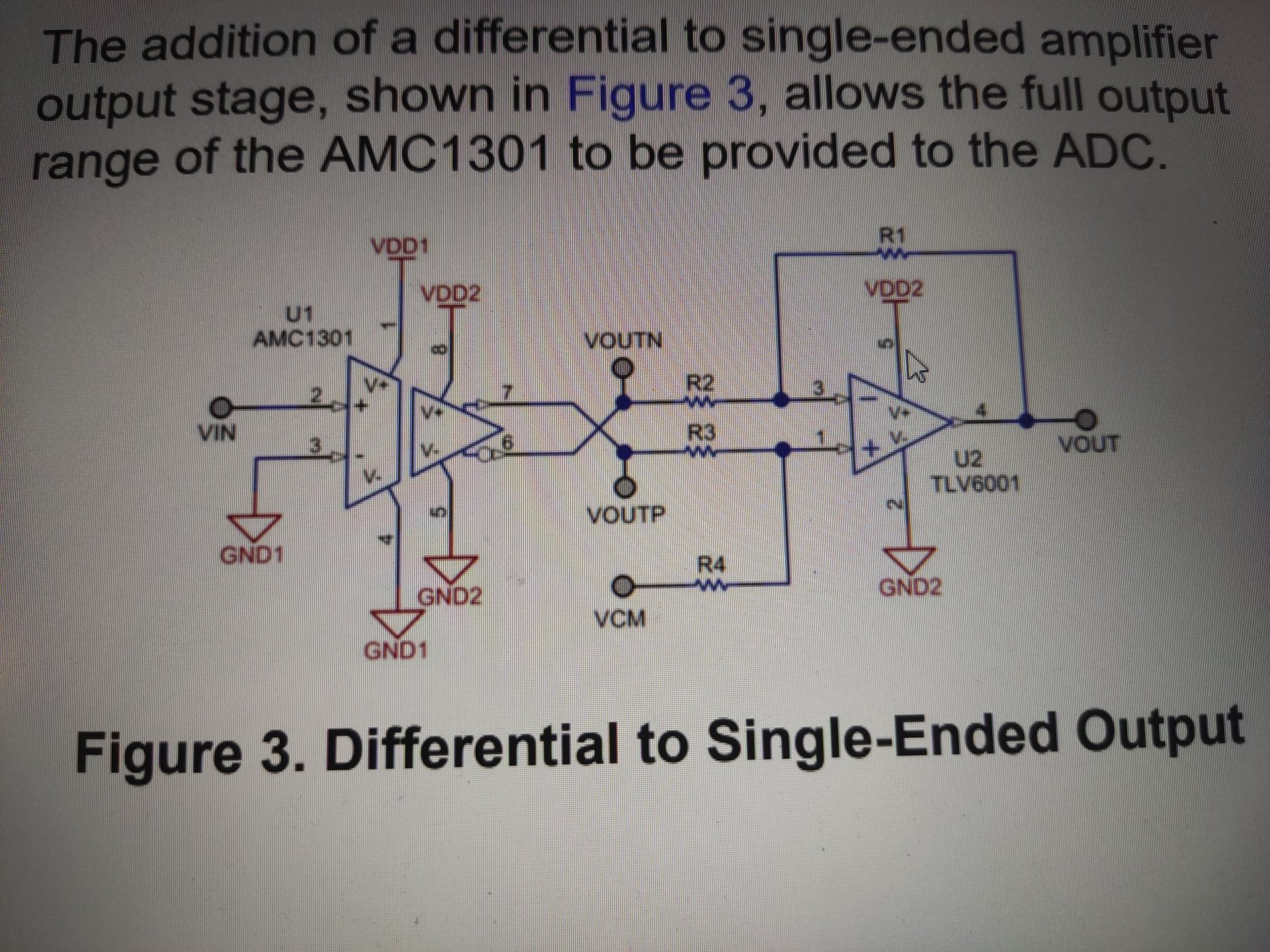

Devrenin aynısını kurdum çok da güzel çıkış veriyor stabil yani ama sıkıntı şu ADC değerleri çok kötü sabit 0V girişte 18 okuyor voltajı artınca da değer düşüyor problem nerde olabilir
AMC1301 yada AMC1200 serisi izole opamplarda giriş gerilimi 0 ila 250mV aralığında. Buna ek olarak opamp içinin de eşdeğer bir direnci var. Burada gerilim bölücü dirençlerin hassasiyeti (özellikle low side olan direnci) öenm arz ediyor. Ayrıyeten opamp eşdeğer direncinin low side dirence paralel girileceğini ve low side tarafın eşdeğer direncinin buna bağlı olarak düşeceğini unutmayın.
Buna benzer bir devreyi ben de kurdum ama düzgün çalıştıramadım. R4'e bağlı VCM girişinden voltaj enjekte edip offsetip o voltaj kadar kaymasını sağlayabilirsiniz.
