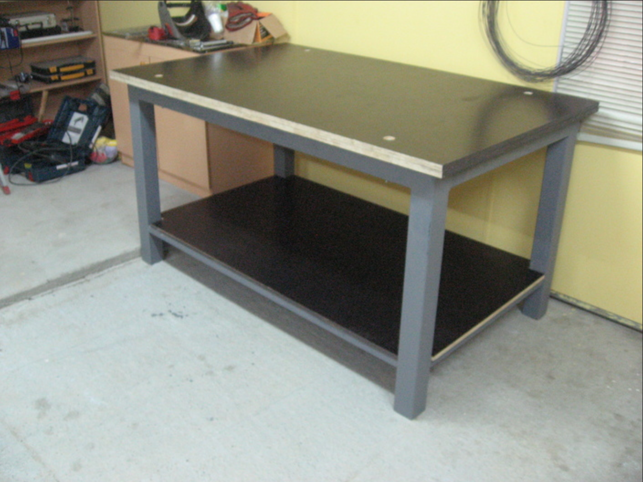

Ağır atölye işleri dedin mi, işin içine gerektiğinde 2 kg çekiç ile birşeylere vurmak da giriyor. O videodaki masa da bunun için kesinlikle uygun olmaz. Benim ağır iş atölye masası şöyle. Yüzey 2 tane plywood levha, gövde ve ayaklar 100mm ve 3 mm et kalınlıklı profil.

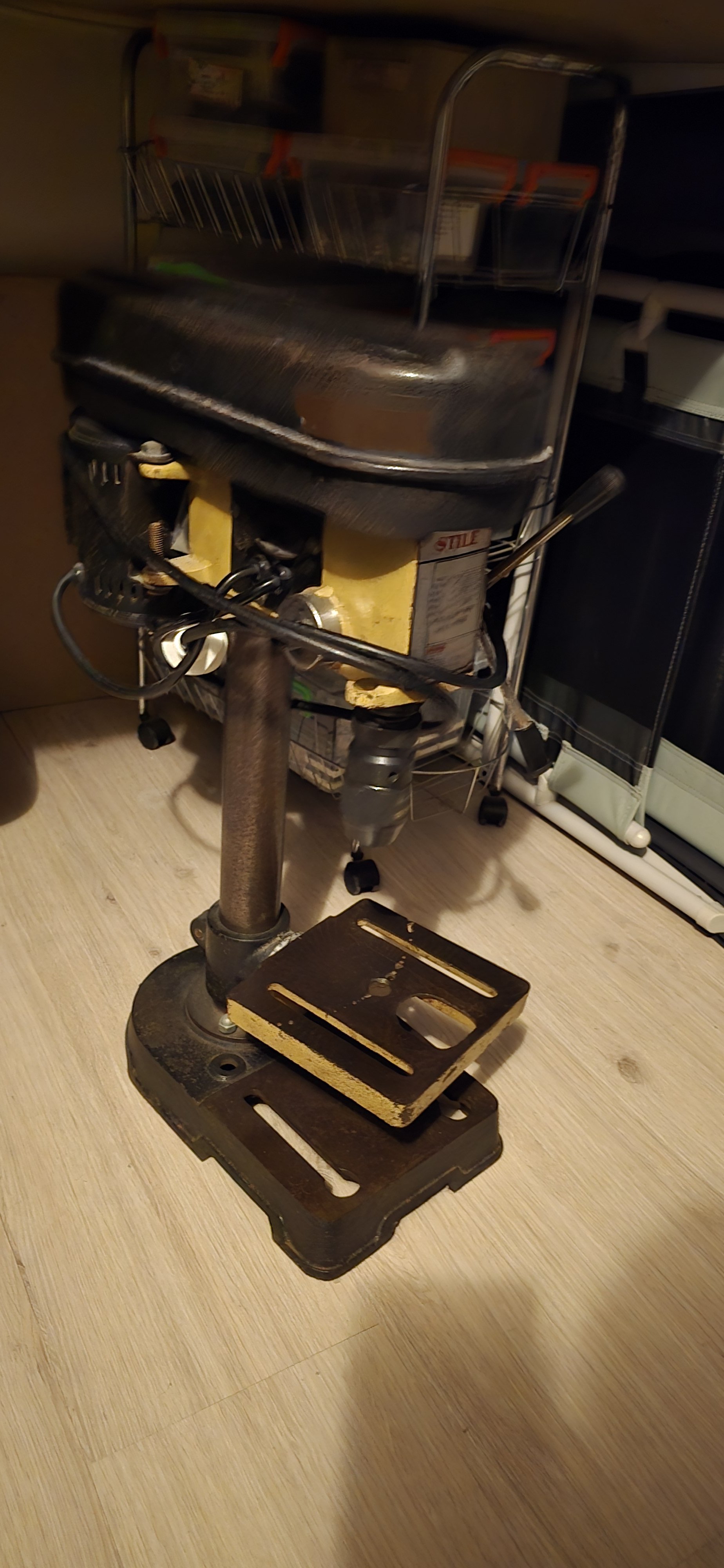

Asıl amacım beni iş yaparken bel ağrısından koruyacak, Mesela gerektiğinde sutunlu matkabı koyu göz hizasında çalışacağım işler için lazım.
Mesala bununla çalışırken sallanmasın istiyorum.
