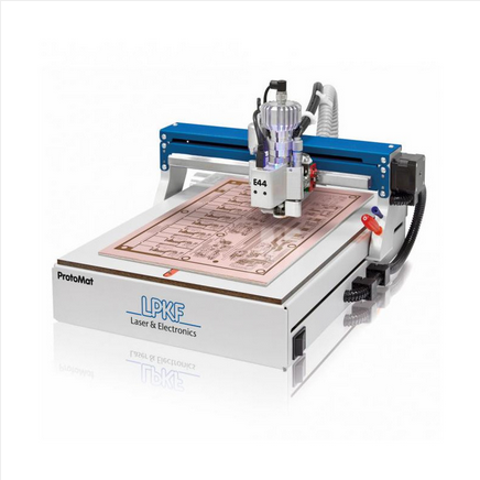

Biraz baktım LKPF makinalara. Pek fiyat bilgisi yok. EEVBlog'da birisi 12000 dolar demiş, ama hangi makina için belli değil.
En ucuz makina, giriş seviyesinde şu gibi. Fiyat 7350 Avro
29282 eklentisine bak
Bir de giriş seviyesinde s104 makinası var. Fiyat belli değil. 12000 dolar olan bu olabilir. Bu makinaları normal router'lardan ayıran üç tane özellik var:
1) Çok yüksek spindle devri var
2) 0.001 mm tekrarlanabilirlik
3) Otomatik takım değiştirme
Yerli Derinmotion da son derece üst seviye bir makina. Ama hiçbir fiyat bilgisi bulamıyorum, o yüzden muhtelemen fiyatının son derece pahalı olduğunu tahmin ediyorum. Linkini bırakayım biraz gudurun :D
29283 eklentisine bak

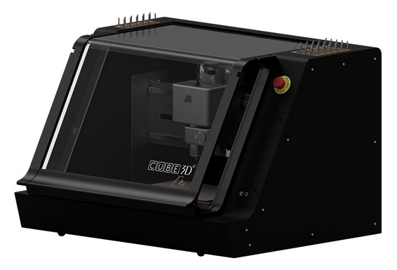

Merhabalar, hoşbulduk.
Şuan CUBE 3D RF Pro'nun abisi olan CUBE 3D FX Pro adında high-end bir cihaz üzerinde çalışıyoruz.
100.000 rpm -200.000 rpm arasında bir spindle motora sahip olacak ve 25 takım değiştirme yapabilecek.
Henüz tasarım aşamadında, ufakta bir görsel paylaşayım sizinle.
Sonrasında hobi marketi için X Route isimli makine gelecek. Ama dediğim gibi önceliğimiz FX Pro olan model.
