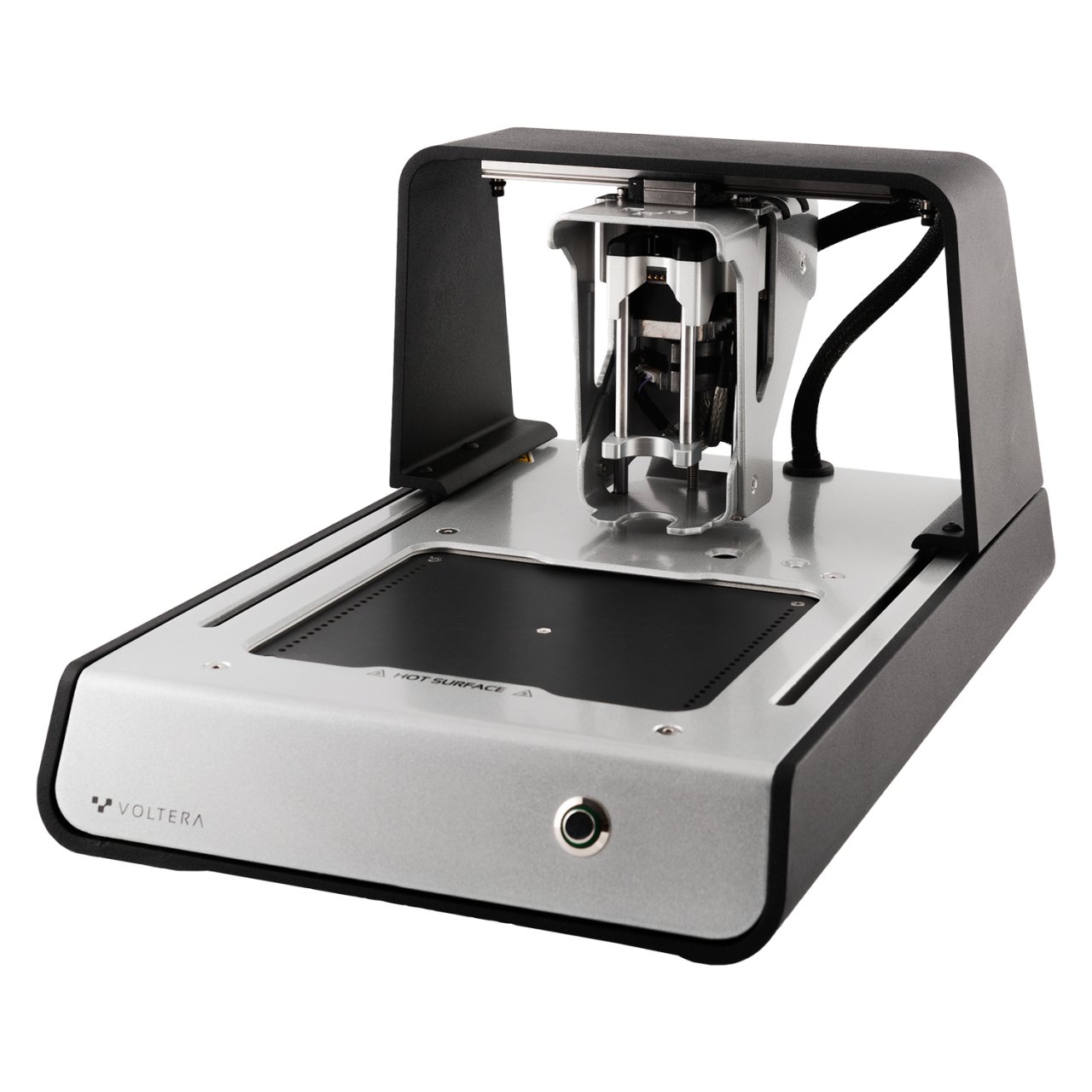

türkiyede mevzuat ve işleyiş farklıdır. yani bunun uygulanacağını sanmıyorum. mesela aliexpressten bir ürün aldın üstünde pcb ve parçalar var bu da mı teste gidecek. ya da boş pcbnin neyine nasıl emc testi yapacaksın ?
uygulanırsa da lpkf veya benzeri prototip pcb makinaları 1 miyon tl olur. (keşke o 100 binlik makinayı alsaydım :/ )

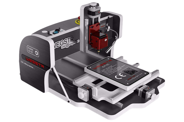

Daha uygun fiyatlı olarak aynı firmanın şöyle bir ürünü var. Acaba bu cihazın ne kısıtlamarı var. JLCPCB'den bastırılan çift katmanlı PCB'yi bunla yapabiliyorsak güzel bir cihaz. Tabii ne kadar uygun olursa olsun 144.845,28 TL + KDV çok para. Hatta çok çok para.
Benzer fiyata bir de şu varmış:
1.5 milyonluk olan 22x30 cm, digeri 10x15 cm sanirim. Bir de pahali olanda min yol genisligi 0.1 mm, ucuzda 0.2 mm galiba.
Bence DIY işi zor. Sonuçta PCB kazıdıktan sonra, deliklerin üstünün kaplanması için tin plating yapılması, soldermask uygulanması, ön ve arka tarafların hizalanması, çok katmanlı ise laminasyon gibi birçok zorlayıcı adım var bence. Tabii çalıştığınız bileşenler BGA gibi oluyorsa, bana gereksiz bir uğraş gibi geliyor (hepsini denedim bu arada, laminasyon haricinde). Vergisini ödeyip yurtdışından yaptırıp getirmek en mantıklısıydı şu ana kadar.
hızlı prototiplemenin olayı sadece zaman. örneğin savunma sanayinde bir rf filtre kartı yapıyorsunuz. bu kartın pcb tasarımı belki 20 revizyon geçiriyor. her revizyonda 1 hafta kaybedilirse o firma batar. yoksa hızlı prototipleme en iyi makinalarla bile yapıldığında maliyetli-zahmetli ve çıktısı fabrikasyon bir pcb kadar kullanışlı değil. lpkf cihazları epey bir kullandım şu an bu makinalar nasa dahil tüm arge lablarında standart gibi. orada prototipleme labratuarında bu işin teknisyenleri var. ilgili birimden sipariş geliyor ertesi güne hatta birkaç saate hazır oluyor.
bizim gibi hobi işleri için bence en basit yöntem toner transfer. ben çift katmanlıyı toner transfer ile ki ayrı 0.8mm pcbye basıyorum sonra bunları ayrı ayrı delip hizalayıp. via geçişlerini elle yapıyorum. tabi bu pcb prototipini tasarlarken entegre altına via koymuyorum ve çok dar geçişlerden kaçınıyorum. bu yöntemle qfn48 chiplerle 8 mil yol boşluk pcblere fazla zorlanmadna yapabiliyorum.
fakat ufak çaplı ar-ge ve imalat işleri için kenarda bir kazıma prototipleme makinası tutmak mantıklı. şu an makina alacak olsam lpkf almam yerli derinmotion alırım.
