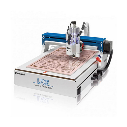

Biraz baktım LKPF makinalara. Pek fiyat bilgisi yok. EEVBlog'da birisi 12000 dolar demiş, ama hangi makina için belli değil.
En ucuz makina, giriş seviyesinde şu gibi. Fiyat 7350 Avro
Bir de giriş seviyesinde s104 makinası var. Fiyat belli değil. 12000 dolar olan bu olabilir. Bu makinaları normal router'lardan ayıran üç tane özellik var:
1) Çok yüksek spindle devri var
2) 0.001 mm tekrarlanabilirlik
3) Otomatik takım değiştirme

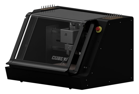

Yerli Derinmotion da son derece üst seviye bir makina. Ama hiçbir fiyat bilgisi bulamıyorum, o yüzden muhtelemen fiyatının son derece pahalı olduğunu tahmin ediyorum. Linkini bırakayım biraz gudurun :D

derinmotion yerli ankara ostimde üretiliyor. instagramdan baya muhabbet etmiştim. geçen sene standart cihazın fiyatı 60.000 tl civarıydı. son 1.5 senedeki kur artışına oranlayarak tahmini fiyat çıkar. güzel sağlam şase cihazlar yapıyorlar.
bu lpkf E44 cihazdan itü arı teknokentde vardı ve orada kullandım. çok iyi diyemem. epey nazlı bir alet. uç yüksekliği manuel mikrometre ile ayarlanıyor. az aşağıda kalsa uç kırıyor yukarda kalsa kazımıyor. acelesi olmayanlara hobi ve okul işleri için ideal.

mx rf pro diye bir cihaz yaptılar vakum tabla otomatik uç değiştirme falan var. belki o 250.000 tl olabilir.
şimdi 250k fiyat size pahalı gelecek ama ankara dediğiniz yer savunma sanayi ve %75 devlet teşviklerinin havada uçtuğu bir lokasyon. yani sistem içindeki bir firmaya bu cihazın maliyeti %25 yani kasadan 50-60 bin lira çıkacak.
revo m1 tamamen başka bir cihaz aluminyum ve çelik işlemek için ağır sanayi bir masaüstü cnc. o cihazlar pcb işlenmez çünkü ona göre modları yok mesela yüzey yükseliği tarama, vakum tabla, kamera ile fiducial desteği gibi. o da bursada ürtiliyor.

Şimdi derinmotion'a CUBE 3D MX Pro fiyat teklifi için mail attım. Eğer bu kesin fakirdir deyip ciddiye almamazlık yapmazlarsa pazartesiye fiyatını öğreniriz.
