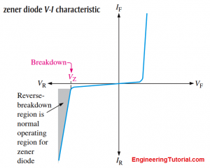

Alttaki şekilde zener gerilimini ölçebilirsiniz. Hatta ledleri de test edebilirsiniz. Ancak, komponet bağlandıktan sonra gerilim veriniz.
Küçük bir kaç detay da şunlar:
  • Kırılma gerilimine yaklaştıkça diyot akım sızdırmaya başlar. Akım birden akmaya başlamaz.
  • Zener üzerindeki gerilim üzerinden geçen akıma göre belli bir aralıkta olsa da değişir. Akım arttıkça kırılma gerilimi de artar. Aşağıdaki şemada "breakdown" yazan bölgede ve taralı alanda bu drumu görebilirsiniz.

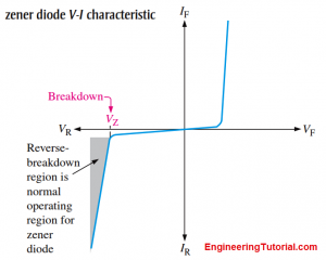

Anladığım kadarıyla akım arttıkça ısınıyor öz direnci artıyor bu da üzerindeki kırılma gerilimini arttırıyor. Nihayetinde bir iletken ısındıkça direnci artar direnç de artınca üzerindeki gerilim düşümü de artar.

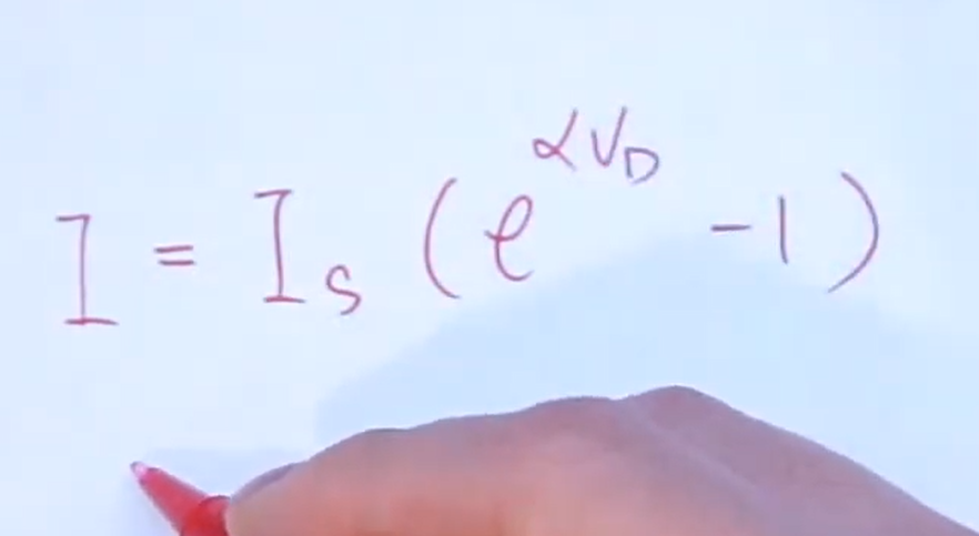

Sıcaklığın da etkisi vardır mutlaka.
Ama asıl fark diyotun IV denkleminden geliyor diye düşünüyorum. İletim akımı iletim voltajının üstten bir fonksiyonu olduğundan birbirlerine etkisi üstten gerçekleşiyor.
