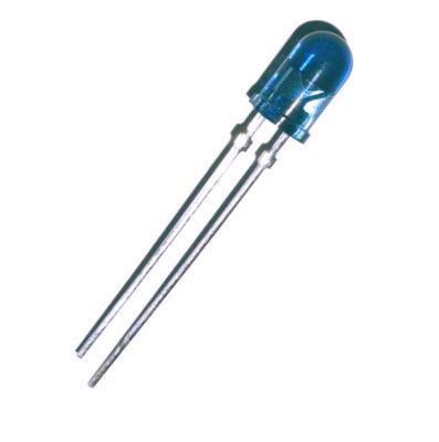

Uzaktan kumanda için ir led verici almak istiyorum istiyorum. Modül olarak değil sadece ir led. Biraz bakınca kafam karıştı. Bunların farklı amaçlarla kullanılan çeşitleri olduğunu gördüm (mesafe sensörü gibi). Genelde alıcı verici olarak belirtilmiş. Datasheetlerin bazısında uzaktan kumanda sistemlerinde kullanıldığı yazıyor bazısında ama alıcı mı verici mi belirtmemiş, ürünün satış sayfasında da belirtilmemiş mesela. Bazısında ürün satış sayfasında verici demiş ama datasheet içinde ne amaçla kullanıldığı yazmamış. Ben bunların hangisinin kumandada verici olarak kullanılacağını nasıl anlarım. Bunun bir yolu var mı? Mesela aşağıdakini bu amaçla kullanabilir miyim?

Dokumanina bakinca verici oldugu anlasiliyor.
Cunku;
Dominant Wave Length 20mA 940nm
Forward Current 50 mA
Power Dissipation 100 mW
Peak Forward Current (1/10 Duty Cycle, 0.1 ms Pulse Width) 200 mA
Bunlar fotodiyod parametreleri olamaz. Ancak Led parametreleri olabilir.
Ayrica en basta LED-LAMP demis zaten.

Teşekkürler. Buradan anladığım alıcılar fotodiyot oluyor galiba. O zaman bunu alabilirim.

Peki ilk linkte verdiğim ledi kumanda için verici olarak kullanabilir miyim? Evdeki projeksiyonun kumandası için ilerde bozulursa önlem alayım diye böyle bir işe giriştim. Elimde alıcı var. Tek tek tuşların kodlarını arduino ile aldım. Şimdi bu kodlarla bir verici yardımıyla projeksiyonu kontrol edebilir miyim diye denemek istiyorum. Aslında böyle bir arıza olasılığından kendime bir proje yarattım.
Dokumanina bakip kontrol etmek lazim. LEDin dalga boyu ile sececegin IR alicinin dalga boyu ayni ya da cok yakinsa kullanabilirsin tabiki.
Tabi ki, o işe yarıyor.
