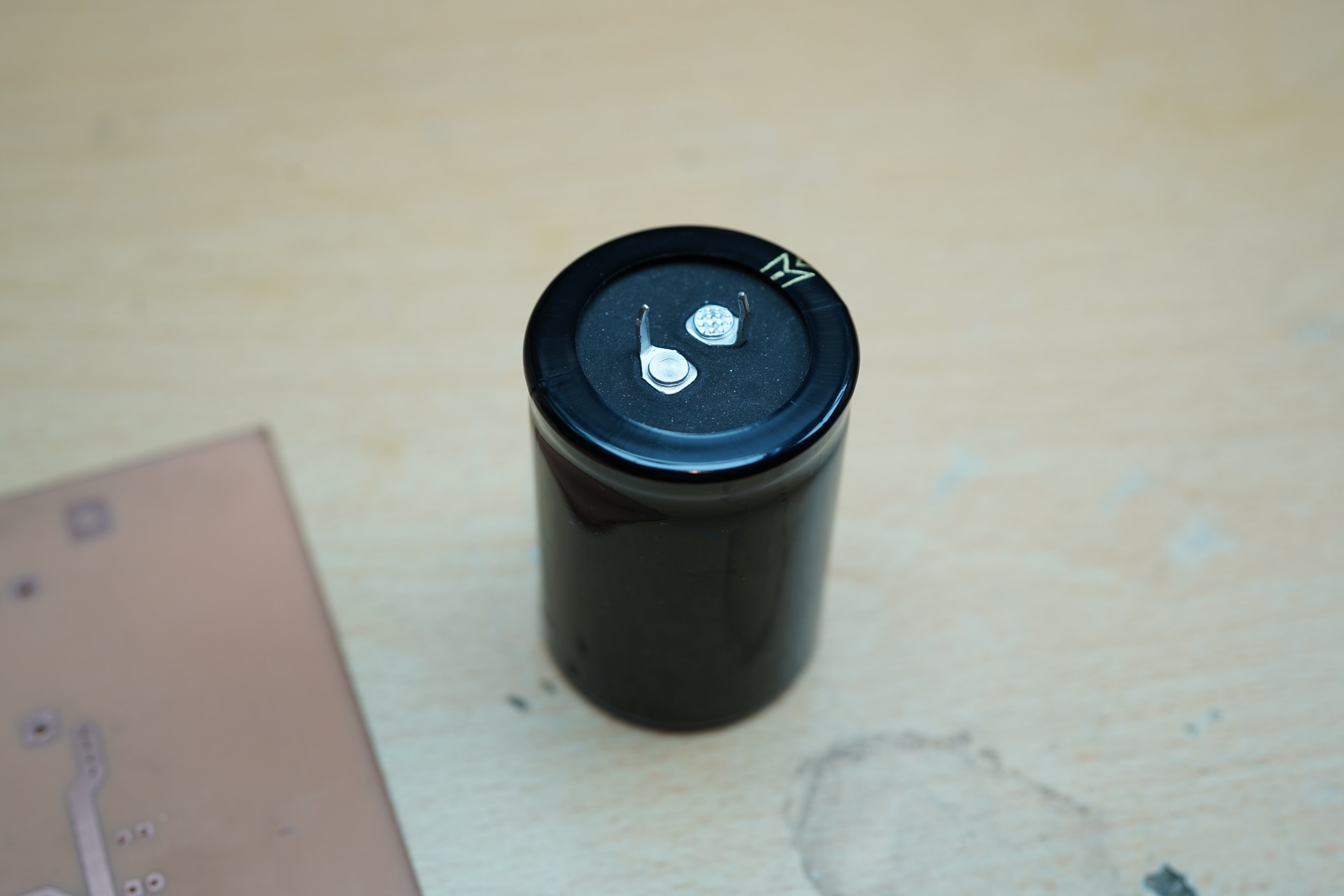

Hmm benim kondansatörler geldi. Çapına herhalde yanlış bakmışım bey. Ayak izi uygun, sadece delik çapını büyütmem gerekiyor biraz
Gerçi bu o değil, yada o bu değildi. Pcbleri karıştırdım ben. :katil2:
Bunlar da baya büyük. Ama ben gövde ölçülerine bakıp sanki oradaki küçük ölçünün bacak arası olduğunu yorumlamışım :) 1.5 mm ile deliği büyütsem sorun kalmayacak. 1.2 mm yeterli olmadı.

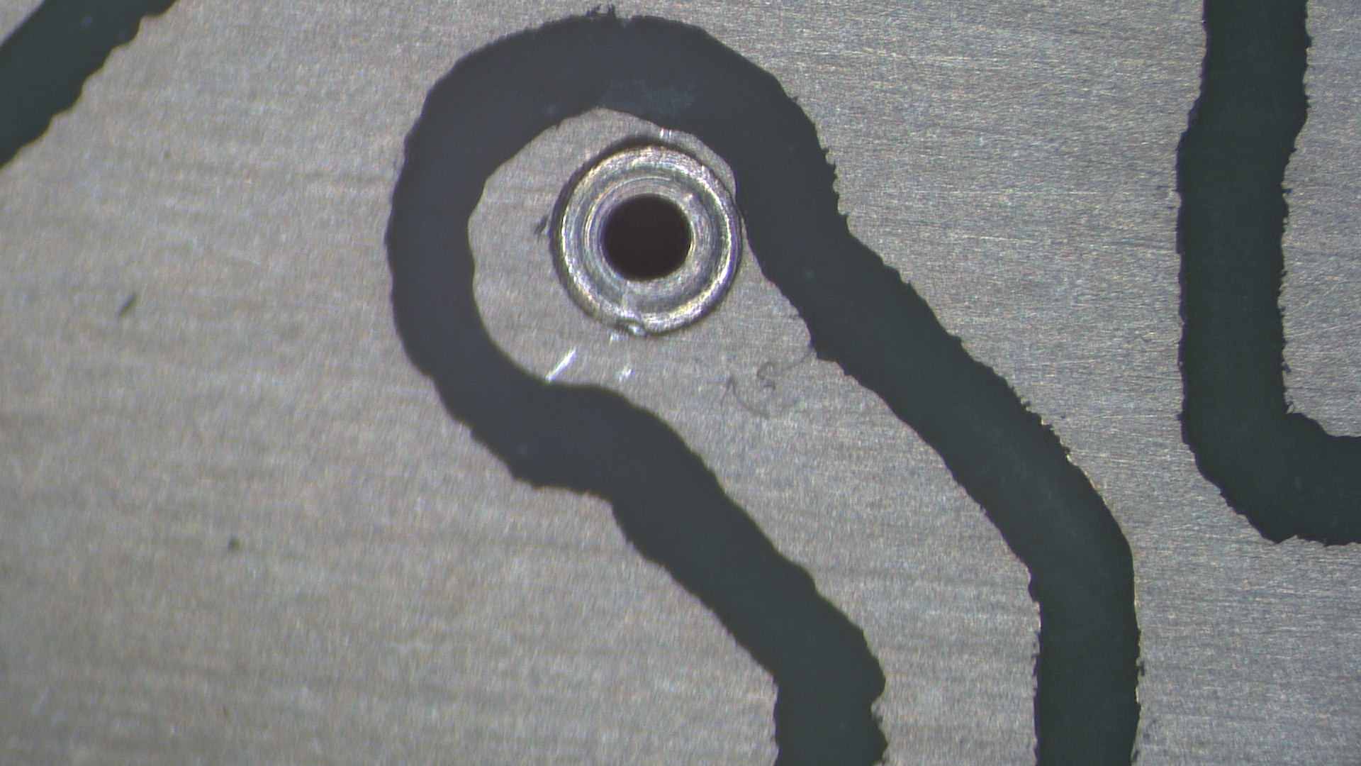

PCB yi perçinlemeye başladım. Perçinler çok küçük. Dış çap 0.6 mm iç çap 0.4 mm. Neyseki fazla via yok.
İlk başta via deliklerini delerken 0.7 mm ile deleceğime yanlışlıkla 0.6 mm ile deldim. Sonradan 0.7 mm ye genişletirken de delik kenarlarındaki bakır yırtıldı. Bir de acemilik, perçinler çok iyi olmadı.
30610 eklentisine bak
Bacak geçişi yok nasılsa abi. İçini ve üzerini lehim ile dolsurursun on numara olur.

Via deliklerini yanlış delmem bana pahalıya maloldu. Delikleri genişletmek için bir tane Çin malı 0.7 mm matkabı kullandım ve elle çevirerek delikleri büyüttüm. Birkaç delik kala matkabı yere düşürdüm. Ve tabiki ucunun üstüne düştü ve kırıldı. Sonra kaliteli avrupa marka elmas 0.7 mm matkabım vardı. Onu bu sefer sütun matkaba takarak delikleri büyütmeye çalıştım. Ama o da delik yanındaki bakırlara kaptırdı kendini o da gitti :kizgin1: Boktan başlayan iş boktan devam ediyor.
Ben hala elle deliyorum delikleri. Uç ta kırmıyorum.
Via delikeleri zaten 0.6mm ayarlamıştım. 0.7mm delince bakıra kaptırması normal.
