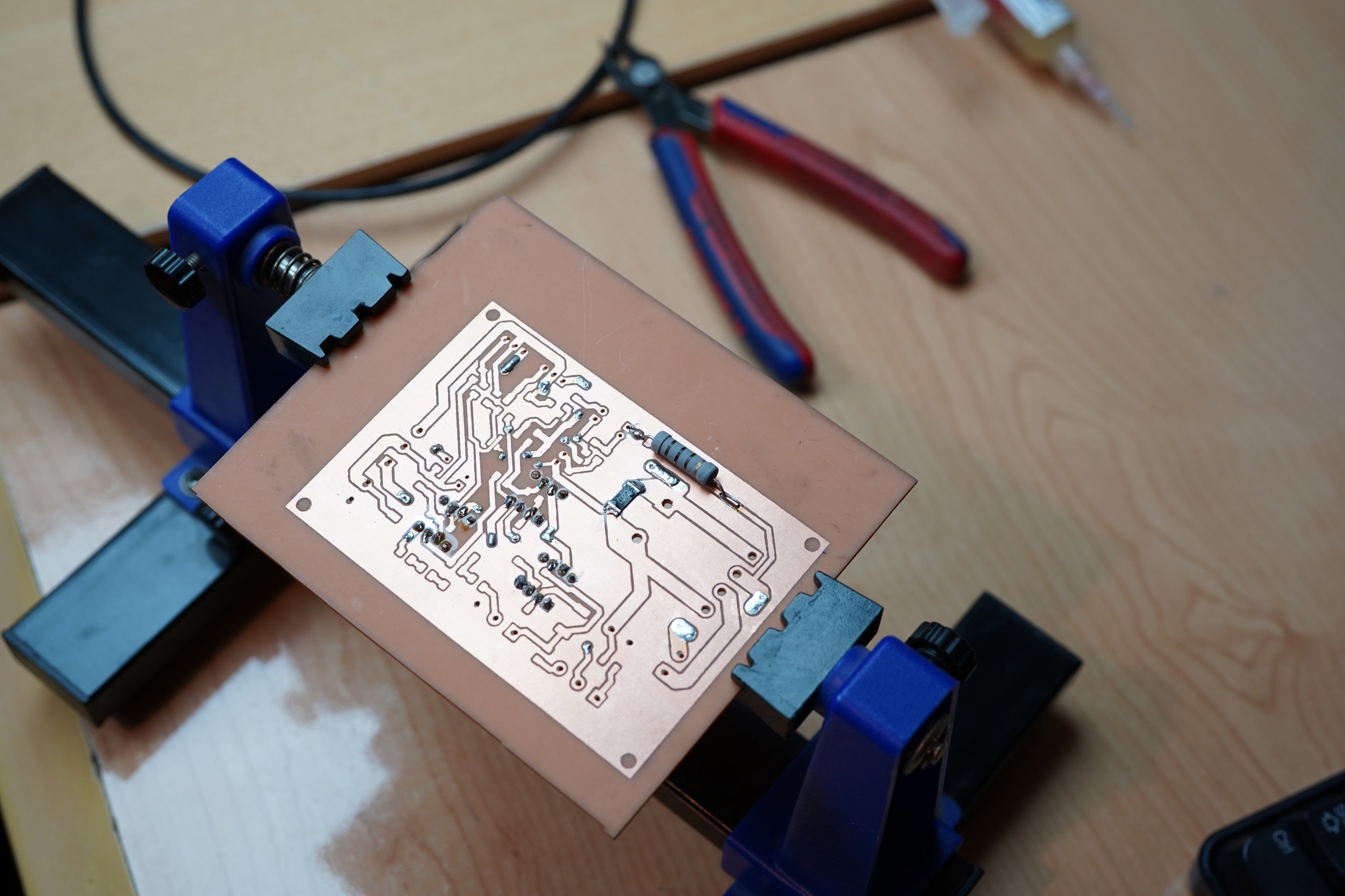

Elle derken, iki parmağımla çevirerek büyüttüm demek istedim :) Via delikleri 0.6 mm olarak doğru zaten, ama perçinlerin girmesi için 0.7 mm ile delinmesi gerekiyordu.
İkinci değişiklik, D8 in ayak izi uygun değil. Ortadan geçen şase bakırı, zenerin ayaklarını kısa devre ediyor. Oradaki bakırı kaldırmak lazım.
Q2 nin de 2N2219 değil 2SD882 veya benzeri olması lazım. Ayak izi doğru ama transistörün kendisi yanlış. Bir de soğutucu için de yer ayırmamız lazım.
İlk değişikliği burada belirteyim. R2 (82 Ohm) direnci watlı yapmamız lazım, yani 1 W delik montajlı olacak.

82R 1W Delik Geçişli olarak Değiştirildi.
Eleman padlerinin şase ile arası 0.5mm olarak planlanmıştı. Şuanda 0.9mm olarak daha geniş yaptım.
İstediğimiz yerdeki şase bakırını kaldırabiliyor muyuz bilmiyorum. Öyle bir şey varsa güzel olur.

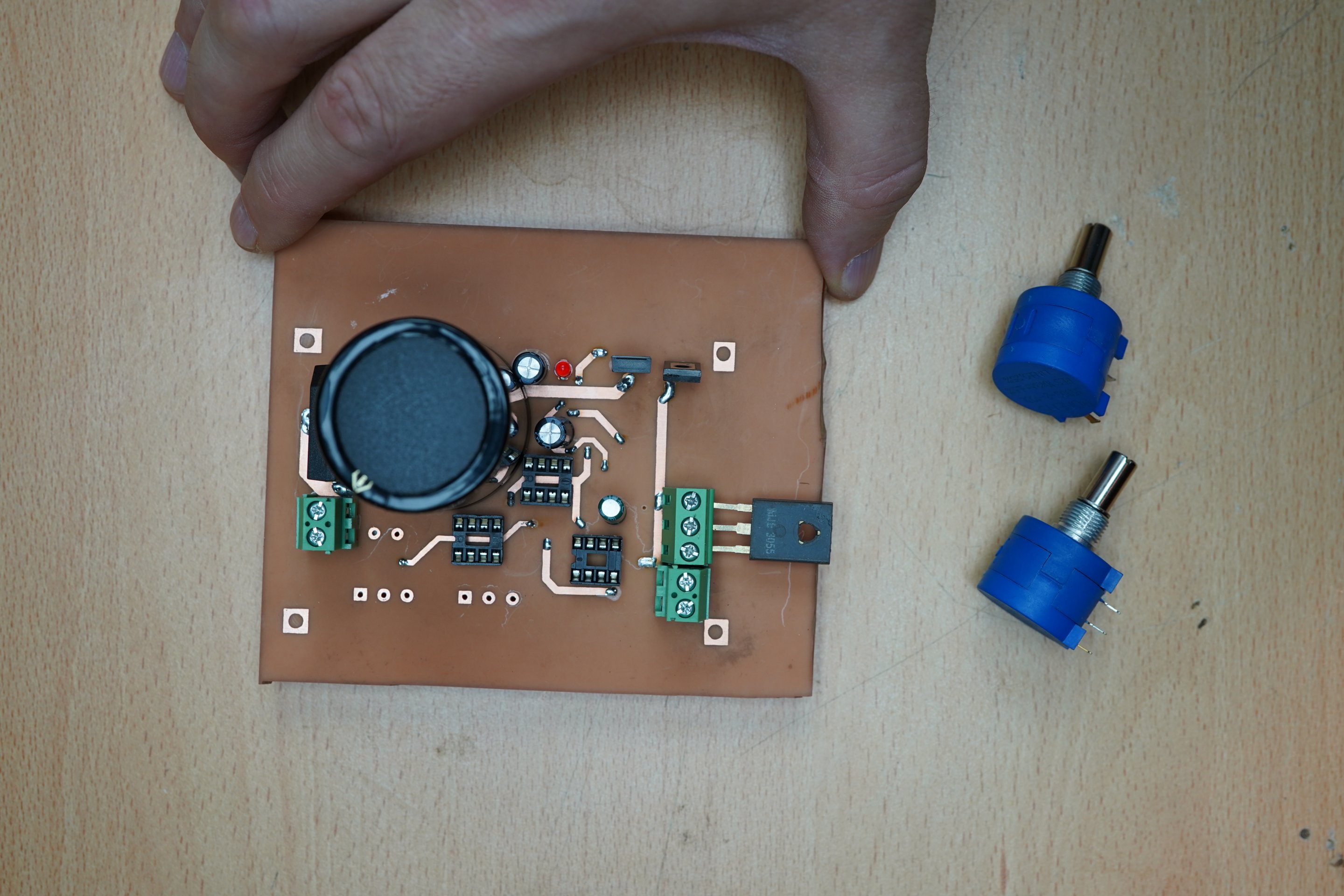

Devreyi kurdum. Ama çok malzeme eksiğim vardı o yüzden biraz THT ve SMD karması birşey oldu :katil2:

Evet bakır gelmemesi gereken yerleri tanımlayabiliyorsun. "keepout" diye aratabilirsin. SMD komponentlerin hiçbirisinin altında bakır olmasın. Diyot bacakları baya içeri giriyor çünkü.

60'larda PCB ile uretilen ilk radyolar gibi olmus. Daha eski radyolarda PCB yok, uzay montaj elemanlar, bunlarda ise PCB kullanimi baslamis ama biraz karisik. Simdi bakinca cok nostaljik geliyor. Tam onlara benzemis. Klemensteki transistor efsane olmus. :saril:
D18 in anodu şaseye bağlanmış, ama şase olarak da güç kaynağının eksi terminali alınmış. Şaseyi C1 in eksi ucu olarak kabul etmek daha mantıklı. D18 anodu da bu şaseye bağlanmalı.
Bağlandı.
Akım sınırlama opamp'ini takmadım daha. Ama voltaj regülasyonu çalıştığına göre o da çalışır çok büyük ihtimalle.

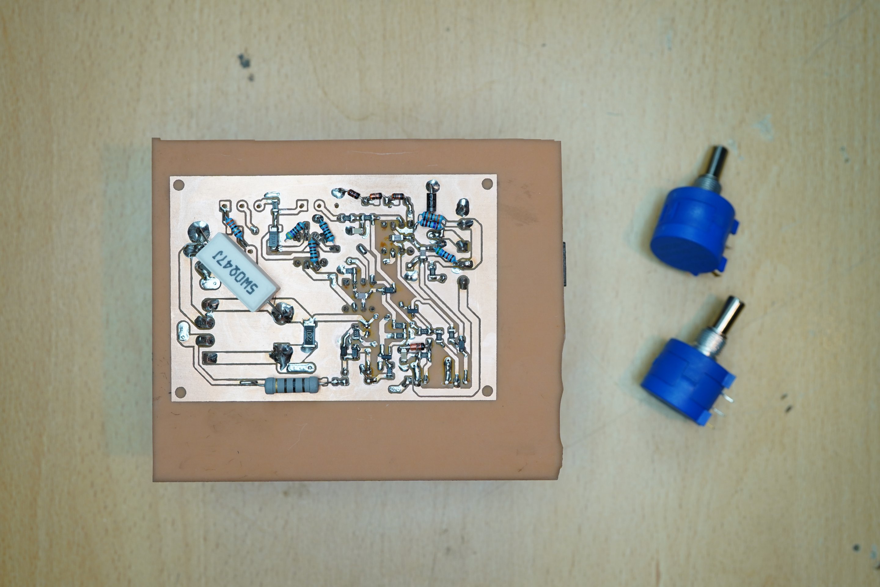

Ama PCB yi komple yeniden yapmamız lazım. Şu sorunların giderilmesi gerekiyor:
1) SMD komponentlerin ve padlerin olduğu yerlerden bakır alanları uzak tutmamız gerekiyor, veya çok büyük bir boşluk bırakmamız gerekiyor. Şu anda aşırı derecede yakın, lehim yaparken farkında olmadan lehim köprüsü oluşuyor. İki tane böyle kısa devre yapmışım ben :)
2) Ana akımı taşıyan hatların daha geniş yapılması lazım ve ideal olarak hiç geçiş olmaması lazım. Eğer böyle yapmazsak oluşan kaçak dirençler voltaj düşümüne sebep oluyor ve bunlar egale etmek için giriş voltajını daha da yükseltmemiz gerekiyor.
3) PCB deki sinyal akışını, şemaya sadık tutmamız lazım .Yani PCB ye bakınca adeta şemayı görmemiz lazım. Şu anda komponentler şemayı hiç andırmıyor, o yüzden bir komponentin yerini belirlemek çok zor oluyor.
4) Kullanılacak potansiyometreyi belirleyip doğrudan PCB montajlı yapmakta fayda var. Devrenin daha derli toplu olması açısından önemli. Mesela akım ve gerilim potu arasında 5 cm gibi bir mesafe öngörüp yapsak olur.
5) Yüksek akım taşıyan komponentlerin padlerini büyütmemiz lazım. Pass transistör ve BD serisi transistörler için çok daha büyük pad kullanmakta fayda var. BD serisinin kılıfı TO-126, dolayısıyla bacak arası mesafe belli. Ama padi oval veya uzun yaparak alanı genişletebiliriz. Aynı şekilde güç kaynağı giriş ve çıkış yollarının daha kalın olması lazım.

Bir de bu devrede ben 10 turlu potensiyometre kullanalım diyorum. Hem voltaj ayarlaması kolay olur hem de voltaj kendiliğinden çok az değişir. Şöyle birşey olabilir

Benim için sadece zaman sıkıntısı var. Fırsatım oldukça yaparım. İstediğin şeyler biraz zorlar açıkçası. Hem şemaya göre dizilim, hem atlama olmasın, hem yollar kalın olsun vs.
Ben pcb yi çinde bastırabilmek için küçük tutmaya çalıştım. Bu saydıklarını yaparsak pcb yi büyütmemiz lazım. Yani ben bir şekilde yaparım. Zorlandıkça KiCadi de daha iyi öğrenmiş olurum. Ama daha bilimsel bir çalışma için de senin yapmanı yeğlerim. İstersen fırsat buldukça sen de çiz, bende çizeyim. Sonra da değerlendiririz abi.
