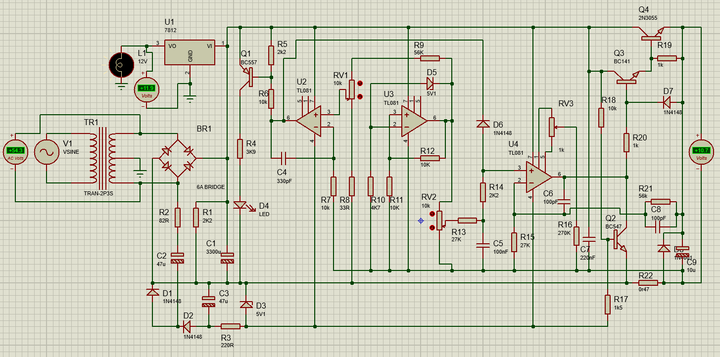

Simule ettim ama voltmetreler çok oynak olduğu için bir şey anlamadım. Çıkış voltajı 10v ile 50v arasında sürekli zıplıyor. Ekran görüntüsü alınca sabit görebildim ancak.

7812 ye yüksek voltaj vermeyin yanar.
7812 VIN giriş sizin şema da 60-70 V dc görünüyor.
Orijinal şema da 33Vdc limitler de... Yine de kabul edilebilir değil. Fan da LM7812 yi 12V ta kullanmak için geride bekleyen 21 Vdc ısıya dönüşecek. verimli değil.
Çizimini yaptığınız aşağıdaki şema ise;
şema da bazı komponentler eksik. 10V 1w. zener yok. 0.1 nf kapasite yok

Buradaki şemayı örnek almıştım. Bunun en doğrusu hangisi ise onu çizeyim. Nette her çizen kafasına göre bir kaç komponenti değiştirmiş.
Sizin çizdiğiniz şema da eksikler var.
Ayrıca bu devre de kısa devre koruma yok. Hiç bulaşmayın, zamanınızı ve paranızı harcamayın.
Hazırlamaya çalıştığınız devre, düz kullanıcılar için olabilir.
Ancak elektronik projeler de, testlerde kullanılmak üzere güç kaynağı hazırlamayı planlıyorsanız, kısa devre koruma "olmazsa olmazdır. " (bence)

Anket ile oyladık bu çıktı. anket sonucuna uymamak oy verenlere haksızlık olur.
Ben devamlı proje yapan biriyim. O yüzden illaki bir gün elektor dergisinin projesini de yaparım.
"Burada hazır çizilmiş PCB de var." dediğiniz devrenin aynısını çizdim. Bende eksik var ise onda da eksik var demektir.

Ama asıl doğru şema bu diyorsanız. Buna göre düzenleyeyim. Kafam karıştı.

Siz benim derdimi anlamış değilsiniz. Önce derdimi anlatayım bir kez daha. (Forumda başka konularda da anlattım bir kaç defa.)
Ben Elektronik işlerine aşağı yukarı 3 sene önce hobi olarak başladım ve hobi olarak devam ettiriyorum.
Bu forumda ki amacım hazır devreleri toplayıp yaptım oldu demek değildir. Bir devreyi sıfırdan yapıp derinlemesine öğrenmeye çalışmak ve elimden geldiğince foruma kaynak oluşturmaktır. Benim en iyi öğrenme yöntemim Bir projeyi yapmak ve mümkünse yaparken başkalarına da anlatmak. Bilmediğim bir şeyi yaparken öğreniyorum ve bunu anlattığım zaman kalıcı oluyor. Yoksa öyle çok akıllı biri sayılmam. Liseyi dışardan bitirdim. 37 yaşımdayım. Bu arada yaptığım şeyleri de satmak gibi ticari bir amacım yok. O yüzden ben yapılmışı kopyalarım ama sıfırdan. Pek hazıra konmam.
Şimdi şu her şeyi hazır projeye gelecek olursak. Birebir aynısını çizdim.
Benim çizdiğime yanlış diyorsunuz ama adamın pcb si hazır al bas diyorsunuz. Benim çizdiğim yanlış ise o da yanlış. Neden yanlış pcb yi basayım?

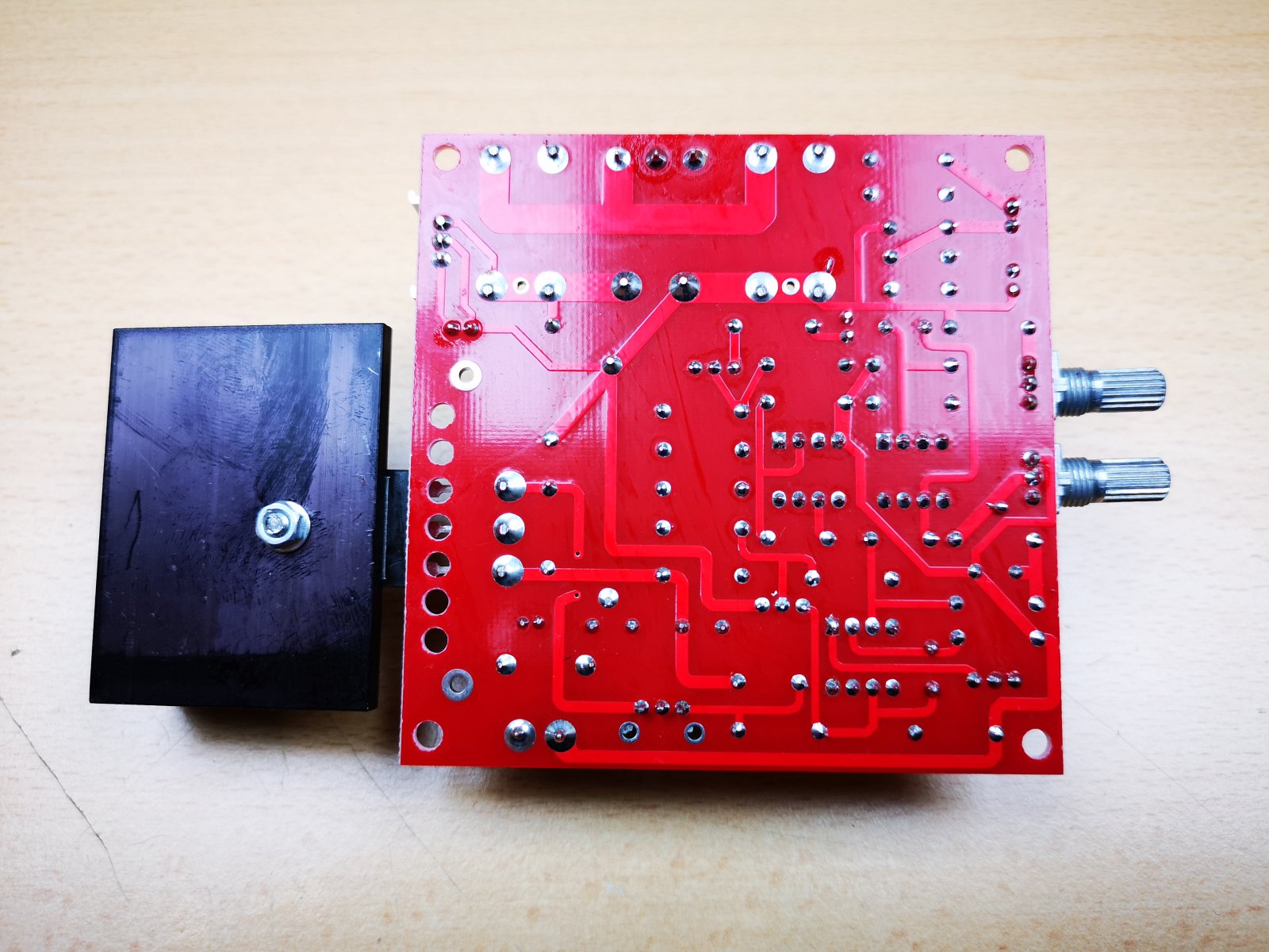

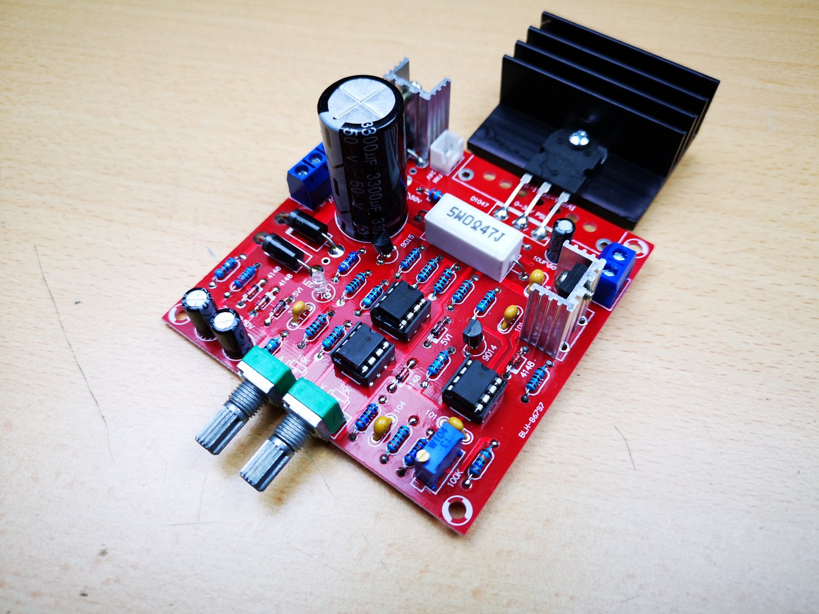

Ben Ağustos ayında başladım bu projeye
@taydin yardımıyla tamamladım.
Yeter ki montaj yaparken parçaları doğru takın. Bir de güç transistörünüzü sağlam yerden ve orijinal alın.
Çok güzel çalışıyor ve ben memnunum

Şimdi 10 VAC verdim. Çatlayan patlayan yok. 12 mA de akım çekiyor. İyi.
20 VAC verdim. Boştaki çıkış voltaj 22.9 VDC. Ama akım çektikçe voltaj düşüyor. 500 mA çekiyorum voltaj 22.2 V seviyesine indi.
