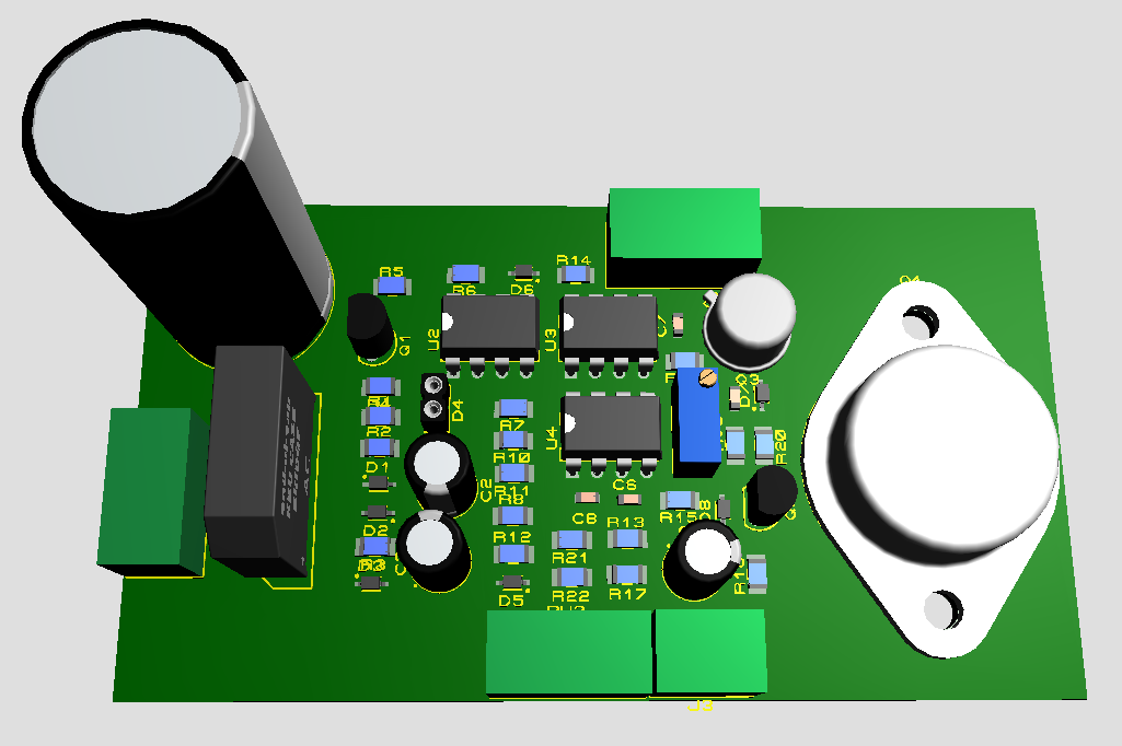

Şimdi güç kaynağı çıkışından tekrar ölçtüm. Güç kaynağı çıkışını 14.99 V yaptım ve akımı 0 - 3 A arasında değiştirdim. 3 A de voltaj 14.98 V değerine düştü! 50 TL lik bir güç kaynağı için hiç de fena değil :D

Yalnız bir PCB hatası var. Fan soğutucusunu olması gerektiği gibi monte edersen, doğrultucu diyotlarından birinin ayağına kısa devre oluyor. Bir ara çatırdamaya başladı, "ulan ne oluyor, yaktık mı yoksa" derken bu problemi farkettim.
Şimdilik soğutucuyu biraz döndürdüm ve artık kısa devre değil. Ama asıl çözüm herhalde soğutucuyu tepesi üstü bağlamak. Böylece soğutucu havada olacak ve PCB'ye değemeyecek.

Akım limitlemeyi denedim, ama ayarlanan akım değerinde akımı sabitleyeceğine akımı kesiyor. Ama çok ayrıntılı bakmadım tekrar bakacağım ona.
Öff yav, bu da benim hatam çıktı. Regülatörü ters bağlamışım :kizgin3: Ama neyse, gene de dikkat etmek lazım, doğru bağlayınca bile soğutucu diyotlara çok yakın. Gene biraz döndürmek gerekiyor.

Bu devrede akım sınırlama var. Çekilen akım, önceden ayarladığınız akımı geçiyorsa voltaj o belirlediğiniz akımı geçmeyecek olan değere düşüyor ve çekilen akım yükselmiyor.
Sizinde dediğiniz gibi, önceden göremiyorsunuz. Ayarlamak için önceden yük bağlayıp ayarlıyorsunuz.
Ama önceden ayarladığın akımı (bu devrede yok) görmek için çözüm var.
En basiti akım sınırlama potu olarak çiftli potans kullanır ve ikinci potansı bir transistör beysine girip ayrı bir ampermetrede ayarladığınız akımı önceden görürsünüz. Tabiki bu ikincil devrenin doğru göstermesi için ayar yapmak gerekir. Bunun için gerek transistör beysine ve gerekse ampermetre için trimpotlar kullanmak gerekir.

Evet dediğin doğru. Ben biraz önce herhalde yanlış baktım. Şimdi denedim ve belli bir akıma ayarladıktan sonra, tam o akıma gelince akımı sınırlandırmaya başlıyor. Şu anda 20 VAC veriyorum ve sorunsuz çalışıyor.
Potansiyometreler çok kalitesiz yalnız, bunları kesin daha iyi bir modelle değiştirmek lazım.
Şu anda girişte 20 VAC varken opamp'lerin üzerinde 32 V var. Eğer 24 VAC ye getirirsek giriş voltajını opamp'lerin üzerinde 36 V olacak ve bu sınır değer, yani güvenli değil. Yapılması gereken, şaseyi aşağıya çeken zeneri 5.1 V yerine şöyle 2 V veya 1.5 V seçmek. Veya TL431 ile uygun bir referans ayarlayıp onu kullanmak. Böyle yapılırsa 24 VAC ile güvenli bir şekilde çalışır bu.
Abi bende devreyi 26 VAC ile besledim ve u3 opamp yandı.14 VAC ile gayet sorunsuz çalışıyor.Şimdi zener diyot un değerini değiştirirsem sorun düzelir mi?
Zeneri değiştirdikten sonra opamp'ların çalışma noktasını da ayarlamak gerekebilir. Onu simulasyonda dener belirleriz.
Şu anda ben girişte 24 VAC ile deniyorum. Ama gene bir sorun var. Çıkış voltajı 18 VDC ye kadar herşey sorunsuz çalışıyor. Voltaj ayarı, akım sınırlama, herşey normal. 0 - 3 A akım çekiyorum, voltaj neredeyse hiç değişmiyor.
Ama 18 VDC den daha yüksek bir voltaj ayarlarsam, artık regülasyon iyi çalışmıyor. Çekilen akım arttıkça voltaj düşüyor. Mesela 22 VDC yapıyorum çıkışı, 100 mA çekerken voltaj 22 V, ama 3 A çekerken voltaj 21 V lara falan düşüyor. Bunun sebebini bulmamız lazım.
Şu an test ederken harici fanla soğutuyorum :) Şu anda 18 V da 3 A çekiyorum ve fana rağmen pass transistörü baya sıcak. Nihai güç kaynağında tabi soğutucu çok daha büyük olacak, buradaki sadece deneme amaçlı.
