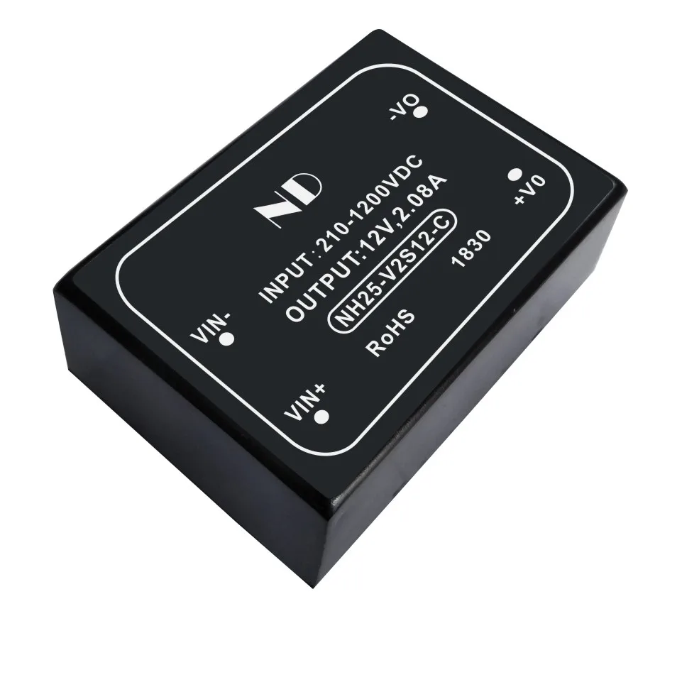

Aliexpress'te de converter var gorunuyor, su an satista degil verdigim link ama urun bu.
