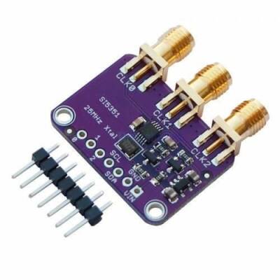

150 MHz kare dalga için SIS5351 gibi bir sentezleyici kullanabilirsiniz.
Ayrıca bunu 2-3 kademeli bir alçak geçişli filtreden geçirerek sinüs sinyalinizi de üretebilirsiniz.
Daha yüksek frekanslar için ADF4350, ADF4351 gibi frekans sentezleyicilerine bakabilirsinz.

SA818 güzel modülmüş. Si5351 de kullanılabilirdi ama muhtemelen çıkışını filtrelemek gerekirdi. Herhalde SA818'in çıkışında filtre vardır. Daha ucuz bir yöntem, bir kristal osilatörün harmoniğini kullanmak olabilir. Örneğin 50 MHz kristalin 3. harmoniği 150 MHz verir.

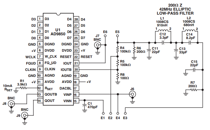

Aşağıdaki şemada ise AD9850 DDS modülün çıkış filtresi görünüyor. Bu devrede pi tipi filtre kullanmışlar. Modülün DAC çıkışı yüksek empedanslı olduğundan mı bunu tercih etmişler?

Orada devrede kullanılan saf pi filtre değil, daha karmaşık bir yapısı var. Tam olarak ne işe yaradığını almamak için bir simulatörde kurup 0 - 150 MHz aralığında AC analiz yapabilirsin. Ama ben olsam, AD9850 datasheet'te verilen tipik devreyi kurardım, performansını inceleyip ona göre sonradan ilaveler yapardım.
@taydin hocam ben ad9850 kullanamayacağım frekansı yetmiyor. Ancak bilgi sayfasına baktığımda kullanılan filtre için "200Ω Z 42MHz ELLIPTIC LOW-PASS FILTER" diyor. Mesala bu filtre yapısı sa818 için uygun mu ya da nasıl bir filtre kullanmalıyım önce bunu anlamaya çalışıyorum.

SA818 modülünü hiç kullanmadım. Ama şimdi internette bakınca, bunun hazır bir telsiz modülü olduğunu görüyorum. Yani olduğu gibi kullanacaksın onu, çıkışına filtre falan bağlanması gerektiğine dair bir bilgi yok.
26082 eklentisine bak
Diğer adını unuttum ama eliptik LPF ler 2 örneğin 2 bobin ve 3 kapasitörlü bir LPF ye göre daha keskin bir frekans tepkisine sahip olur. Bunun sebebi de seri rezonans devreleri notch oluşturur. 2 adet bobini tek başına kullanmak yerine 2 tane kapasitör ilave edince bu notchlar sayesinde filterini kesim kısmı daha da fazla bastırmaya devam eder. Ne sıkıntısı var peki hem geçirme bandında hem de bastırma bandında ripple denilen griniti çıkıntılar artmaya başlar. Ama az sayıda komponent ile özellikle az sayıda komponenetten kasıt bobin oluyor en hızlı tepki veren keskin filtreler kolaylıkla eliptic yapı ile yapılabilir.

Giriş çıkış 200 ohm olarak awr simulasyonu aşağıdaki gibi çıkıyor 45 MHz gibi kesim frekansı var.
İki ayrı grafik üst üste bastırdım arkadaki silik olan C12 ve C14 yokkenki sonuç bastırma çok yavaş ilerliyor diğerine göre.
