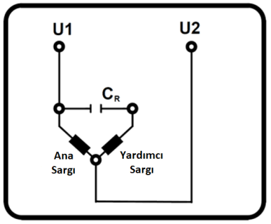

Kolay gelsin arkadaşlar,
Bugün trifaze diye 2 fazlı motor aldım.Motoru çıkmaydı.Neyse motoru 2 sargısı birleştirip ,3. bir kablo çıkıyor.3 kablo ile 1. kablo arasına kondansatör.1 ile 3 kablolara monofaze verdim ,Çalıştı.
Ama ben 3 fazlı diye 2 fazlı motor aldım ve bu nasıl bir motor ?ne kadar kondansatör gerektirir bilmiyorum.Motor şuan çok yavaş 750rpm gibi.Bu motorun hızını ve kondansatör değeri nasıl bulabilirm?

Motor etiketini paylaşabilir misiniz?
YYH-40A3L
Ölçü aletiyle sargı bağlantılarını kağıda çizip, omajlarını yazarak paylaşırsanız mevzu hemen çözülür.
mevcut soket ve kablo renklerini de yazın. Üzerindeki kondansatörü de çizin.
1 fazlı kapasitör kalkışlı motor. Bu motor trifaze değil yada iki fazlı değil. Kapaaitör olmadan çalışmaz.
Üzerindeki kapasitör orjinal ise zaten çalıştırmışsınız o şekilde devam edin. Kesinlikle yüksek voltaj vermeyin.

Sorulan motor için ise, gördüğüm kadarıyla motora bağlı tek bir kondansatör var. Bu durumda bu motor, kalkış kondansatörlü değil, daimi kondansatörlü bir motor olmalı. Çünkü kalkış kondansatörlü motorlarda hem kalkış için hem de sürekli çalışma için iki ayrı kondansatör bulunur. Aynı zamanda kalkış kondansatörünü devreden çıkartacak bir merkezkaç anahtarı da mevcuttur (bunu dışardan görmek mümkün değil ama belki sesini duymak mümkün olabilir). Dolayısıyla ben oyumu daimi kondansatörlü monofaze asenkron motordan yana kullanıyorum. :ok1:

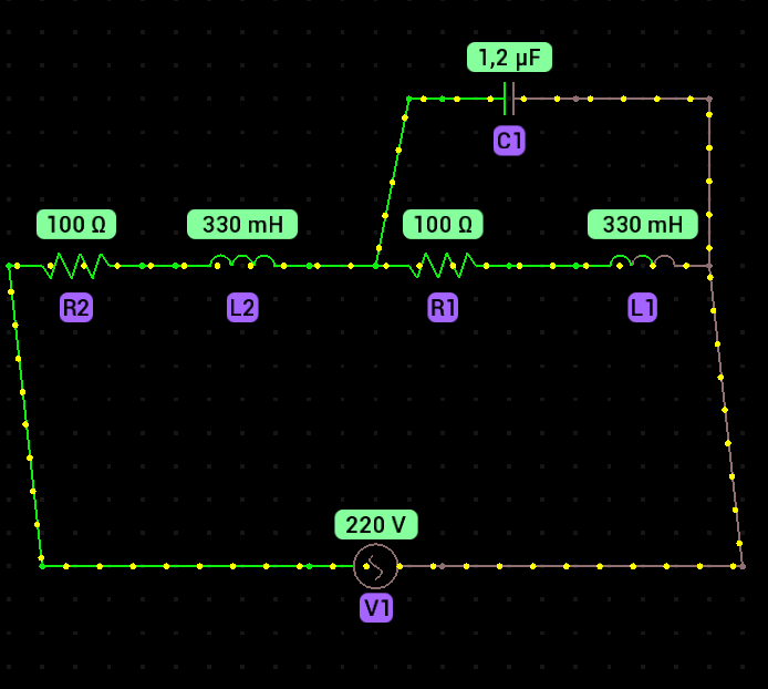

bu şekilde değil ,yardımcı sargı yok.
Aynı empedansta 2 sargı var
Farketmez. İki sargı da aynı omajda ise birini seçip devam edeceksiniz. Genelde iki yönlü çalışacak tip motorlarda iki sargı birbirine eşit empedansta oluyor benim denk geldiğim.
Bu motor hamur işinde kullanılıyormuş belki ileri geri dönmesi gerekiyordur. Emin değilim. Ama sargıalrın eşit empedensta olması sorun değil.
