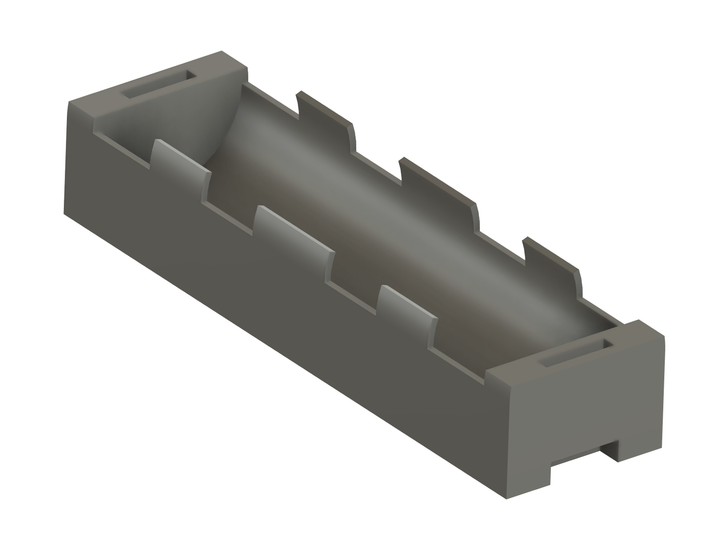

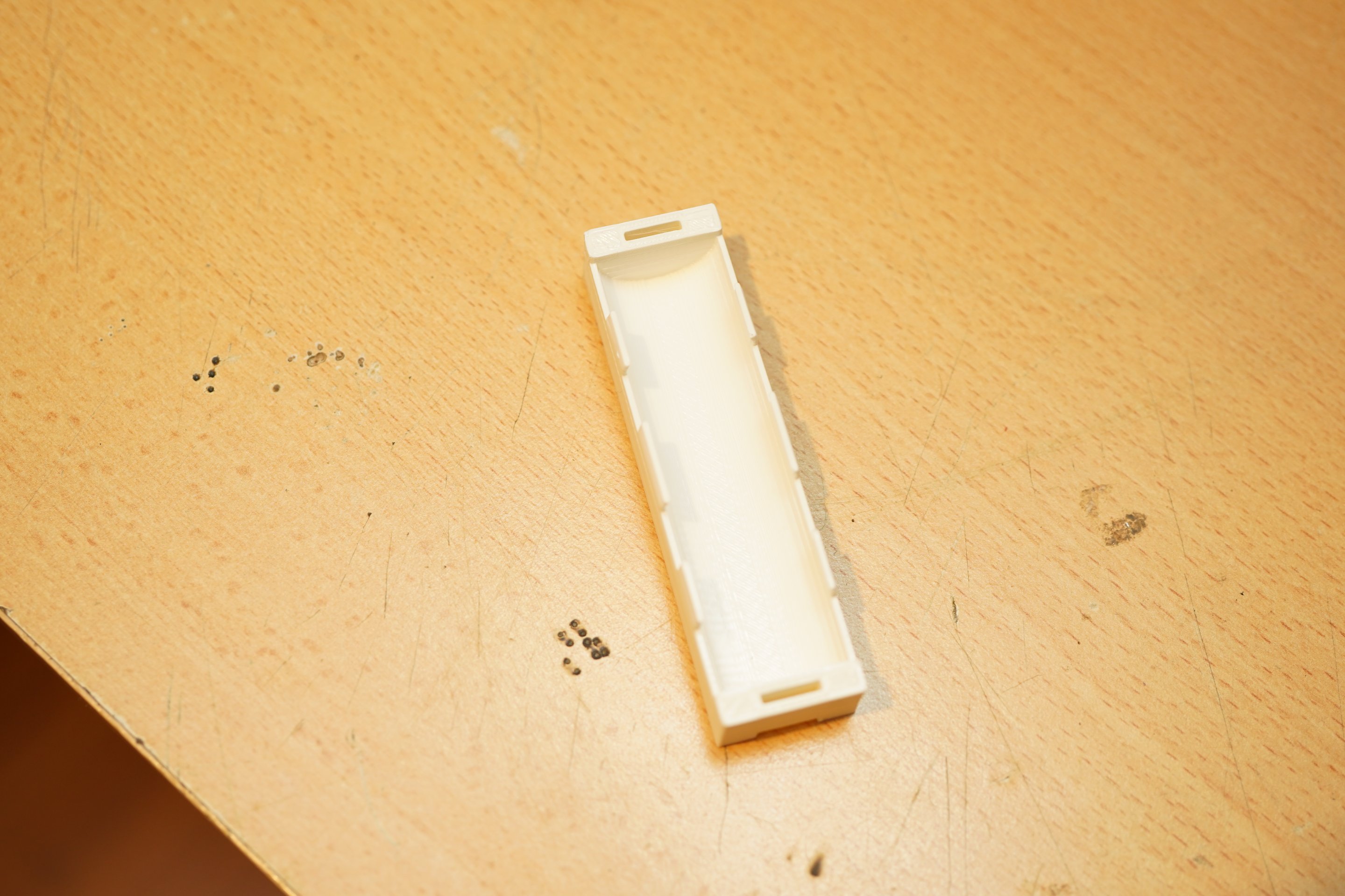

Bugün FreeCAD de şu aşağıdaki pil tutucuyu çizeyim dedim. Buglar beni adeta kahretti. Gidip mecbur Fusion 360 ile çizdim :kizgin1:

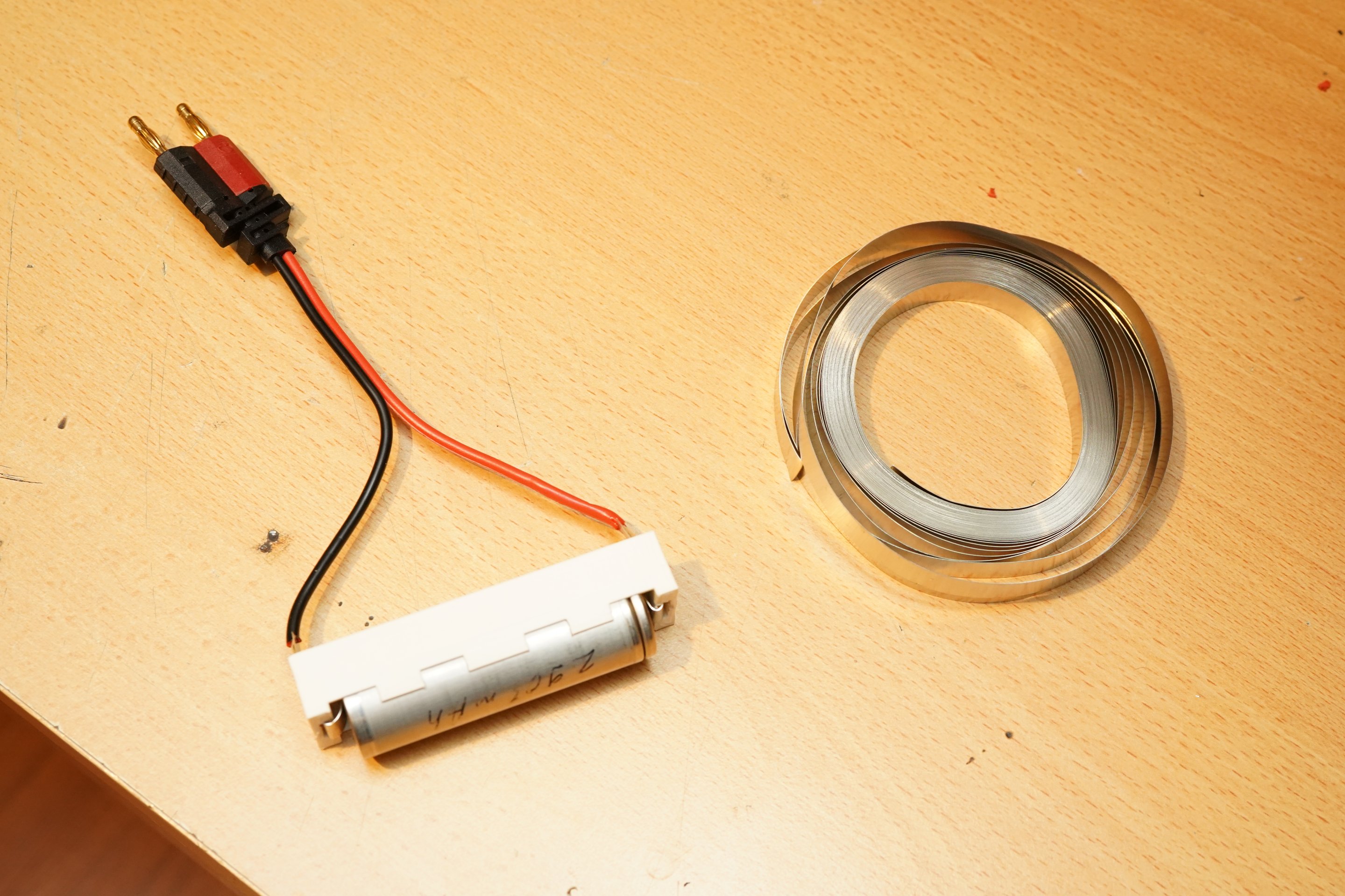

Kontakt olarak uygun fiyatlı hiçbir yerde bulamadığım için, 10 mm genişlikte ve 0.2 mm kalınlıkta olan pil nikeli ile kendim yapacağım kontaktları.

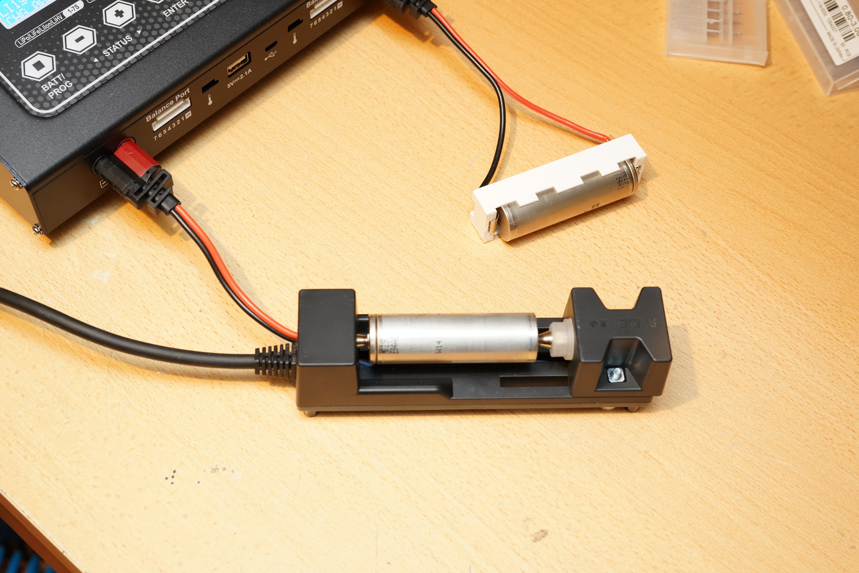

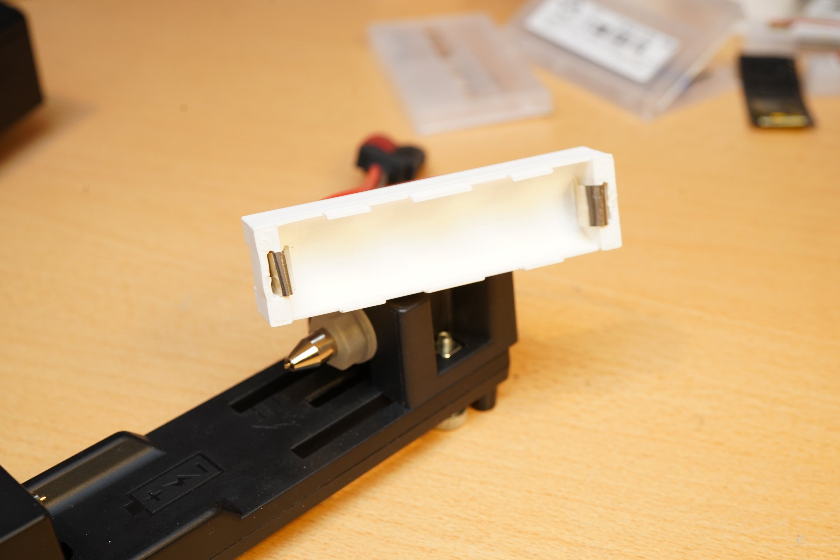

Kontaktları havya ile ısıtarak plastiğe geçirdim. Soğuyunca kıpırdamayacak hale geldi. Ama tabi pillerde izolasyon yüzüğü ve daralan makaron yok o yüzden bu aşamada pilleri dikkatli takmak gerekiyor. Pilin önce artısını konumlandırıyorum, sonra arkasını içeri bastırıyorum. Böylece artı tarafında kısa devre meydana gelemiyor.

Nikel şeritin metre fiyatı ne kadar?
izolasyon halkasıda basılabilir. :)
şapka gibi sökülüp takılabilir olursa daha iyi olur.

Pilleri bağladığın şarj ya da analiz cihazı mı? Modeli ne?
