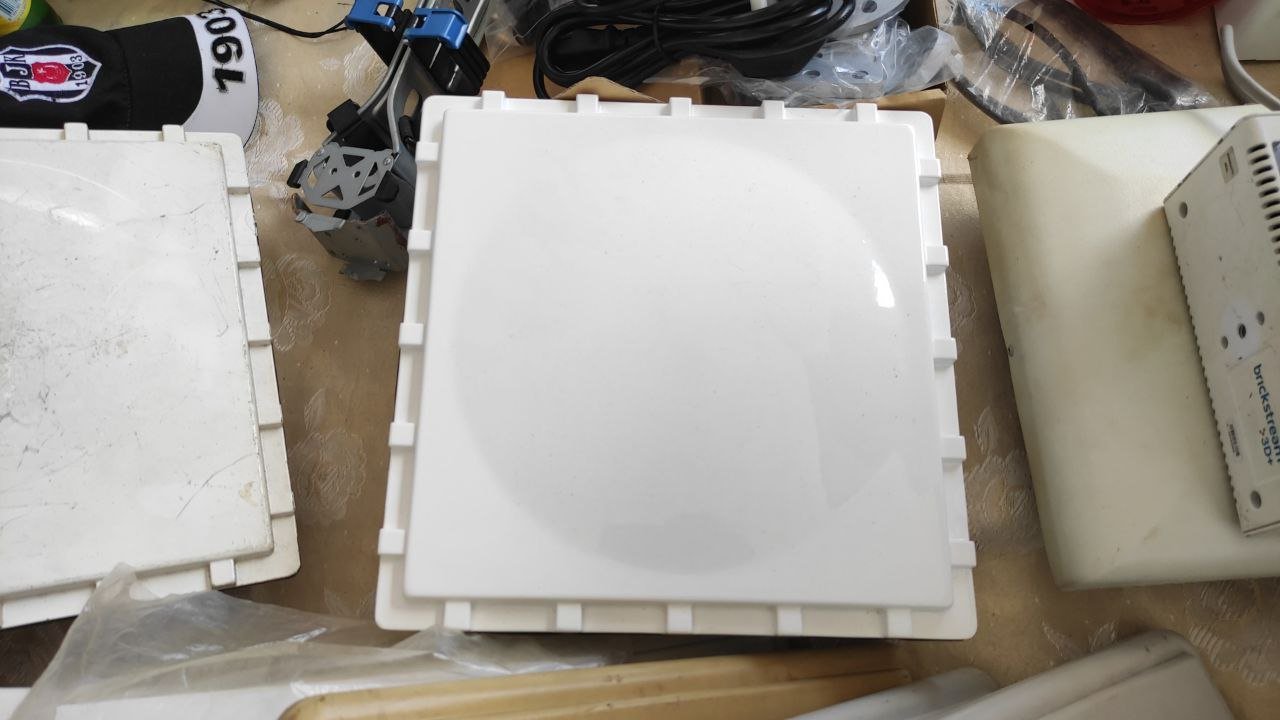

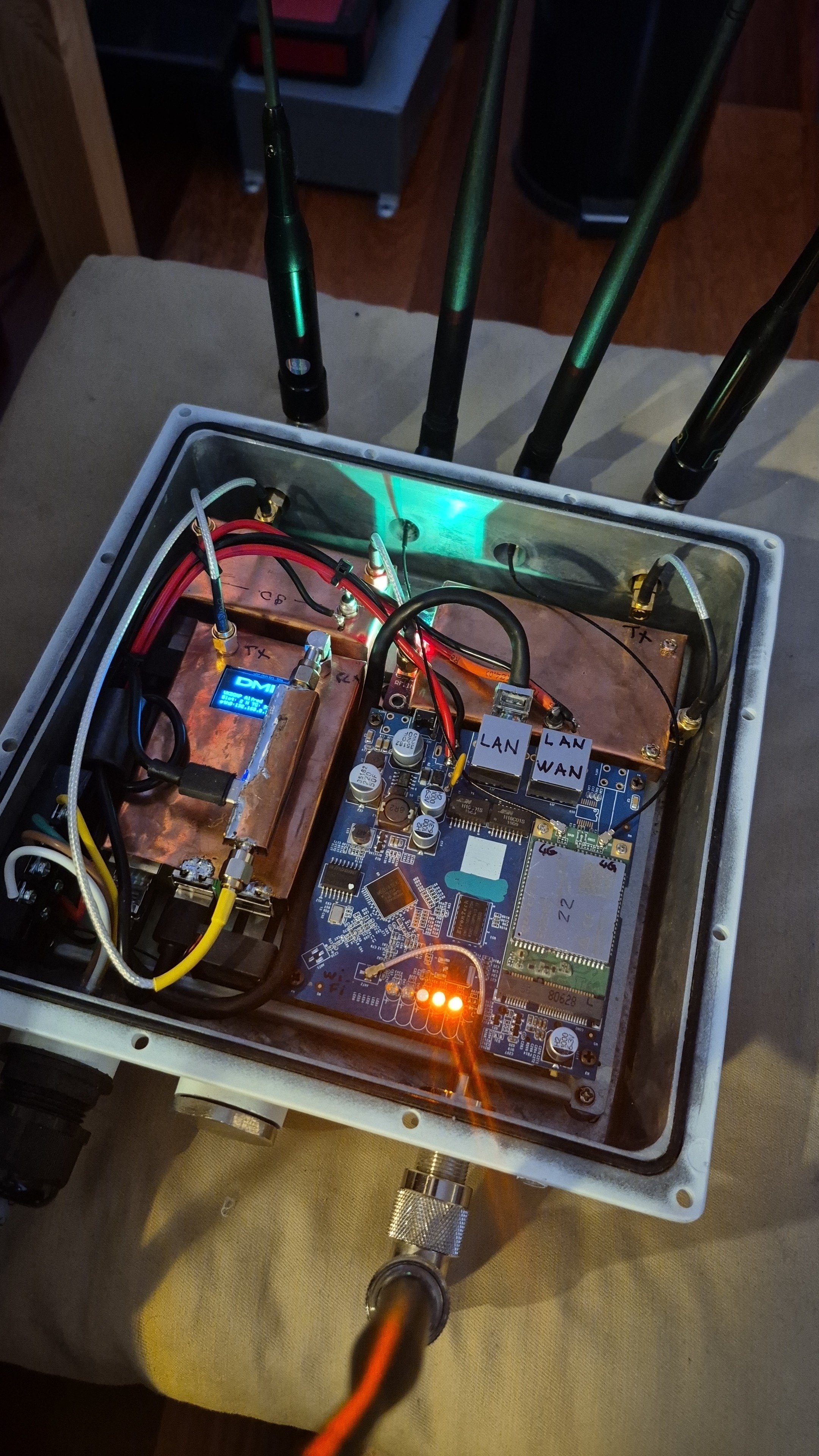

dahili patch antenna array mı kullanılacak? dışa monte yönlü anten için transparan kutuya ihtiyaç yok.
nasıl yok, kutunun malzemesinde kullanılan abs içinde metal tozlu boya varsa ya da kutunun içine rf shield olsun diye iletken boya kaplıysa ne olacak ?
biz -145 dbm gibi aşırı düşük sinyal seviyeleri ile çalışıyoruz bu durumda kutu çok fark ediyor.

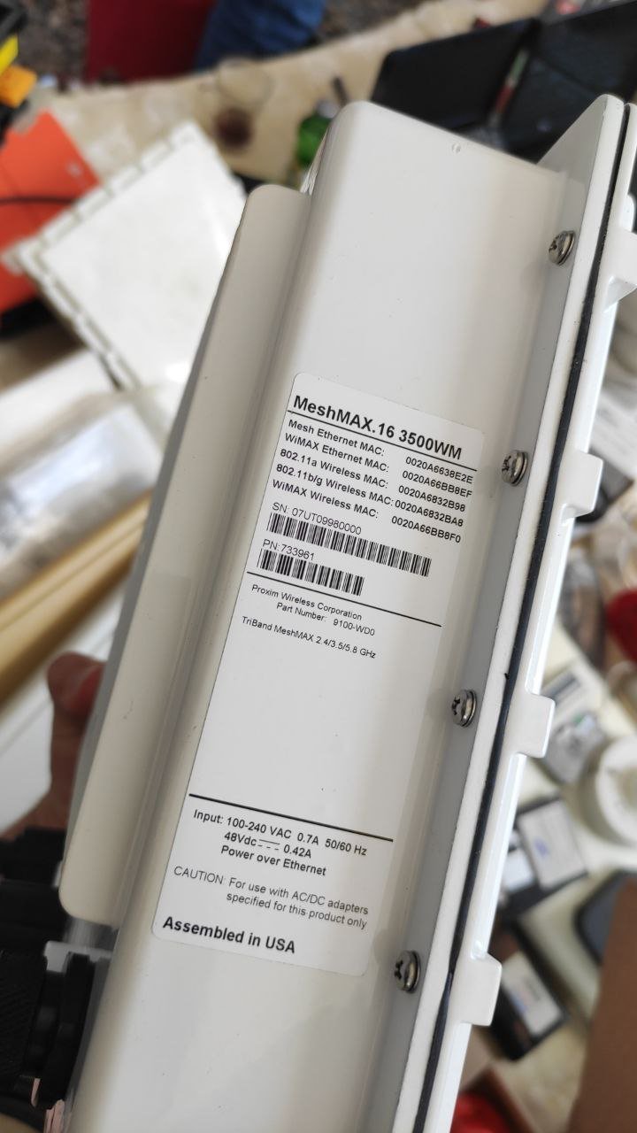

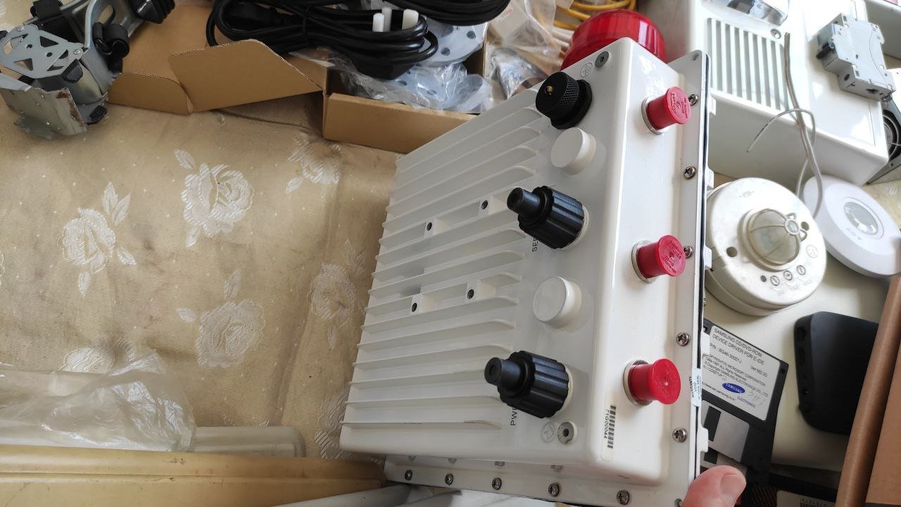

Bos kutulari aldiğim yerde birde böyle malzeme var 10-15 kadar 3 kuruşu veriyor.Kamera taşımak için yeterli olabilir.Ben alacaktım ama bana hızı yetmedi.
Bu kutuların hepsi alüminyum.kapaklarıda alüminyum.uzerinde 3 adet N konnektör var.Ama başka bir kutu daha vardı kapak olan kısımda dahili panel anten bulunuyordu.Muhtemelen 2.4 ve 5.8ghz olabilir.Tam incelemedim.

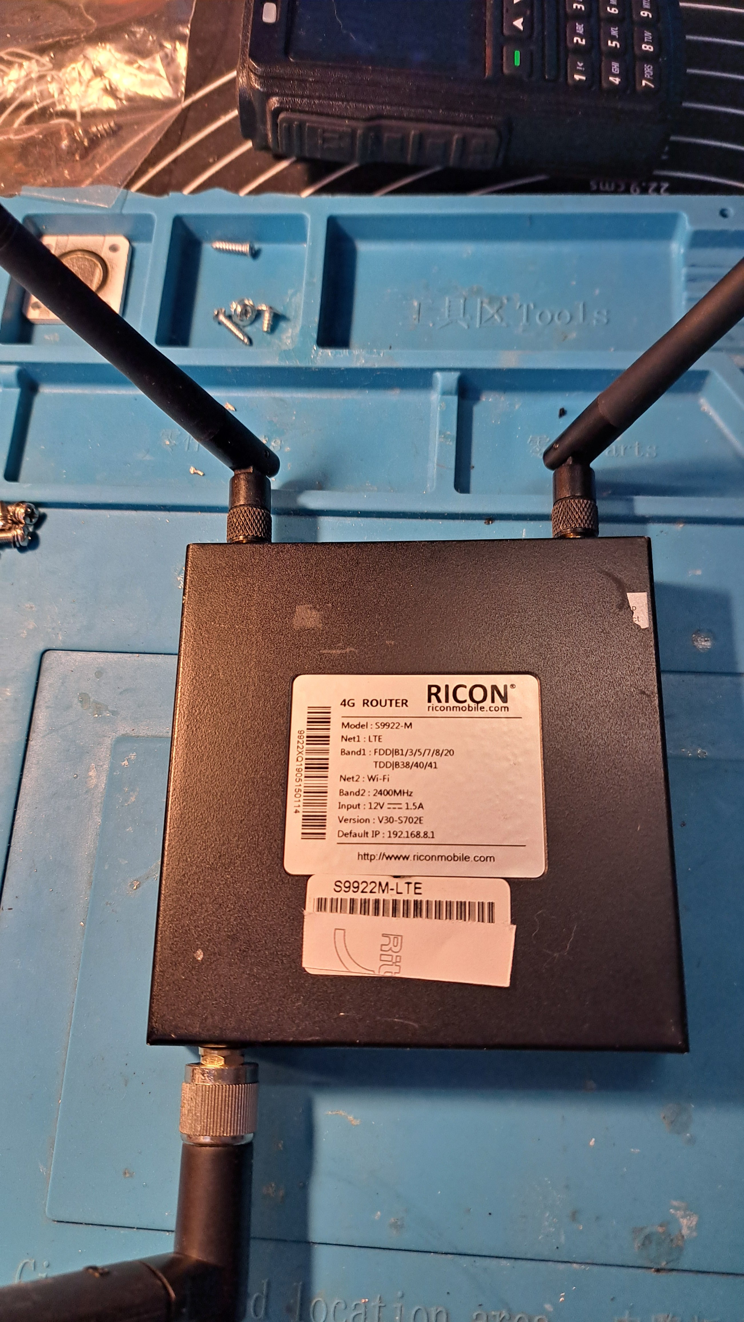

trafik bu kadar az olacaksa gsm operatörlerinin ucuz tarifleri de kullanılabilir. ikinci elde sim kartlı routerlar baya ucuz.
10gb m2m tarife ayda 51tl
Bit pazarından 4G router almıştım 300tl ye.imei kaydıda var
MMDVM DMR hotspot için kullanmayı düşünüyorum.Kamera için yeterli olur.10gb M2M hattiyla iş çözülür gibi..

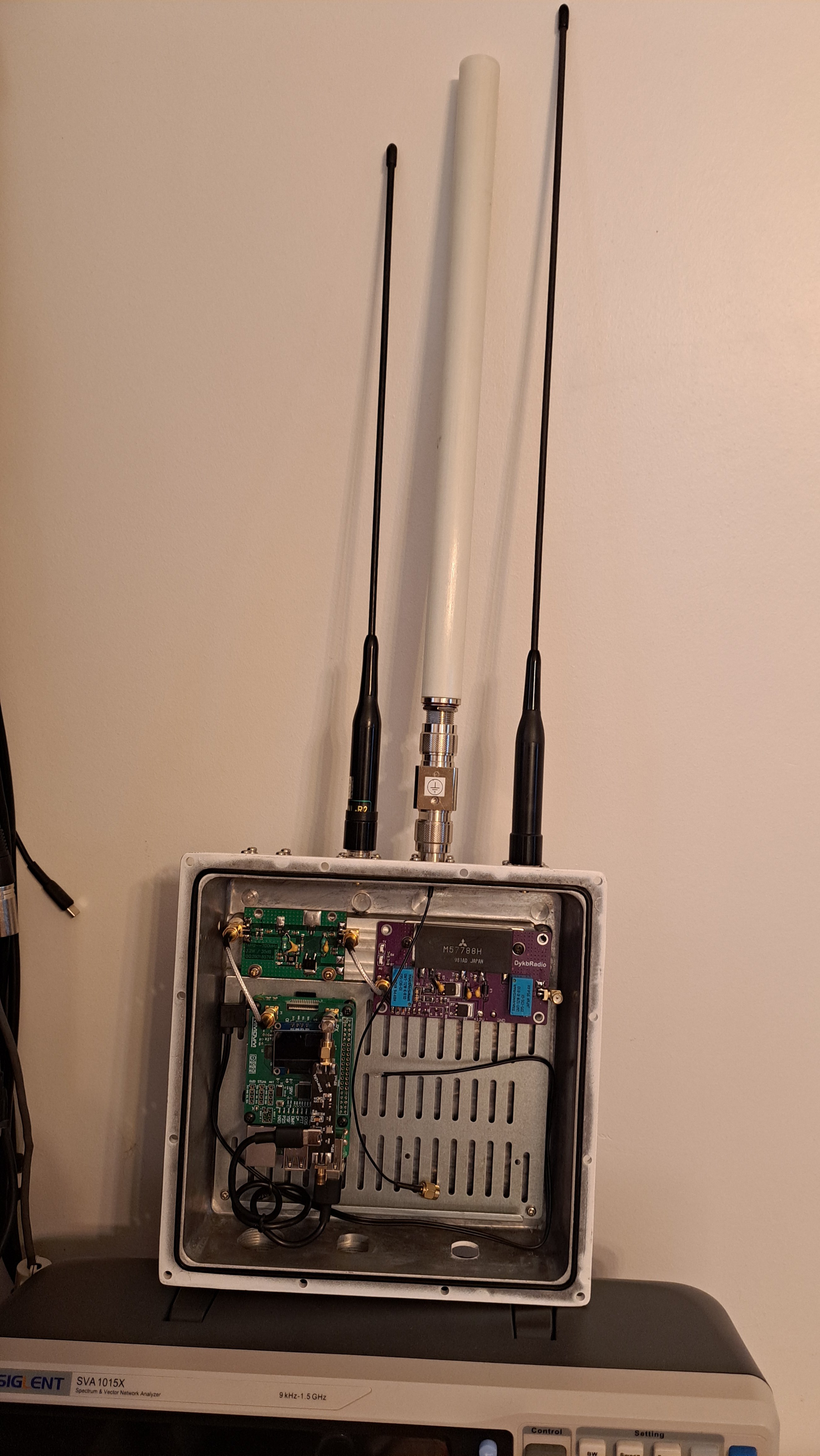

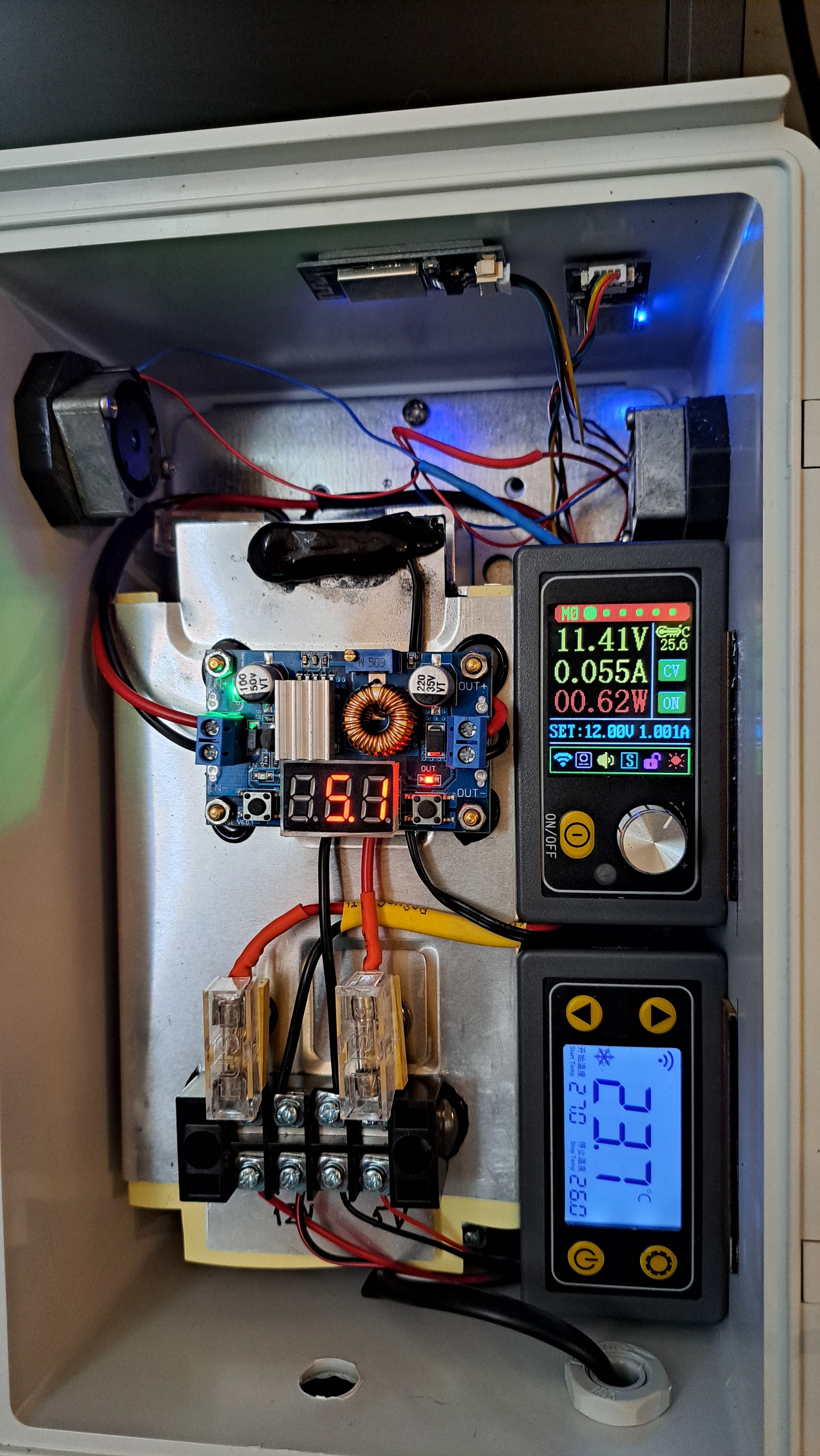

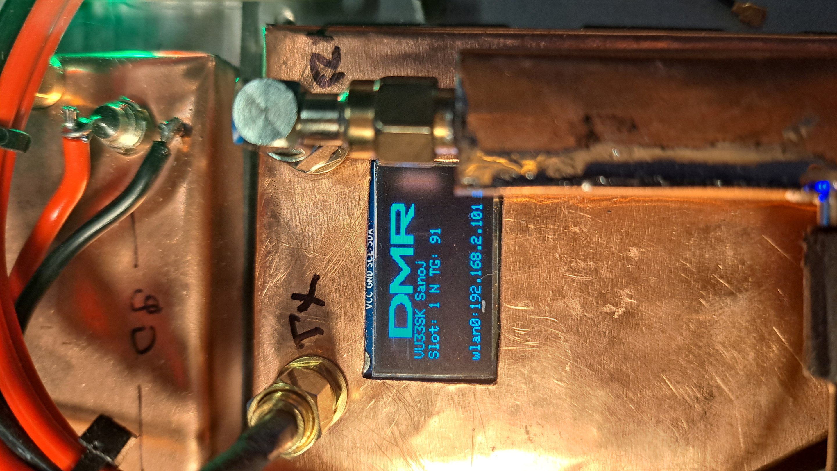

Üzerinde amatörce çalıştığım 35w outdoor DMR hotspot çalışmamın testlerine az bir zaman kaldı..wifi ve 4.5G destekli,uzaktan güç ,sıcaklık , on-off, programlama vs özellkkler eklendi.
Normalde benim kullandığım minik bir DMR hotspotum var ama yanımda ekstradan bunu taşımak ona sürekli internet sağlamak güç temin etmek çok yormaya başladı. Yakınımda hiç kullanabileceğim dmr röle yok. Bu nedenle DMR teknolojisini neredeyse bir süredir hiç kullanmamaya başlamıştım. Amatör duygularım depreşmeye başladı ve daha geniş kapsama alanına sahip bir hotspot arayışına girmişken mesajınızı okudum. Projenizin sonuçlarını büyük bir merak ile bekliyorum.

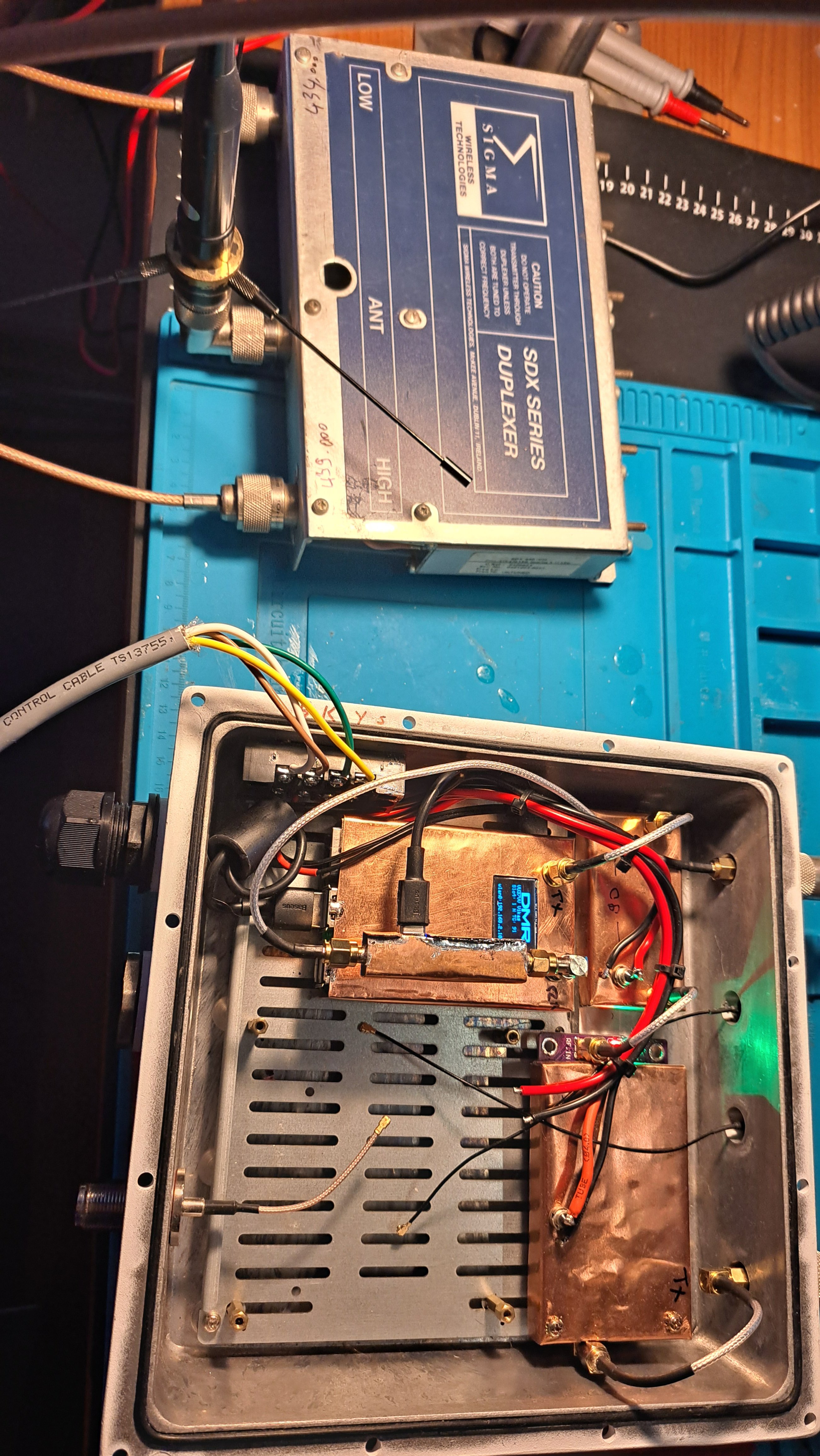

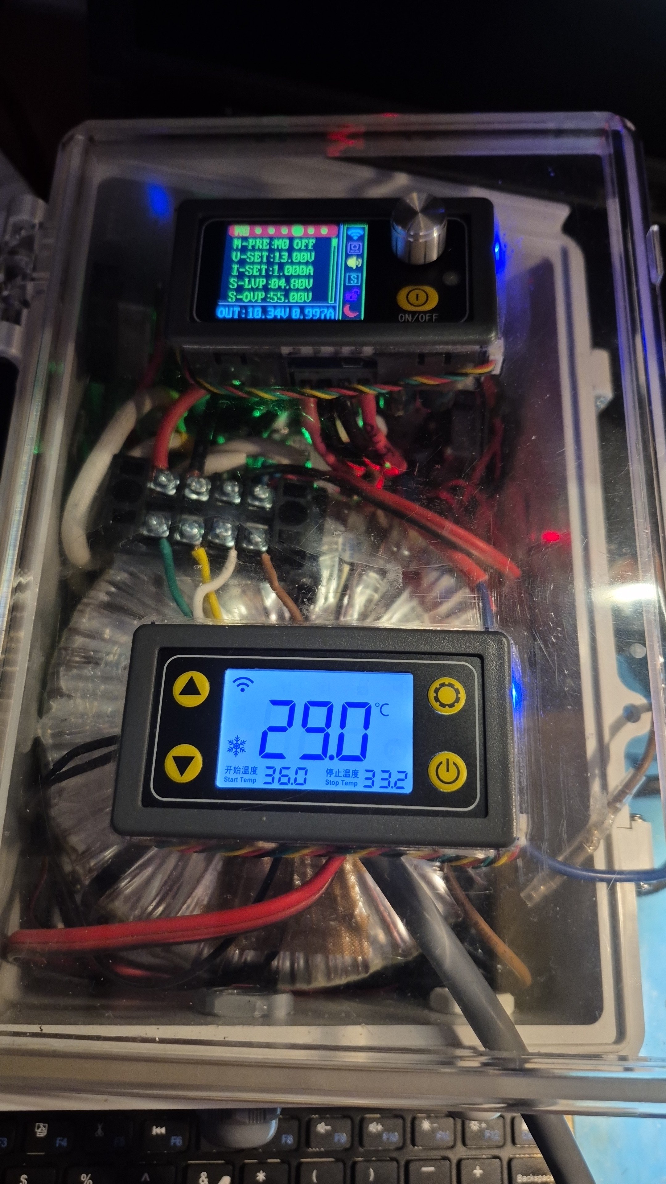

Merhabalar;
Öncelikle bu şunu söylemeliyim;Başarının sırlarından biri,geçici başarısızlıkların bizi yenmesine izin vermemektir.Kafamdaki bir projeyi önce hayal etmekle başlarım işe.Sonra kafamda şekillendiririm.Malzeme listesi yaparım.Siparişler geldikçe kafamdaki deli sorular başlar..Yapım aşamasında bazı değişikler olur.Tekrar ilaveler yaparım.Tekrar malzeme sipariş ederim.Tabiki bazı malzemeleri temin etmek zor olduğu için sabırla beklerim.Montaj biter test aşmasına geçerim.(bu arada gündüz gece kafamın bir bölümünde proje bölümü sürekli mesaidedir) Test aşamasında istediğim sonuçlar çıkmadımı araştırmalar okumalar başlar.Tecrübelerde devreye girince nihai sonuca ulaşılır.Ve başarıdan alınan haz her seye değer.Benimde mutluğum bu.Tabiki bunu paylaşmak bir şeyler öğretmek öğrenmek en büyük 2.ci mutluluk.MMDVM hot spotum tamamen bitmiş montaja hazır durumdadır.Gsm modemi boş olan yere koyacağım.Ev interneti ile değil 4g gsm üzerinden çalışacak gibi projelendirdim.Fakat çatıya bir eternet kablosu cekersem öncelik ev interneti ile çalışabilir eğer bir kopma kesilme yaşanırsa 4G gsm üzerinden devam edebilir.Tabi bu arada elektrik kesilirse sisteme bir 12 volt akü [100Ah] koymayıda proje katında tasarladım.Bu arada evde zaten hali hazırda çalışan bir sistemim var.(acil durum önlemleri)Sonraki proje mobil araca bir sistem kurmak olacak.Sistemin gücü ayarlanabilir uzaktan aç kapa vs yapılabilir ama ben 25 w geçmem.Sisteme tek lazım olan UHF sabit bir çatı anteni.Gerçi oda hazır gidip almam lazım.Sonraki aşama saha çalışmaları.(tatilden sonra eylül ortaları gibi)Konuyla ilgili sorular olursa arayabilirsiniz.Sağlıcakla kalınız.

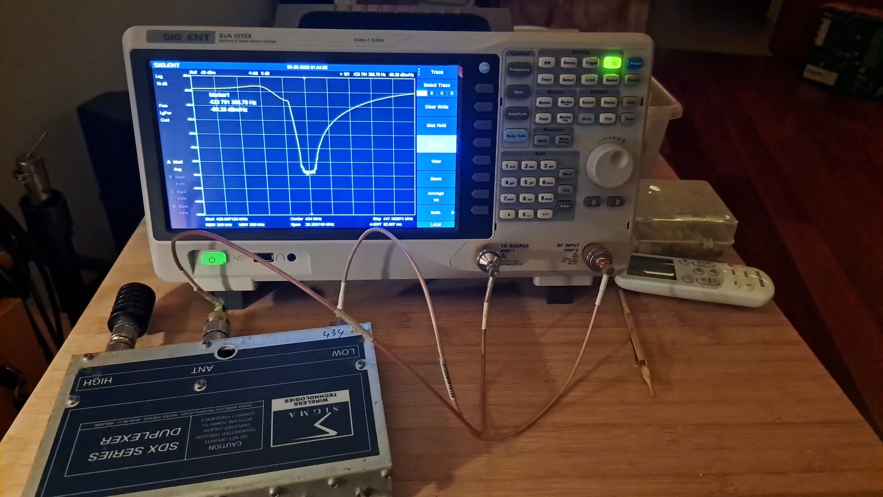

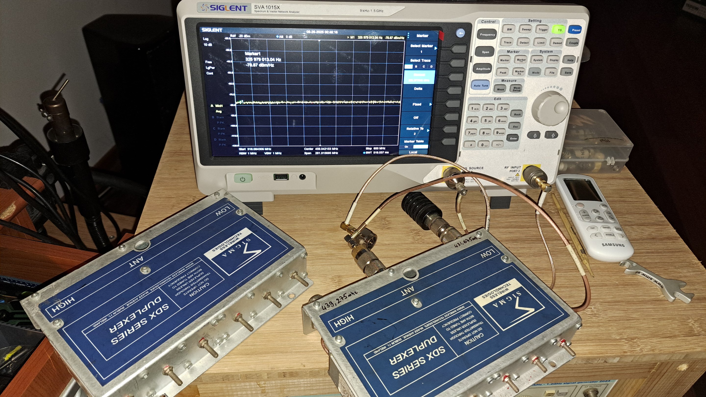

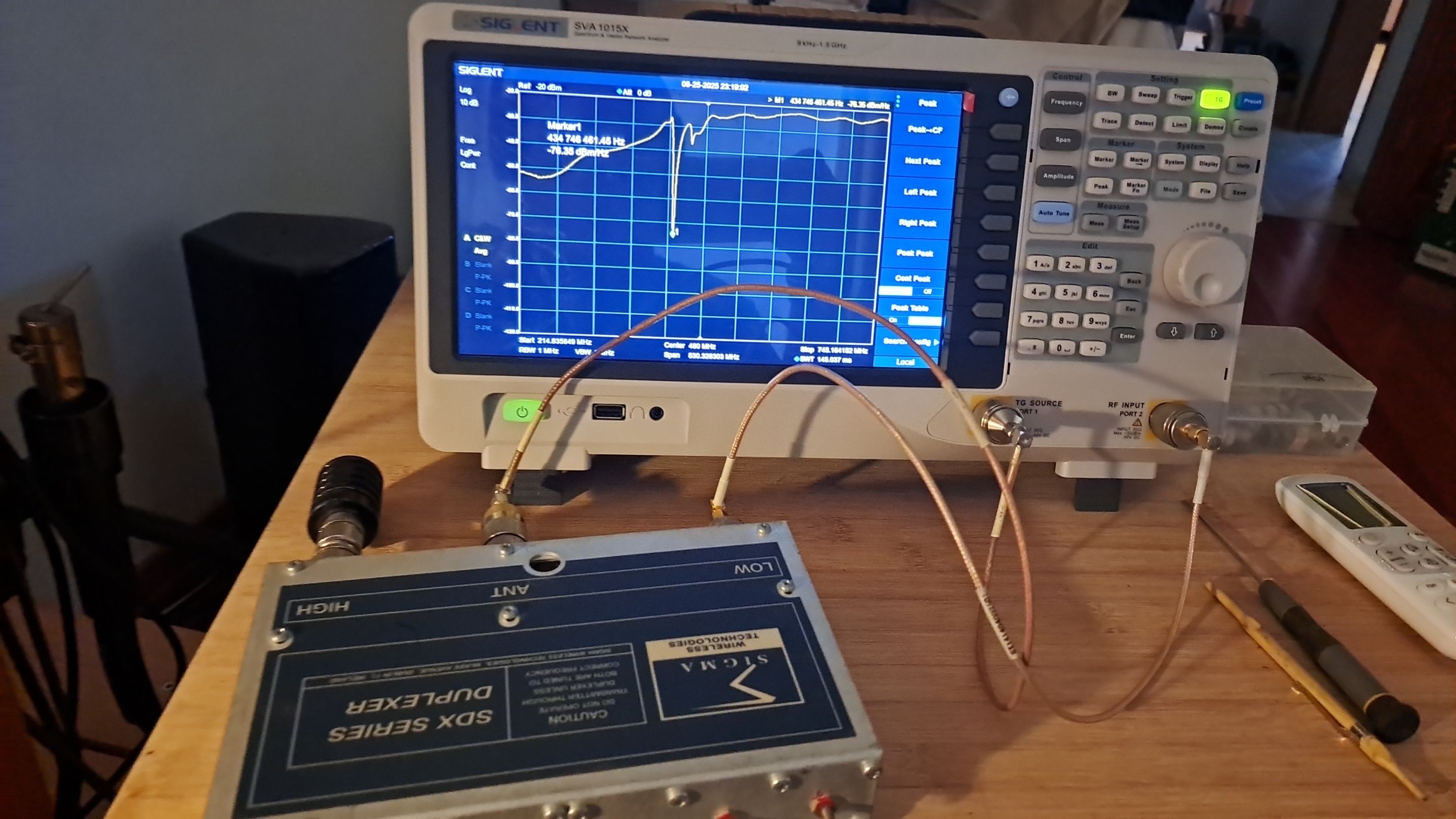

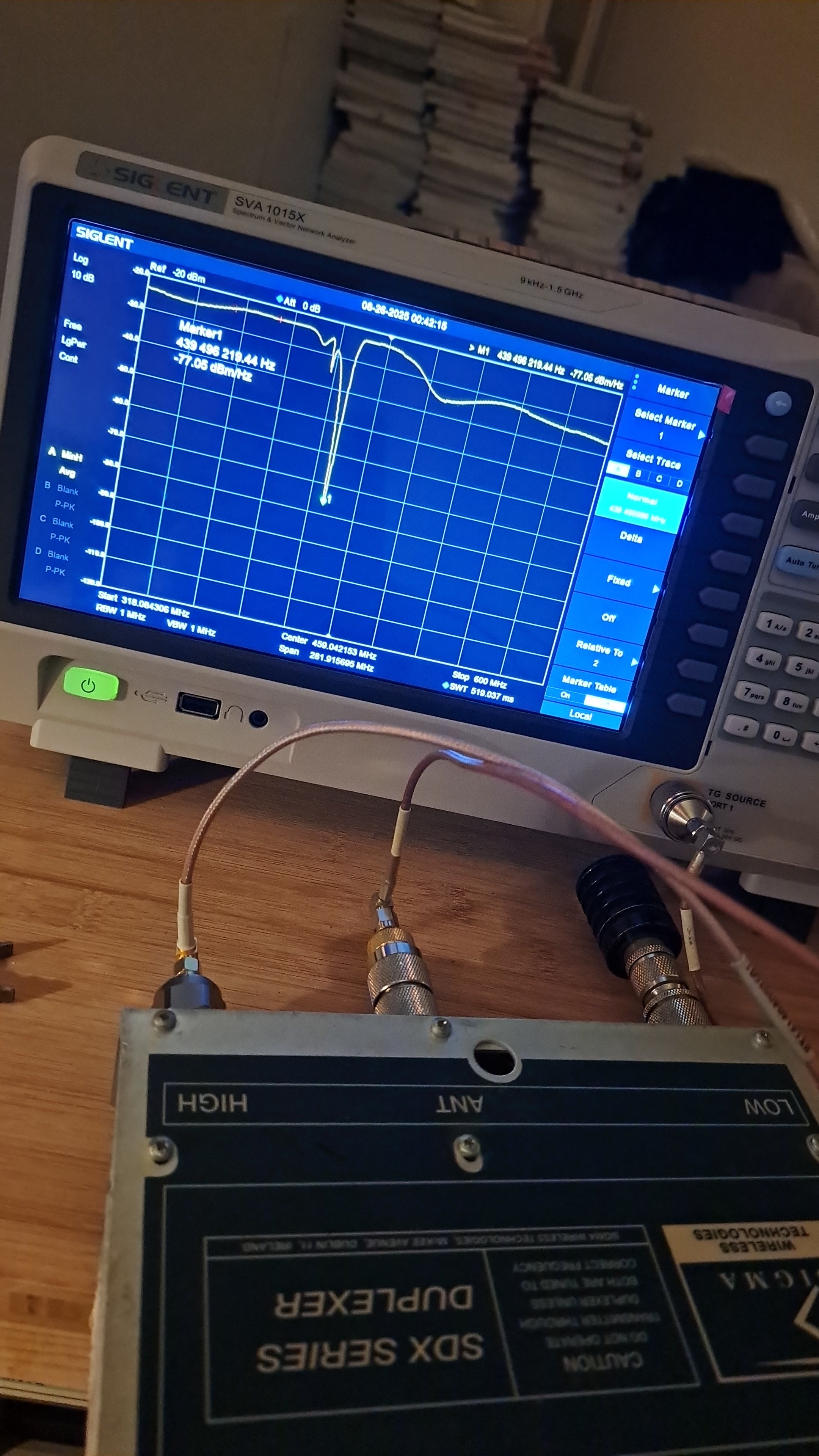

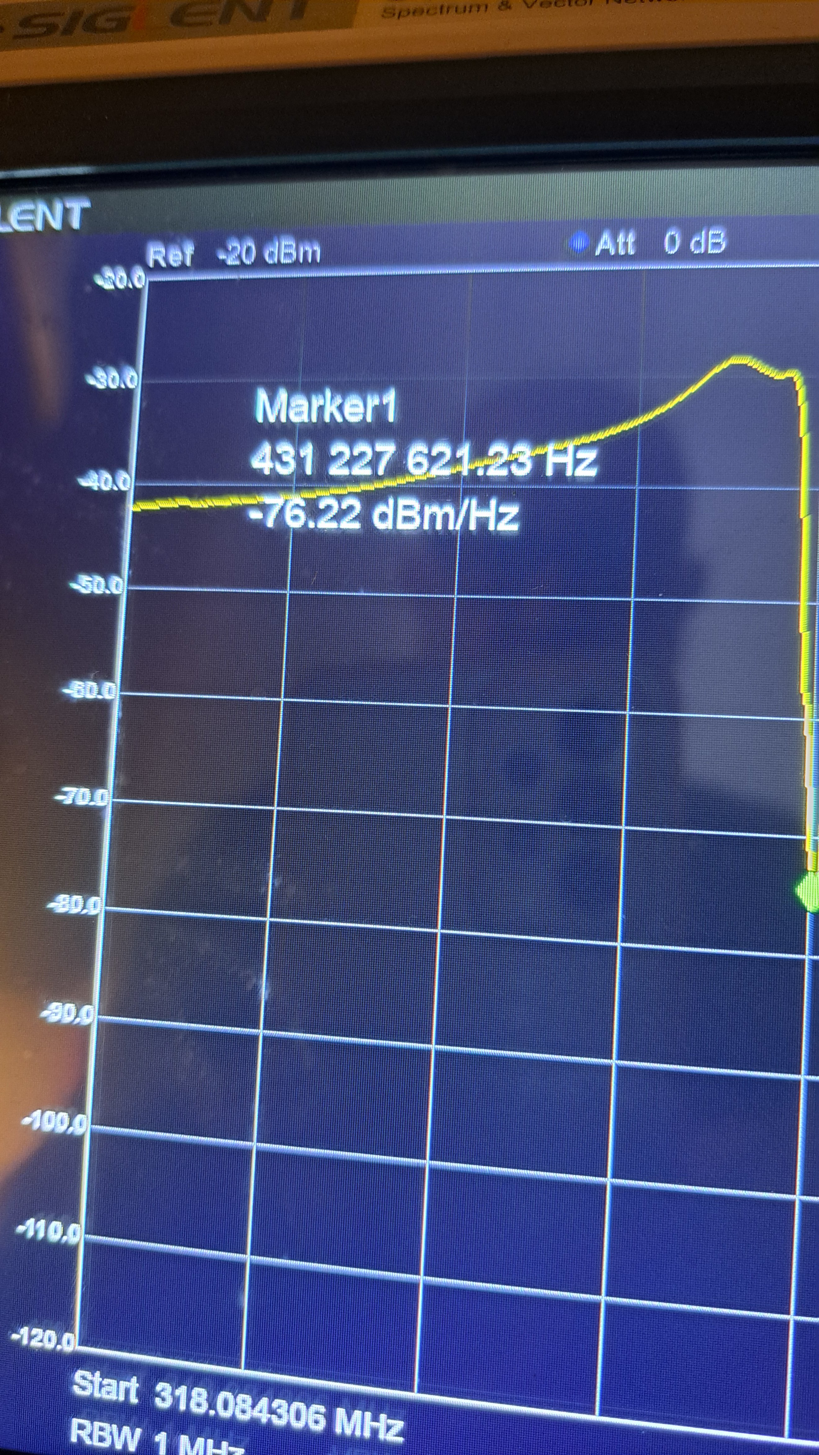

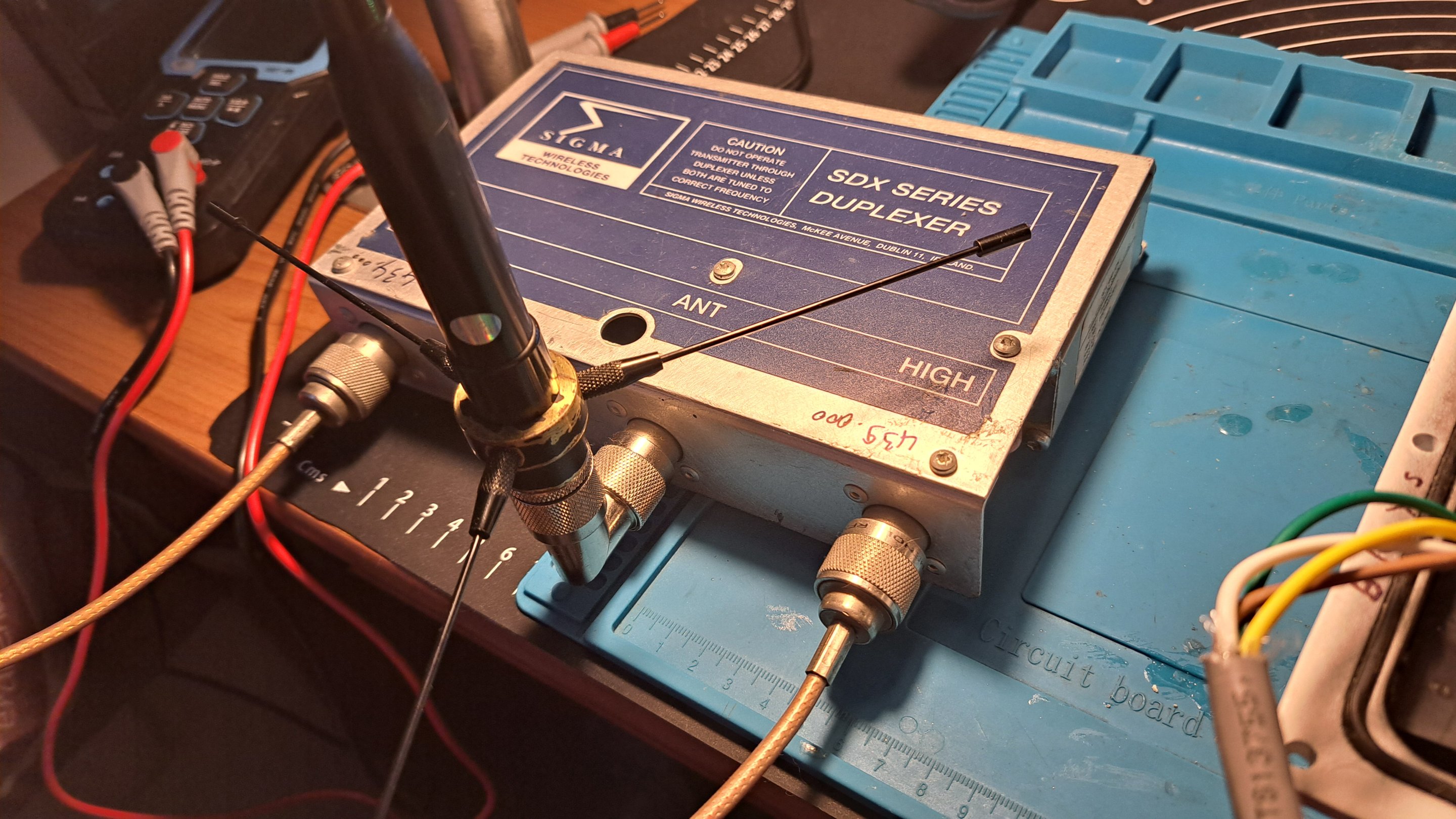

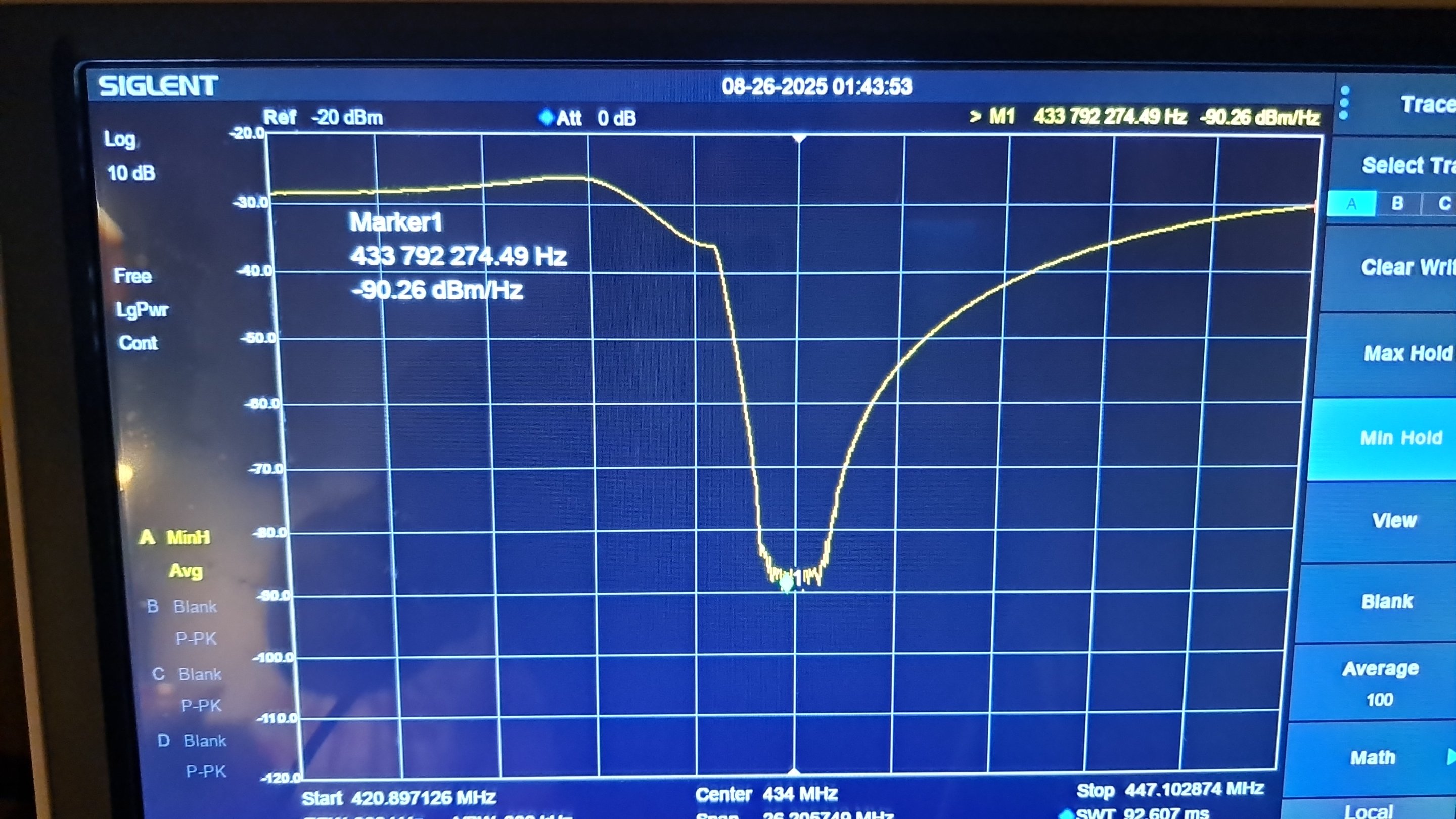

Dublexer ayarından kareler.
