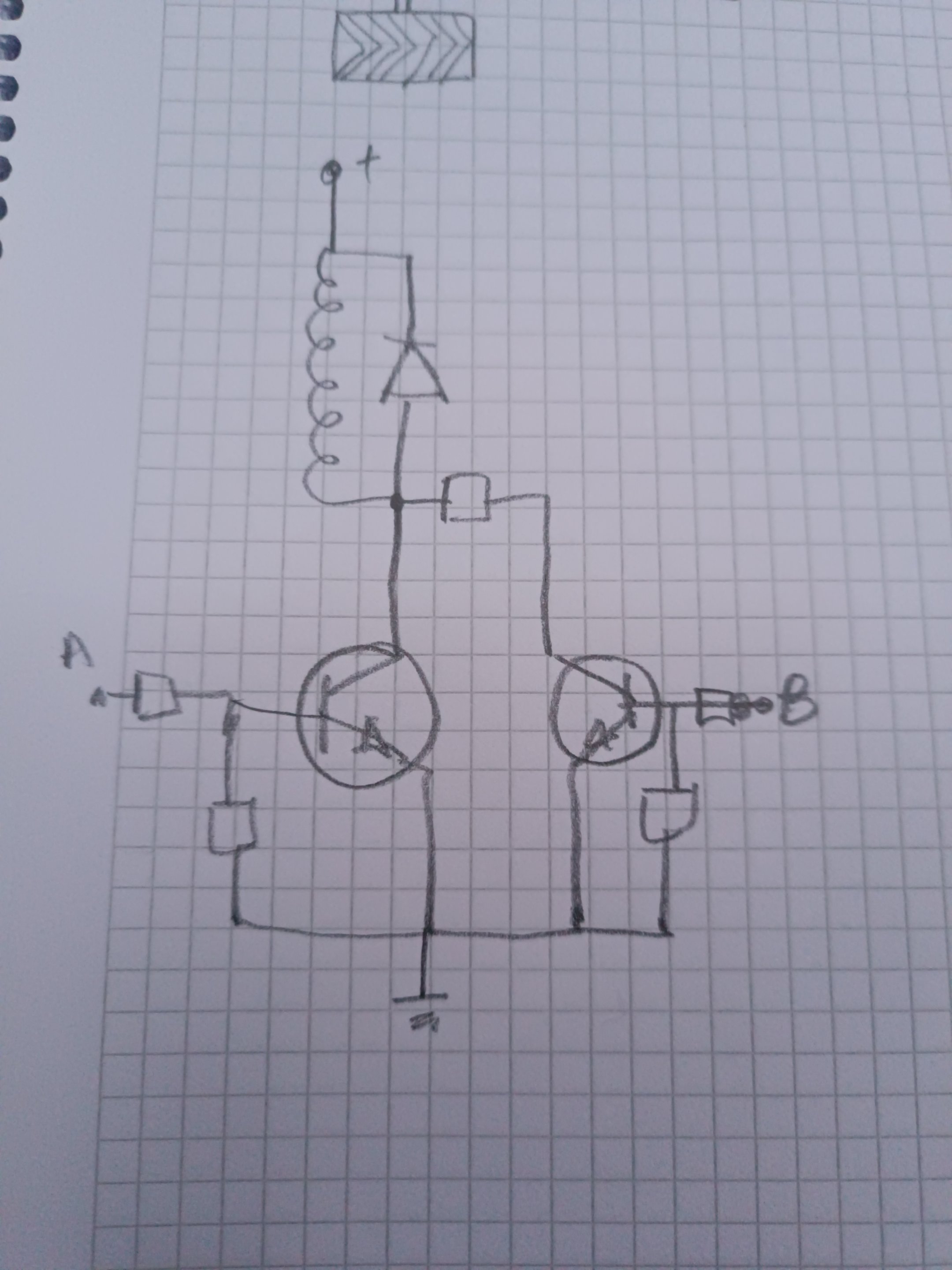

Merhabalar,
Yeni konu acmadım direk olarak burdan devam edeyim dedim.
Elimde
12V , Omajı 22 ve 7 Ohm olan su valfe Selenoid mevcut. Bu selenoidi sağlıklı bir şekilde nasıl sürebilirim.
Valfi iki transistör ile sürmek mantıklı olabilir. Önce A ve B girişleri lojik 1 yapılır. Selenoid tam enerjilenip çeker, 2~3 saniye sonra A girişi lojik 0 yapılır. Bu noktada bobin üzerinden geçen akım kollektördeki R yüzünden azalır ve selenoid çekmeye devam eder. Bu sayede bobin fazla ısınmaz.
R direncinin değeri selenoidin çekmeyi bıraktığı akım noktası deneme yanılmayla bulunur. 5~10R civarında bişey olur diye düşünüyorum.
41762 eklentisine bak
Hocam cozumunuz çok güzel. 3 tane kullanacağım için 6 adet pin demek oluyor başka nasıl bir cozum üretebiliriz. Mosfet veya transistorle surerken yarı iletken kısa devre olursa selenoid devamlı cekili durumda olur bunun onune nasıl geçebiliriz.
Sistemin akımı okunabilir. 1 selenoid 500mA, 2 selenoid 1A, 3 selenoid 1.5A gibi. O anki açık olan (set edilen) selenoid sayısı ile okunan akım arasında tutarsızlık varsa sistemin komple akımı (röle vb) kesilip, uyarı verilebilir.
Bu selenidler çok akım çekmiyor. Tek mosfet ile rahatça sürülebilir. Logic seviye mosfet kullanılır ise doğrudan mcu çıkışınından bir gate direnci ile sürülebilir. Tip127 gibi darlington bir transistörde olabilir. Sadece daha çok ısınır.
Abi çekilen akım önemli değil ama bu akım, süre uzayınca bobinin ısınmasına sebep oluyor. Bobinin ısınmasını azaltmak için direnci kullandım. Bendeki selenoid 12V altında 430mA akım çekiyor. Bu da haliyle 5W civarında bir ısı oluşturuyor.
Reactions: M_B
Abi çekilen akım önemli değil ama bu akım süre uzayınca bobinin ısınmasına sebep oluyor. Bobinin ısınmasını azaltmak için direnci kullandım.
Peki Hocam bir sorum olacak. Arkadasın birisi BTS724 chip önerdi. onda da bobin ısınmasına karşı önlem varmıdır. Yapaçağım işte uzun süreli selenoid calışmayacağı ıcın şimdilik ısınma kabul edilebilir diye düşünüyorum.
Kullanacağım selenoidlerin hepsi birden hiç bir zaman aktif olmayaçaktır.
BTS724 datasheetten gördüğüm kadarıyla lojik mosfet gibi bir yapı. Yani genel olarak ULN2803'ten akım dışında farkı yok. ULN2803 Low side çalışırken BTS724 High side çalışıyor. BTS724 de kullaılabilir ULN2803 çift kanalı paralel yapılıp da kullanılabilir. Yada @Endorfin35+ önerdiği gibi Tip127 de kullanılabilir. Mosfetin güzel tarafı 0.5A akım transistörü ısıtabilir ama mosfette RDSon direncinin düşük olmasından dolayı sürücü elaman(selenoid değil) daha az ısınır. Bu noktada BTS daha mantıklı ama süre kısa olacaksa bişey farketmez.
