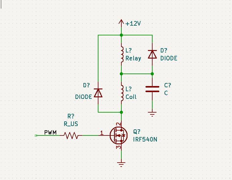

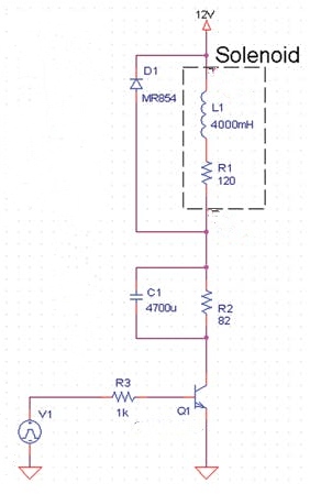

Neden L D ve C'ye ihyiyac var? Selelonide paralel diyod bagladiktan sonra ilk asamada role cekinceye kadar %100 duty, role cektikten sonra deneme yanilmayla %X duty yeterli.
Tranzistörden bobine giden kablo ile bobinin anten şeklinde etrafa gürültü saçmasının önlenmesi ve bobin'in frekanstan dolayı kayıpların karşısını alınması için. Tahmin ediyorum.
ek: röle snubber diyot izerinde bobine giden enerjinin ısıya dönmesi de engelleniyor.
Basit bir devre ile başlanabilir.

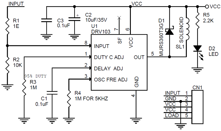

C ile ilk akımı, R ile de tutma akımı sınırlaması (Solenoid dc direncinin %80) tavsiye ediliyor.
Daha gelişmiş devreler için Texas Instrument in entegreleri var, "tutma" sırasında PWM kullanılıyor. 2, 4, 6 solenoid entegreleri var.
Mesela 1 5A-3A solenoid için:
