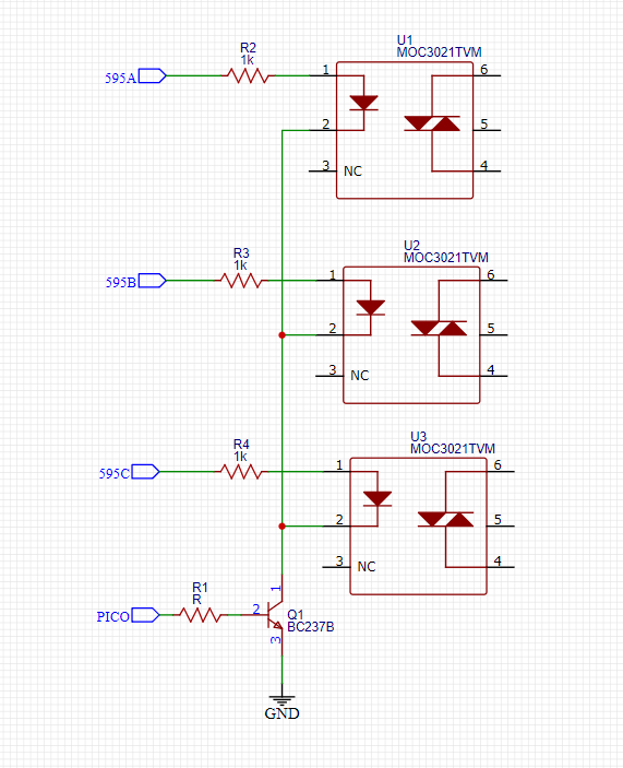

@taydin gökhan abi kızacak ama şöyle yapsak
Triyakları süren MOC'ların eksi veya artı taraflarını bi transistör ile on off yapsak.
Transistörü bir pull direnciyle yalıtımda tutsak bu.
Transistörü de 595i'de pico kontrol etsin.
Bu şekilde asla trafomuz soba olmaz.
@taydin abi bu şekilde diyorum çok tarif edemedim yazarak. bc237 beyzin'de birde pull down olacaktı unuttum onu.
Böyle yaparsak 595 ne isterse yapsın pico istediği kadar geç boot olsun yine de bu transistör yalıtımda olduğu sürece trafomuz soba olmaz

Yav tamam ben 595'e hakim değilim de şunu anlamadım:
Kademe 12 den 26 ya geçerken;
digitalWrite(kdm12, LOW);
digitalWrite(kdm32, LOW);
delay(50);
digitalWrite(kdm26, HIGH);
yapıyorum. Bu 50ms gecikme kademenin birini kapatıp diğerini açmak için yeterli güvenliği sağlamıyor mu?

Bizim aldığımız önlem ilk açılışta trafoyu kül etmemek.
İlk enerji verdik 595 çıkış yaptı 3 tane moc aktif oldu.
Pico boot olana kadar trafomuz kül olmasın diye yapıyoruz bunları.
Trafo bozulmaz herhalde ama her açılışta büyük bir akım darbesi yiyen TRIAC'ların hoşuna gitmez :)

Bu kadar zormu ilk açılışta bir entegreyi off yapmak?
17020 eklentisine bak
Eğer 595 i zaptedemeseydik bu çözüm gerekli olurdu. Ama hem OE kullanarak hem de RC reset devresi ile 595 çıkışlarının açılışta belirli olmasını sağlayabiliyoruz. O yüzden ilave komponente gerek yok.
Dijital devrelerle uğraşırken HER ZAMAN kafa yorman gereken bir konudur ilk açılış anı. Simulatörlerde bu tip sorunları göremezsin, bu sorunlar sadece gerçek devrede karşına çıkar.
Ben neyle uğraştığımı bilsem çözüm bulurum da genelde neyle uğraştığımı bilmeyince çözümüm de olmuyor tabi :) Bu ilk açılış olaylarını aklımda tutacağım bundan sonra.

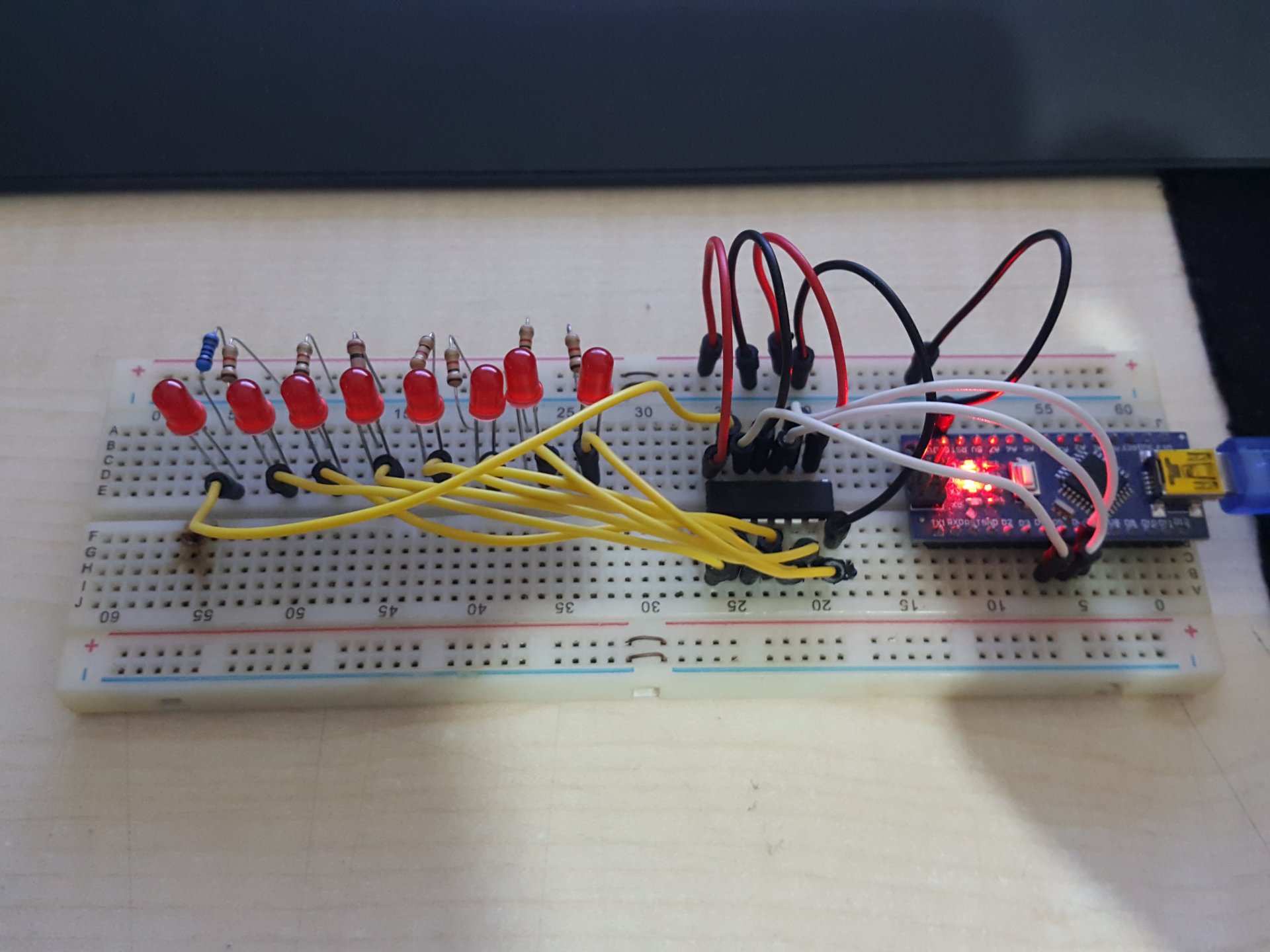

Bunu da şöyle ölçebiliriz sanırım.
Beslemesini harici bir kaynaktan yapacağız ve bir buton koyacağız.
Bu buton hem osiloskobumuza triger olacak hemde beslemeyi verecek picoya.
Piconun loop kısmına bir dijital pini hıgh yapıp bırakacağız.
TRIGER VE PICONUN HIGH YAPMASI ARASINDAKİ SÜRE BOOT OLDUĞU SÜREYİ VERİR GALİBA.
buton yerine anahtar daha iyi olur yoksa basıp beklemek zorundayız.
gerçi birkaç saniyeden fazla basmayacağız zaten.
İlk olarak devreyi kurdum ve @Ahmet in kodlarına hiç dokunmadan yükledim.
Sonuç aşağıdaki gibi.
Şimdi de @taydin abinin 10 nolu bacağa uyguladığı işlemleri yaptım. 100k direnç, 1uF kondansatör ve 1N4148 diyot.
Tabi bunun yararını gözle görmek mümkün değil, nasıl test edilir bilmiyorum.
