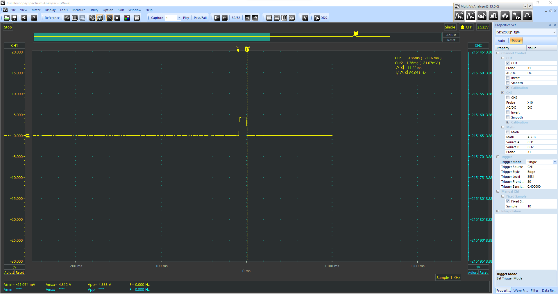

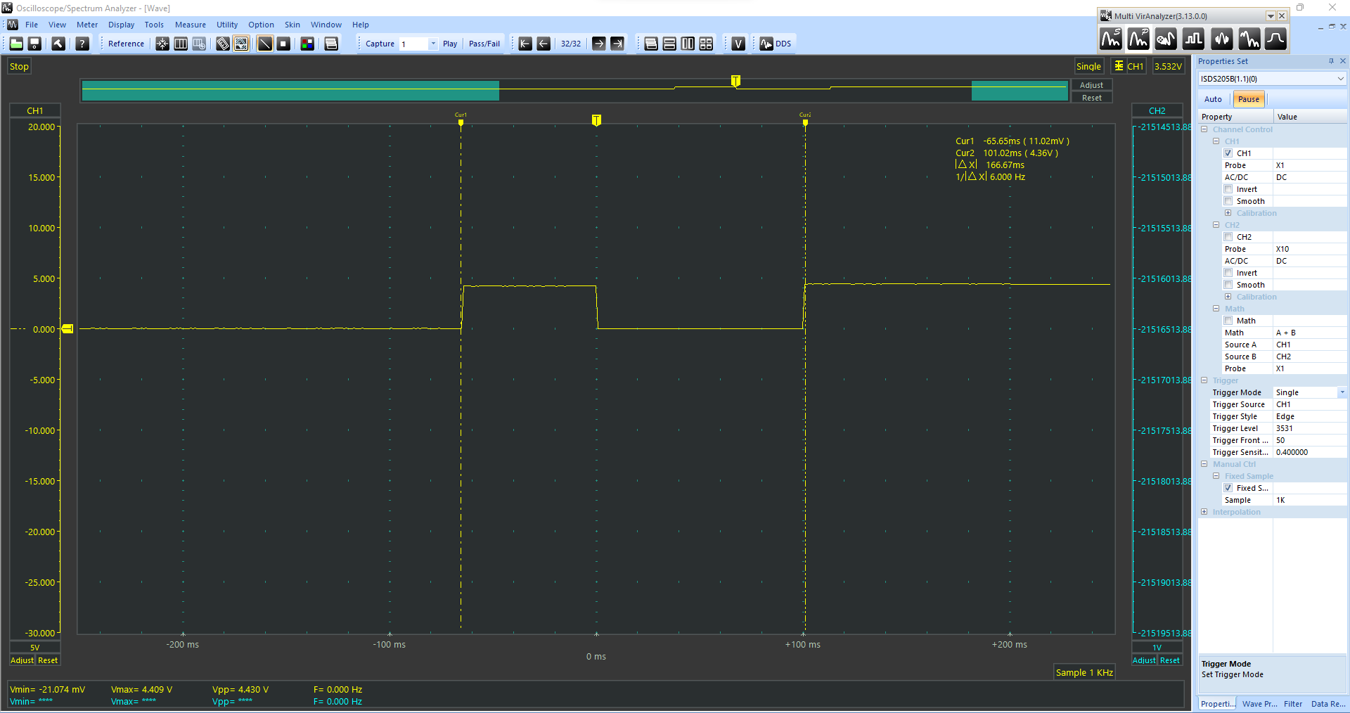

Osiloskop ile SRCLR bacağını ölçmeye çalıştım ama sanırım trigger modu sıkıntılı olduğu için hiç bir görüntü alamadım.
Auto modunda da sinyal bir anlık gelip kayboluyor. Orada da göremiyorum.

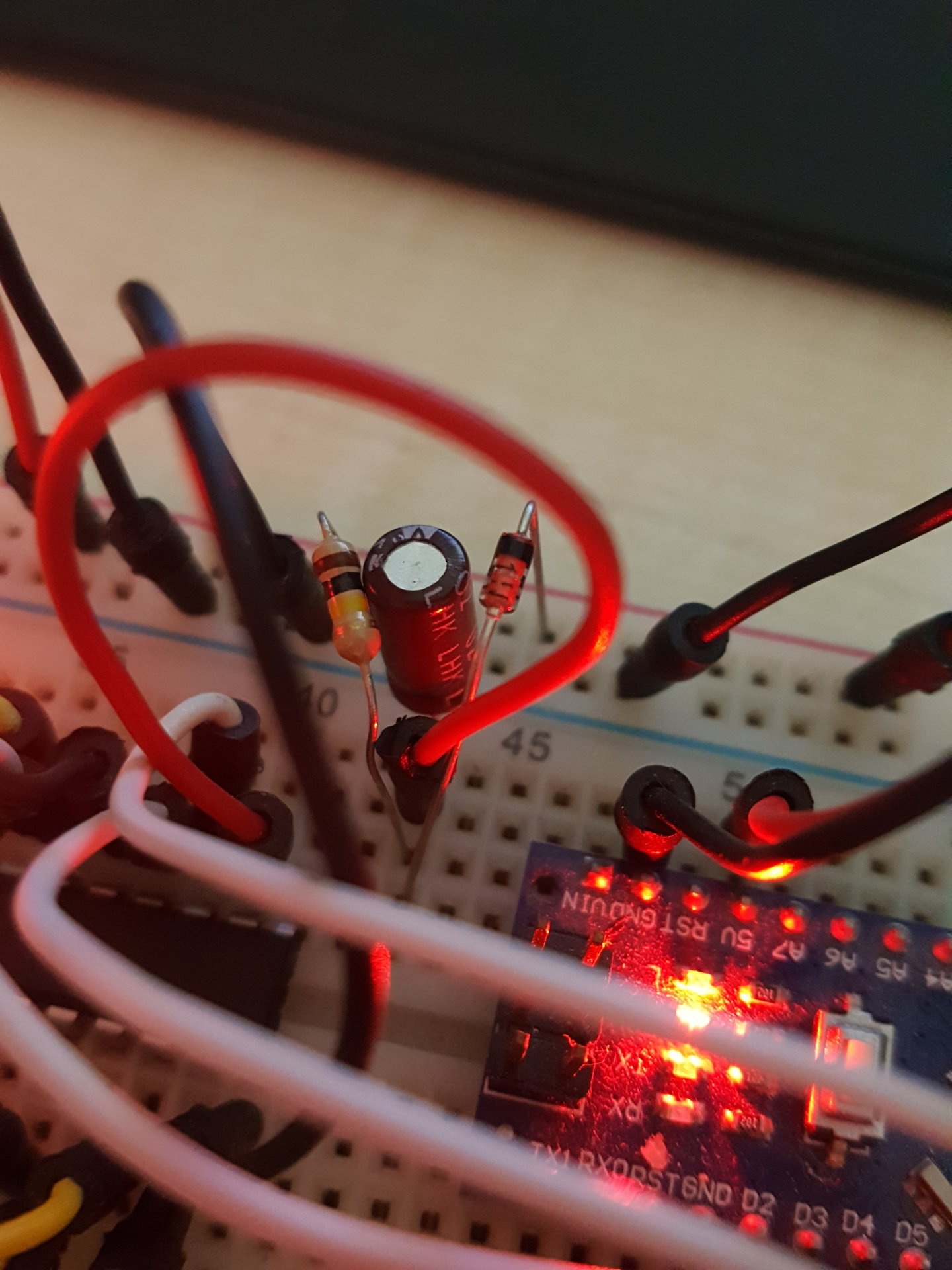

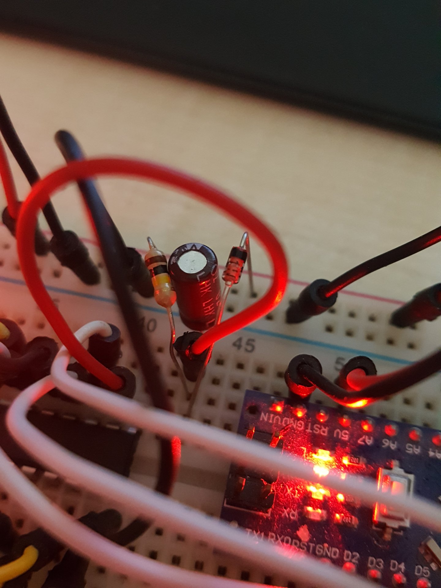

Timur abinin SRCLR bacağına yaptığı konfigürasyonu anlamaya ve test etmeye çlışıyorum. Olmuşsa picoya geçeceğim, olmamışsa konu buradan devam edecek.
onun için bir çıkışa bak abi ilk enerji verme anında neler oluyor çıkışlarında 595in

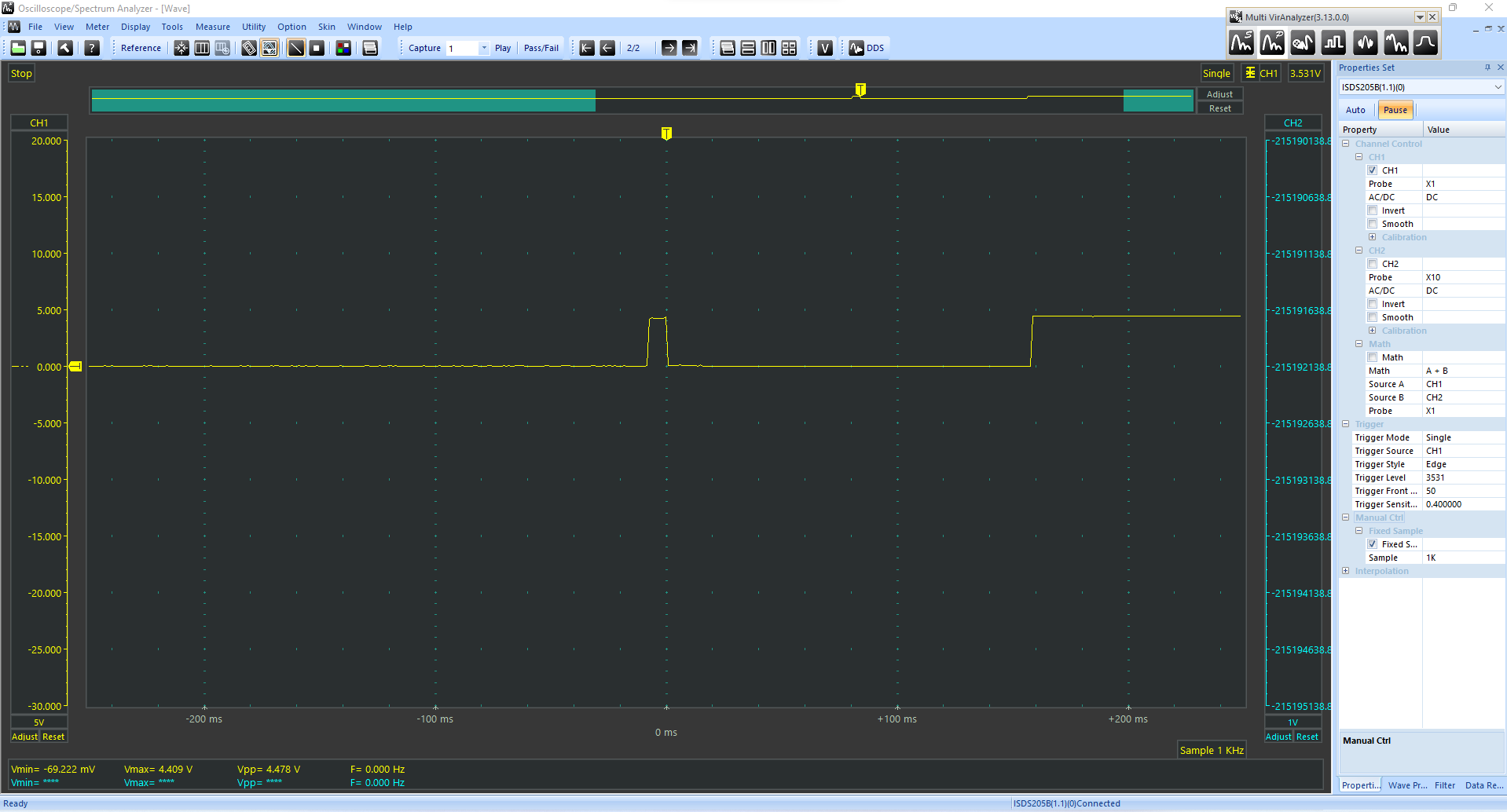

Timur abinin konfigürasyonu olmadan ilk enerji verildiğinde, herhangi bir çıkışın görüntüsü aşağıdaki gibi.

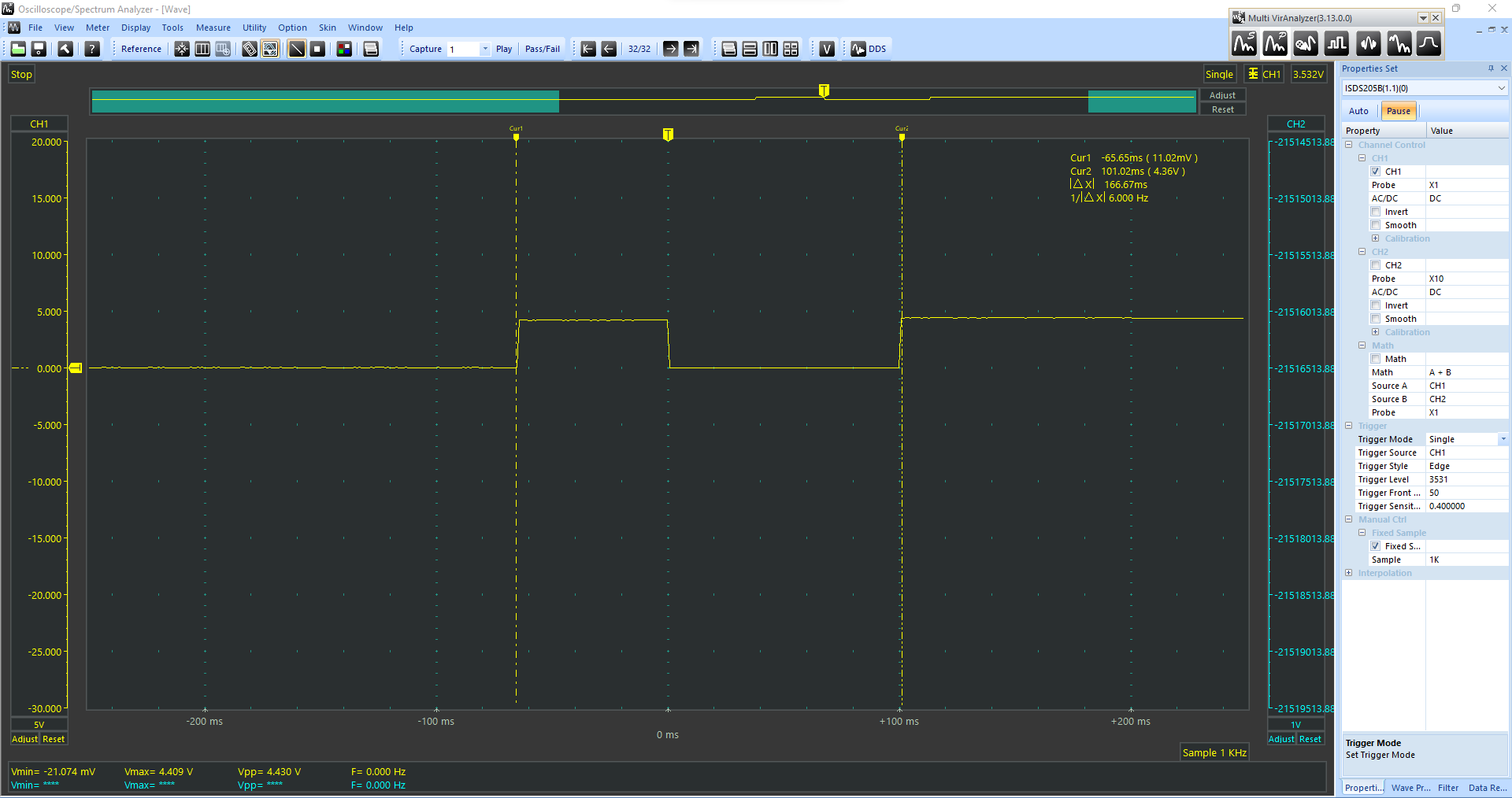

Bu sefer Timur abinin yaptığı konfigürasyonla ölçüm yaptım. Sonuç aşağıdaki gibi
Bağlantının bu şekilde olması lazım.
İlk verdiğim FZ şemasında OE gnd'ye çekili pull up yapsakda bişeye yaramaz.
Bu şekilde olması lazım.
Çıkışların hiçbir zaman 1 olmaması lazım. RC reset devresi çalışmıyor bir şekilde.
ISDS205 normal trigger çalışıyor, sadece dikey skalada fare tekerleğini çevirirsen sapıtıyor.
