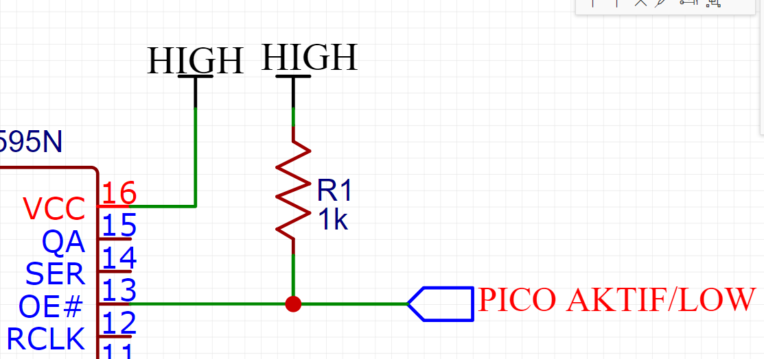

Bağlantının bu şekilde olması lazım.
İlk verdiğim FZ şemasında OE gnd'ye çekili pull up yapsakda bişeye yaramaz.
Bu şekilde olması lazım.

Bu 13 nolu pinin tam bağlantısını anlat bana.
Şuanda GND ye direk bağlı, VCC ye 10k pullup ile bağlı.
Benim kafa kalın. Nasıl olması gerekiyorsa onu söyle.

13. pinin gnd'sini ayır.
Sadece pull-up yap
Entegre çalışmayacak.
Çıkışı gözlemliyoruz şuan.
oe pull-up iken ilk kalkış anında çıkış yapıyor mu ona bakacağız

13 gnd sini ayıdım. sadece 10k ile vcc ye bağlı. Entegre çalışmadı, ledler yanmadı.
Bu durumda ölçüm yaptığımda osiloskop hiç bir şey yakalamıyor.
Sistem ilk açıldığında SRCLR nin 100 ms gibi low kalması lazım sonra high olması ve ondan sonra da high kalması lazım. Öncelikle bunu teyit et.

Evet istediğimiz bu.
Biz bişey yap demeden hiçbirşey olamaması lazım ama bu pini işlemciden 0a çekeceksin ki entegre çalışmaya başlasın.

Bu mantıklı değilki Ahmet. Zaten işlemcinin bootlooaderi aşana kadarki kısmından kurtulmaya çalışıyoruz.
Yani işlemci boot'u geçip low'a çekene kadar yine sıkıntı çıkma ihtimali yok mu?
Bir de hadi diyelim ki istediğimiz oldu. Bu ekstra pin kullanmak anlamına da geliyor. Mecbur kalırsak kullanırız tabiki, ama Timur abinin yöntemi çalışır hale getirirsek daha mantıklı olur.

Bu oe pini en doğru yol gibi geliyor bana direkt çıkışı pasif ediyoruz çünkü.
Bu pull-up direnci çıkışları pasif tutucak bizim işlemci kendine geldiğinde 0a çekecek artık çıkışlar aktif olabilir hale gelecek.
Output Enable pini eğer 1'e çekildiyse girişten ne bilgi gelirse gelsin asla çıkış yaptırmaz ne zaman 0'a çekilirse o zaman çıkış yapmaya başlar en güvenli yol bu.
OE pinini kullanmamaya çalışıyoruz Ahmet, çünkü hem ilave bir pin, hem de bir sürü pullup/pulldown gerekecek.
RC zaman sabiti 100 ms beyler, tam tersi bir kere çalıştıktan sonra o değerin azaltılması lazım. Yoksa PICO'nun bir delay döngüsünde beklemesi lazım reset'in tamamlanması için.
