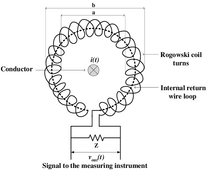

Senin çizdiğin devrenin özeti şöyle birşey.
R1 ve R2 tamamen anlamsız. Kaldırabilirsin boşuna entegreye yük teşkil eder.
Sanırım altiumda çizmişsin.
Şematik kullanmanın üslubunu öğrenmeni tavsiye ederim.
Tabii eğer elektroniğe gönül vermişsen.
Mesela sana örnek olsun diye bir devre çizimi göstereyim.
"Bir opamp ne türlü amaçlarla kullanılır" ın örneklerini de içinde barındırır.

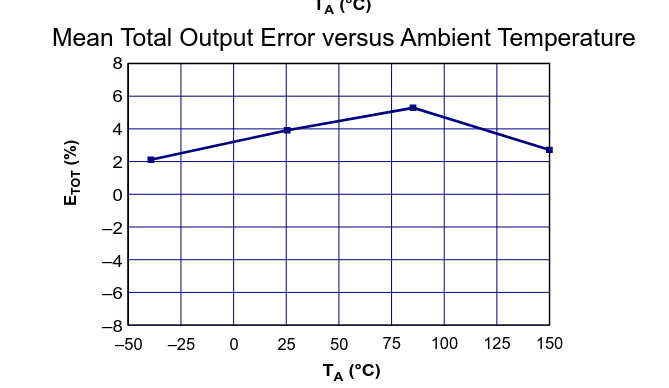

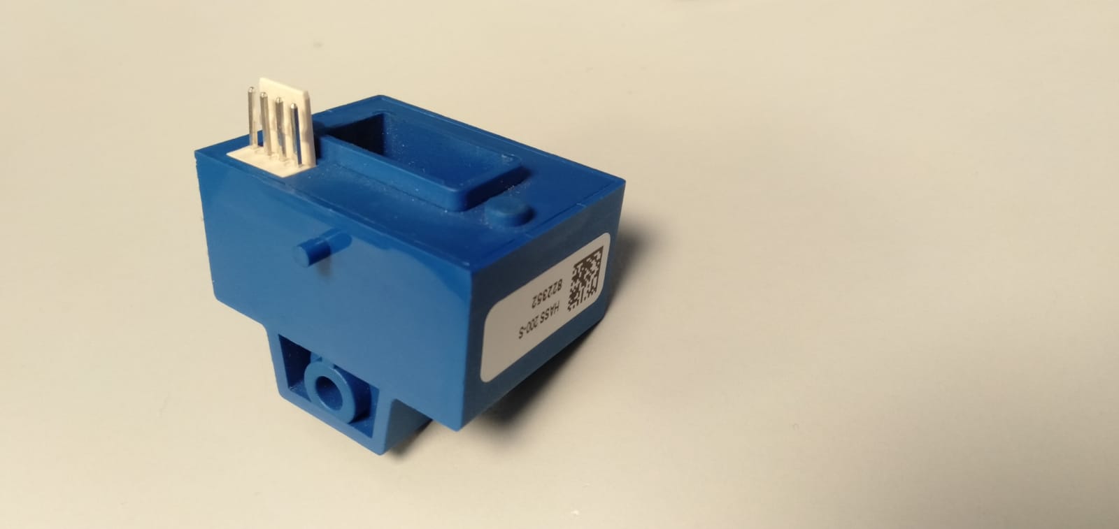

Uzun zaman oldu ama bugün bunu söylemeliyim.1 hafta önce 5amperlik acs712 aldım.Elime geldi ve test ettim.
Çipin üzerinde ACS712 ELEC 05B yazmasına rağmen testte 30 amperlik çıktı.
Normal 1 amper için 0.185V olan değer 0.066V malesef ,artık kompenetler bile
sıkıntı olmaya başladı.

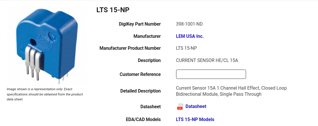

Bu yüzde HX 010P LEM marka sensör alscağım.
