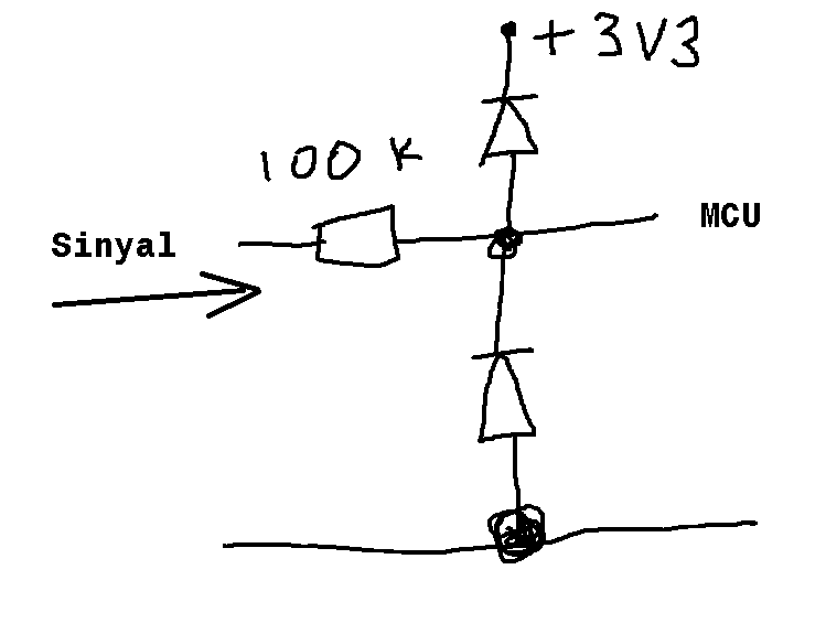

Korkak alistirmayin kendinizi.
Eger yuksek hizli veri aktarim isiniz yoksa sinyal tarafindan 100v da girseniz MCU'nuz bozulmaz.
Cok basit onlemlerle asilabilecek sorun bunlar.
Yukaridaki ornekde MCU girisine (3.3+0.7) 4 V'dan daha buyuk voltaj gidemez. 3v3 besleme hattindan akim ceken nesneler yoksa akim cekecek bir seyler baglamaniz yeterlidir.
Isin icine yuksek frekansli sinyaller girerse bu durumda 100K gibi yuksek degerli direncler kapasitif etkenlerle sinyalleri filtreyeceginden ise yaramaz. Fakat siradan var yok tipi sinyaller icin en basit cozumdur.

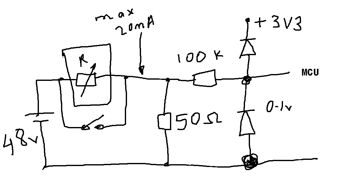

Burada ?....20mA arasi akimla veri ileten bir ornek var. MCU tarafina 20mA 1v olarak donusup gitsin istedik.
Siz aradan cihazi cikartip girise 48v dahi uygulasaniz varsa opampa da MCUya da hic bir seycik olmaz.
Yeterki hiziniz yuksek olmasin. Hiz yuksek olursa gene malzemelerde bozulma yanma patlama olmaz da sinyalinizdeki bilgi bozulur.
Ben akim voltaj degisimi icin 50 Ohm sectim siz 100 ohm secin 250 ohm secin. farketmez. Burda korumayi yapan 100K ve diyodlar.
Adc okuması anında yüksek bir akım çekiliyor diye hatırlıyorum bu durumda 100k okumayı bozmaz mı? Devamına bir RC filtre eklemek iyi olabilir.
Neden 100k gibi yüksek değer kullanıyoruz diyotların sızıntı akımı vs de olçümü bozmaz mı?
Dedigim gibi sorunun cevabi veri hizinda sakli.
4..20mA de sinyalin frekansi 100K ve ardindaki kapasitelerin olusturdugu RC low pass filtre nedeniyle zayiflayacaksa opampla dusuk empedansli buffer olusturmak zorundasiniz.
Diyodlarin sizinti akimi bu baglanti yapisinda dusunulecek en son sey. (Zener diyodla koruma yapsaydiniz orda sorun daha buyuktu ama semadaki gibi diyod baglantisinda degil)
100K ardinda opamp bagladiginizda sorunlar bitiyor. 100K direnci dusurebilirsiniz. 48v kullanildigini varsayalim. Hata durumunda karttan iceri 10mA limit belirleyelim. 48V/10mA den 4.8K (4K7) buluruz. 0.5W direnc kullanmak gerekir.
1N4148 diyod kullandigimizda 4/20mA girisine yanlislikla dogrudan 48V uygulansa bile bu herhangi malzemenin yanmasina neden olamaz.
