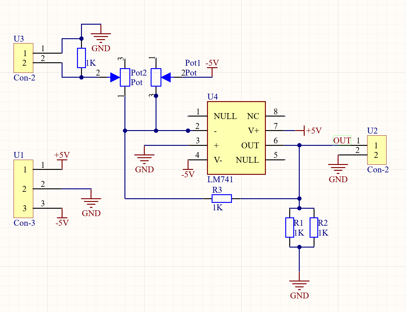

Geçen hafta 0.01 ohm luk direnci ve lm741 bir devre yaptım.Ve sorunu çözdüm .Ayrıca zwt ilede sadece ac dalga için bir sensör yaptım.Bu opamplar müthiş.
Opampın -5voltla bölerek topladım.1.65 v çektim.üstede ayarlı direnç veya zwt gelen sinyali ekledim .Sorun çözüldü.
Ayrıca 2 adet tripot koydum ,kalibre için
Kağıda bile olsa şema çizip yüklerseniz daha güzel olur. Yazı anlaşılır ama uygulanabilirlikten uzak.
Senin çizdiğin devrenin özeti şöyle birşey.
R1 ve R2 tamamen anlamsız. Kaldırabilirsin boşuna entegreye yük teşkil eder.
Sanırım altiumda çizmişsin.
Şematik kullanmanın üslubunu öğrenmeni tavsiye ederim.
Tabii eğer elektroniğe gönül vermişsen.

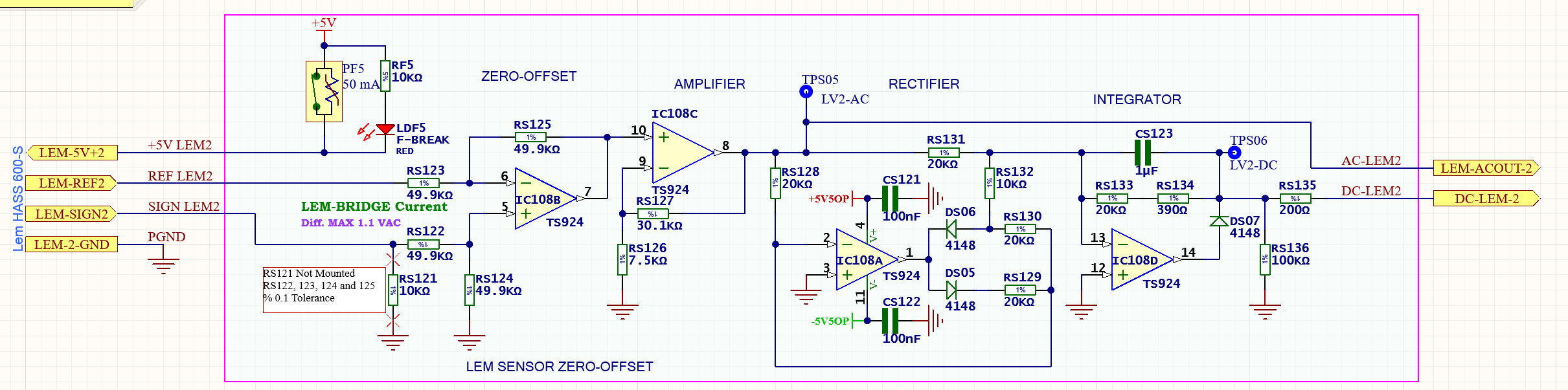

Mesela sana örnek olsun diye bir devre çizimi göstereyim.
"Bir opamp ne türlü amaçlarla kullanılır" ın örneklerini de içinde barındırır.
