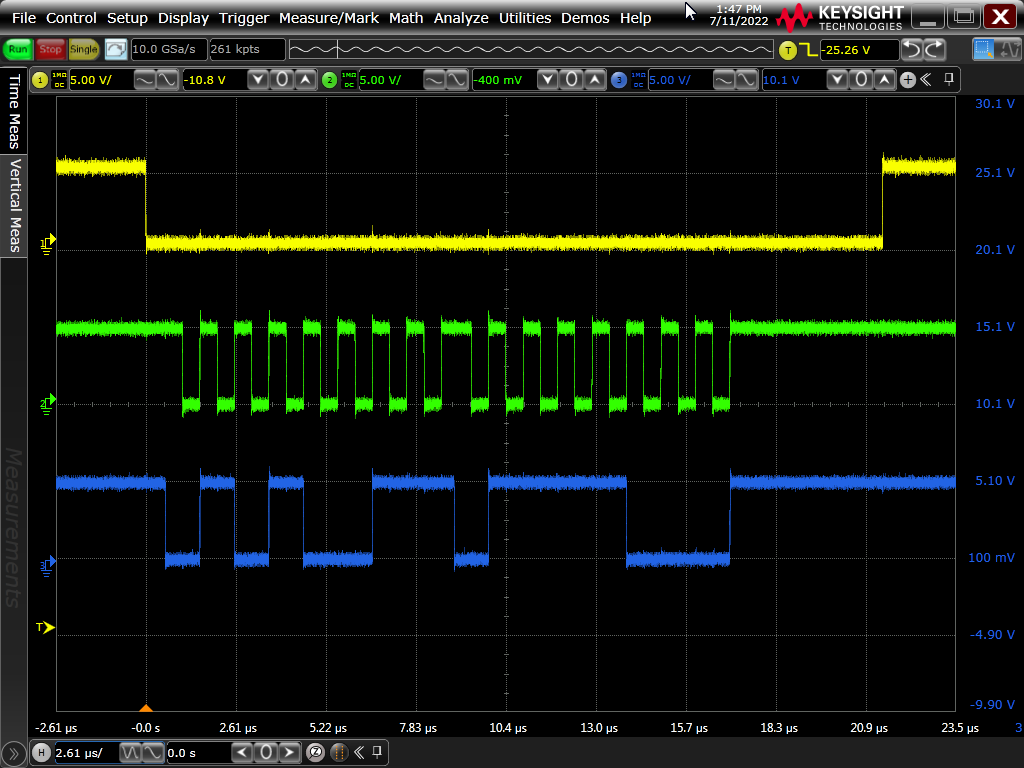

Tam olarak aynı testi yapmış olalım:
#include <SPI.h>
#define CS 10
void setup()
  pinMode(CS, OUTPUT);
  digitalWrite(CS, HIGH);
  SPI.begin();
  SPI.beginTransaction(SPISettings(1000000, MSBFIRST, SPI_MODE2));
void loop()
  while (1)
    digitalWrite(CS, LOW);
    SPI.transfer16(0x1234);
    delay(100);
Bir kere sinyal görüntülerini aldıktan sonra, manuel olarak protokol çözümleme yapman lazım. Bizim SPI moduna göre transfer, SCK ın düşen kenarında gerçekleşiyor. O zaman bütün SCK düşen kenarlarında MOSI değeri nedir onu belirleyeceksin
Mesela ben şimdi bir sayı gönderdim. Protokol çözümlemesini yap ve kaç gönderdiğimi söyle
Ben ilk defa SPI ile karşılaştığım zaman dijital osiloskoplar vardı, ama böyle otomatik protokol çözümleme yapma özelliği yoktu. Ben de hep böyle tek tek bitlere bakarak protokol çözümleme yaptım. Varsa alet kullanacaksın, ama yoksa da işini görebilmen lazım.
sarı CS
yeşil clock
mavi data

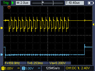

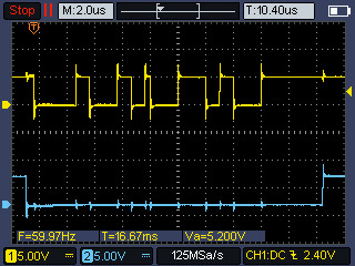

buraya kadar doğru anladım değil mi?
JPEG üretmiyor mu senin skop yav? Bizim forum senin BMP leri beğenmiyor nedense, o yüzden eklenti olarak geliyor.
SCK
MOSI
SCK
18340 eklentisine bak
MOSI
18341 eklentisine bak
benim skop zaten 2 dakika uğraşıp ekran alıntsını BMP kaydediyor abi.
2 kanal+usb bilgisayar bağlantısında bu dataları yakalamam mümkün olmuyor o yüzden .BMP oldu owon foruma bakarım çevirilebiliyorsa jpg. png. vs. hallederim daha önce skop+jeneratör aynı anda çalılşamıyordu biri hacklemişti bunu onu kurdum artık 2si aynı anda çalışabiliyor.
bunuda yapan vardır dünyada 10 kişi kullanıyoruz zaten bu aleti
Neyse senin SPI bus düzgün görünüyor. Artık başka problemlere odaklanabilirsin. Biraz Çin'den alışverişe ara ver, para biriktir ve kendine bir Siglent SDS 1104X-E al :)

İlk anladığım şey şu oldu ne kadar doğru bilmiyorum.
CS'nin mantığıın anladım zaten onu direkt geçtim.
transfer16 dedik
clock'a bakınca 8 tane eşit pulse 1 tane uzun pulse ayraç gibi sanırım sonra 8 tane daha eşit pulse toplam 16 eşit 1 tane uzun pulse oldu 16bit.
şimdi dataya bakayım
16 tane clock diye düşüneceksin, ayıraç falan yok :) O sadece anlık bir gecikme olmuş, ya kütüphanenin içinde oldu yada o anda bir kesme geldi bir yerlerden.

Aşağıdaki mesaja dikkatli bak:
Orada M1 kürsörü clocklardan bir tanesinin düşen kenarını işaretliyor. Clock kaç kere düşüyor? 16 kere. Her düştüğünde de 1 bit transfer ediliyor.
Abi cs'yi anladım clock'u anladım ama bu data neye göre ilerliyor onu anlamadım.
kaç kere 1e çıkmış onu sayıyorum kaç kere 0a düşmüş onu sayıyorum çarpıyporum bölüyorum ama yanlış buluyıorum hep
