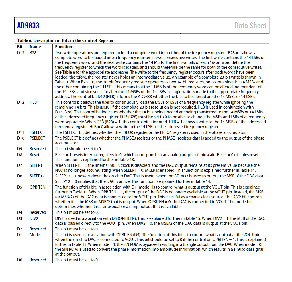

Program kısmında nasıl msb ve lsb yazacağımı anlamadım.
sayfa 15 tablo10 ve 11'e bakarsak.
tablo 10'a odaklanalım 0x3FFF lsb'sine freq1'i yazıyormuşuz.
Bunu yolu şu değil mi? SPI.transfer16(0x3FFF | data);
Ayrıntılı bakmadım ama frekans belirleyen değer 28 bitlik bir değer. İki tane transfer16 ile yazacaksın bunu. Sorun nerede?
Bir 16 bit control word, iki tane de 16 bitlik data word yazacaksın. Control word deki her bitin anlamını öğrenmen lazım ki doğru yapılandırabilesin.
Ezberden gitme. Control word'deki bitlerin görevini anlamaya çalış.
Datasheet sayfa 15 e göre çıkış frekansı nedir?

Özel modu var AD9833 ün, dijital sinyalin MSB sini çıkışa yönlendirebiliyor. Onu da bölebiliyorsun. Bize lazım olan bir mod değil.
Bizi ilgilendiren sadece FSELECT (FREQ0 ı seçmek istiyoruz) ve B28 (bunu set etmek istiyoruz çünkü full 28 bitlik veri yazacağız FREQ0 a) Bu iki bite doğru değeri verip deneyebilirsin.

Az önce birşeyi başardım.
Çıkışı kare yapabildim.
ama bu entegren frkenası nerden aldı bilmiyorum tipi değiştirdim ama frekansı değiştiremedim.
  SPI.transfer16(0x2028);
  SPI.endTransaction();
Bu şekilde yapmak lazımmış yazdıktan sonra end vermek gerekiyormuş şuan 100kHz kare çıkarıyorum şimdi üçgen deneyeceğim.

Frekans registerine yeni değer yazınca çıkışın bozulması tuhaf geldi ama, bunun olmaması lazım. Eğer böyle bir sorun varsa frekans süpürmesi (frequency sweep) yapmak imkansız hale gelir. Kodun son halini koy ben de deneyeyim benim modül ile.

//D13---->MODÜL CLOCK
//D11---->MODÜL DATA
//D10---->MODÜL SYNC
#include <SPI.h>
#define cs 10
unsigned long frequency = 100;//İSTENEN FREKANSI BURAYA YAZIN
void setup() {
  pinMode(cs, OUTPUT);
  SPI.begin();
  SPI.beginTransaction(SPISettings(1000000, MSBFIRST, SPI_MODE2));
void loop() {
  long frq = (frequency * pow(2, 28)) / 25000000;
  int frq1 =  (frq | 0x3FFF);
  frq1 |= 0x4000;
  digitalWrite(cs, LOW);
  delay(1);
  SPI.transfer16(0x2100);
  SPI.transfer16(frq1);
  SPI.transfer16(0x2028);//İSTENEN DALGAYI BURAYA YAZIN
  digitalWrite(cs, HIGH);
  delay(5500);
