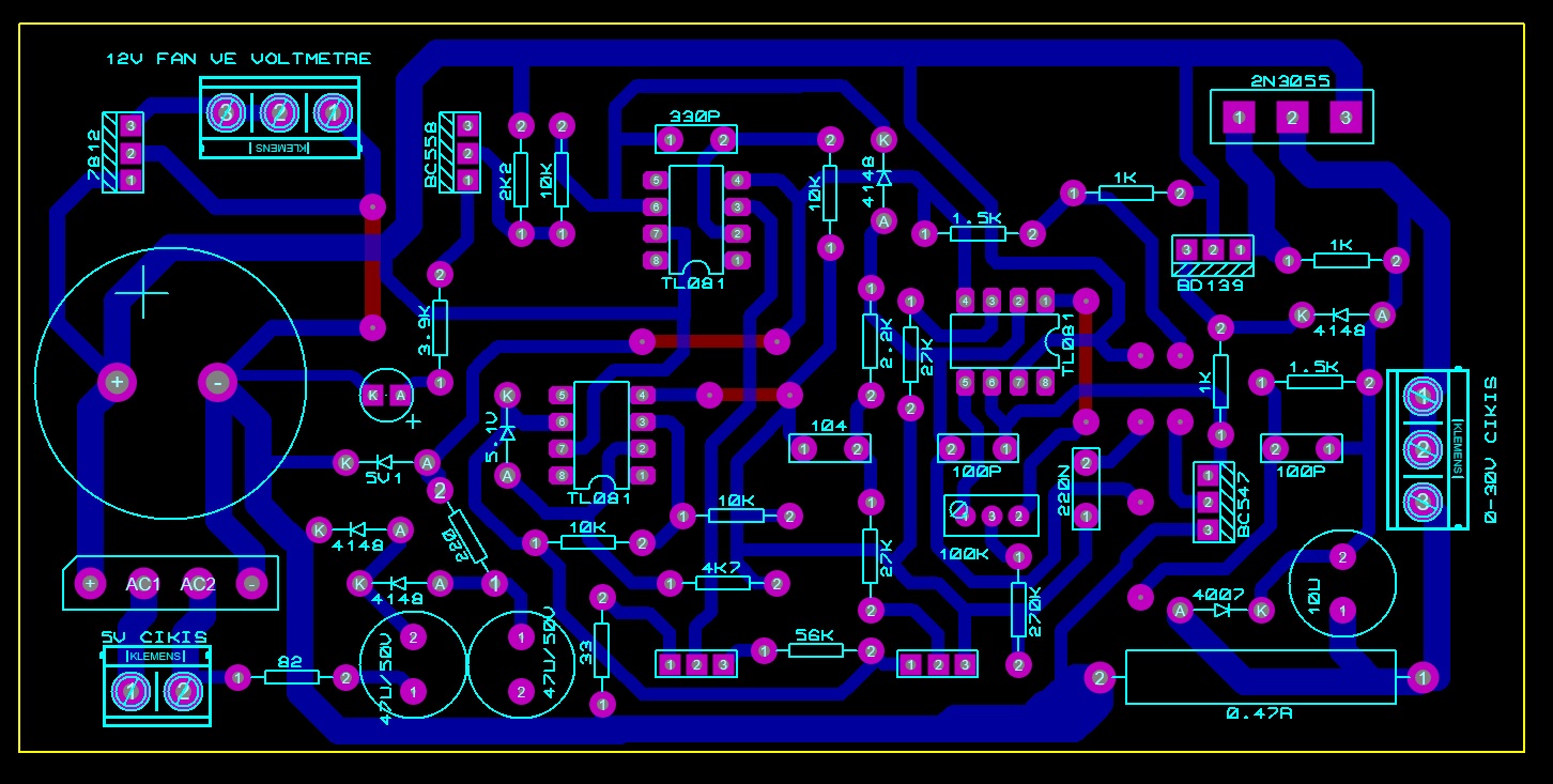

ben şemadan pcb çizmekte baya çömezim. biraz uğraştırdı ama ortaya bu çıktı.
kafama takılanlar şemada olan trimpot bağlantılarında bacak no verilmemiş. biraz araştırma ile 1 ve 5 nolu bacak olarak tespit ettim doğru mu :)
diğer bir sorunum 1 adet 2n3055 daha ekleyip 5 amper yapacağım. elektronik bilgimin ksıtlı olmasından dolayı burada takıldım kaldım. :kizgin3: bu konuda yardım lazım. ayrıca şu pcb yi vakit bulunca kontrol edermisiniz eksik gedik varmıdır?

Trimpotun bacakları önemli değil. Opampın doğru bacağına bağladıysan sorun yok. En fazla sağa çevireceğine sola çevirirsin aynı şey olur. (Diye düşünüyorum)
Evde olsam detaylı şema ile karşılaştırırdım ama çalışıyorum şuan.
Ana besleme ve GND yi zayıf gördüm. Trace'leri çok daha geniş yapmakta fayda var. Hatta eğer PCB yi hazır yaptıracaksan Çin'de, üst tarafı komple GND plane yapman çok yararlı olur.
Bir de şu çok faydalı olur: Köprü diyot, ana filtre kondansatörü, 2N3055, akım ölçüm şöntü ve tekrar köprü diyota dönüş hattı olabildiğince kısa olsun. Yani köprü diyottan çıkınca en kısa yoldan transistöre girsin ve oradan da çıkış klemensine gitsin. Aynı şekilde şase tarafında köprü diyottan çıkıp en kısa yoldan şönte girsin ve oradan da çıkış klemensine gitsin.

Kendim için sade bisey olsun isimi layiki ile görsün yeter. Devrede çok fazla eleman var yerleştirmede yaymam gerekti. Tek taraflı pcb olacGindan bu kadar yapabildim. Dediklerini dikkate alıp tekrar düzelteceğim. 2. Bir transistörü paralel bağlasam olur mu ki

Olur. Zaten o şemanın olduğu linkte bahsediyor 6 A almak için nelerin değişmesi gerektiğini.

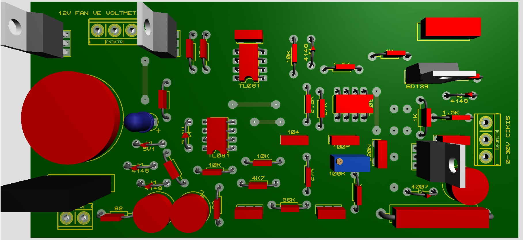

Bc serisi transistörler için yanlış kılıf kullanmışsın. Tr lerin bacaklarını eğmen gerekecek.

bendekiler düz bacaklı . eğik olan varmıydı ki ?
Tr ye göre değişiyor da onu demek istemedim. Tr kılıfları büyük kullanmışsın. Bc lerin bacaklarının deliklere denk gelmesi için eğeceksin.
hmm tamam şimdi anladım. bildiğin 317 kılıfı. küçükken büyük alırlardı kıyafeti bir kaç yıl giy diye. benimki de o hesap oldu. belki büyür keratalar :katil1:

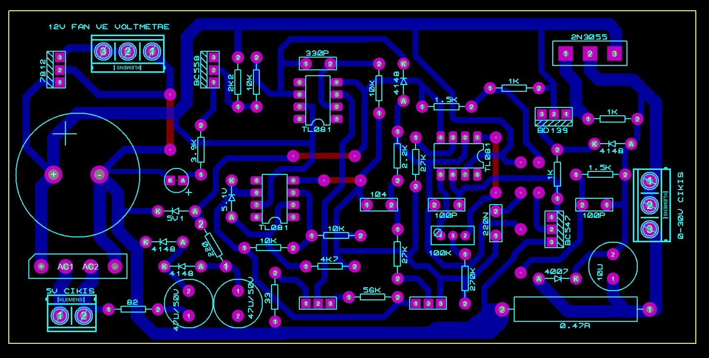

abi şu devrenin geri kalanını gnd yapma işi nasıl oluyor proteusta.
Devredeki alanları bakır kaplamak için Tools menüsünden Power Plane Generator menüsüne tıkla açılan ufak pencereye OK de. Daha sonra devre üstüne gel. mavi seçili bölüme tıkla resimdeki gibi ayarları yap. OK de.. bakır ile yol arasını açmak veya daraltmak için 50th rakamı ile oynayabilirsin.
Ama bu şekilde sadece bakır kaplama yapabilirsin. Eğer - hattı komple bakır kaplamak istiyorsan onun yöntemi biraz uğraştıracak..
