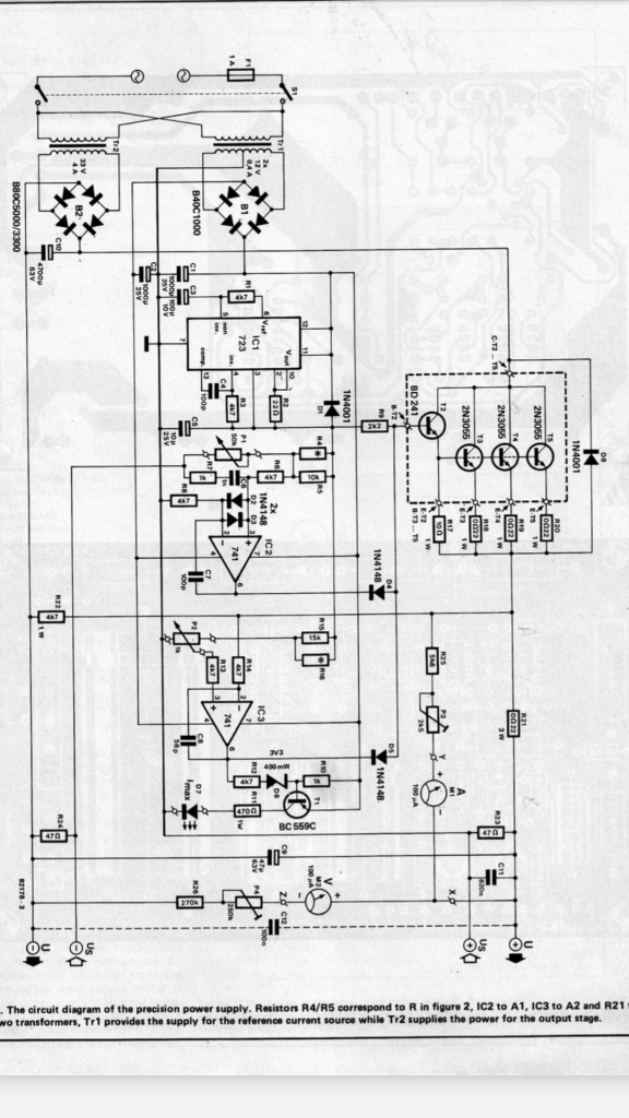

bu da elektor dergisi 1982 yılına ait şema.

Madem yapmışken bir kere yapayım diyorsun, ben olsam elekor'daki devreyi yapardım. O yıllarda Çin üçkağıdı olmadığı için bunu yapanlar her türlü testini yapmıştır ve devre iyi çalışıyordur :)
Yapacak olan arkadaşlara LM723 entegresi ile yapilmis asagidaki devreyi oneririm. Dahq hassas bir cihaz yapmayi dusunuyorsaniz feedback sense uclari olqn bir devre vqrdi elimde elektor dergisinde yayinlanan bir devre onu yapabilirsiniz. isterseniz onunda şemasını paylaşabilirim.

Elektorun devresinde 2 adet doğrultucu var. Bunu iptal edip ayni hatlara 24vdc girsem olur mu. O semadaki 2x12 volt opamlari beslemek için midir
Bu devre güzel mis evet. Baya kafa yordum gece. :)
Aynen. Temiz ve bağımsız bir kaynaktan beslenmeleri daha uygun olur.
1.Hocam devreyi kurdunuz mu acaba çalıştı mı?
2. 4 ve 16 ıncı dirençler * olarak gözüküyor. Oralarda ne kullanıdınız?
3.741 opamp yerine TL071 kullansam olur mu ?
4. d6 daki diyot 3.3v normal zener diyot mu? Değil ise tam adı nedir?
5. Devrenin tam çıkışları neresi? Biliyorum komik olacak ama :) U çıkış anladım ama Us ne oluyor?

Hocam bu devreyi kuracağım. Lakin elektor dergisinde olan devreyi ilk öncelikli kuracağım. Sorduğum sorular o devre ile alakalıydı. Konuyu okuduğumda o devrenin benim kullanacağım alanda daha uyumlu olacağına kani oldum. Yukarıda sorduğum soruların cevabını alabilirsem çok makbule geçer :)
Dergideki makaleye baktım. Devreyi kendim kurmadım ama devrenin tasarımı güzel.
O dirençler istenen maksimum çıkış voltajını ve istenen maksimum akım limitini ayarlamak için kullanılıyor. Değerlerinin deneysel olarak belirlenmesi gerekiyor.
Olur, hem de daha iyi performans verir.
Normal zener diyot. 3.3 V, 400 mW
U+ ve U- çıkış terminalleri, US+ ve US- de "sense" girişleri. Eğer yüksek akım çeken bir yük, uzun kablolarla güç kaynağına bağlı ise, bu sense girişlerini yüke yakın bağlarsan, güç kaynağı yük üzerinde ayarlanan voltajın olmasını sağlar.

Hocam tekrar rahatsız edeceğim sizi. Dc 24v ve dc 12v için metal kasa kaliteli bir adaptör kullanacağım. elektorun dergisindeki c10 kondansatörü 4700uf 63v olan kondansatörün önemi var mı ? Olmasa olur mu acaba yada daha küçük değer bir kapasitör olsa? max 7-8 amper çekeceğim.
2. sorum ise sense + bacağını trafo olmadığı için nereye bağlayacağım ?
Elektor güç kaynağı 3 A veriyor ve o kondansatör de o akıma göre. 7-8 A için çok daha büyüğü gerekir.
