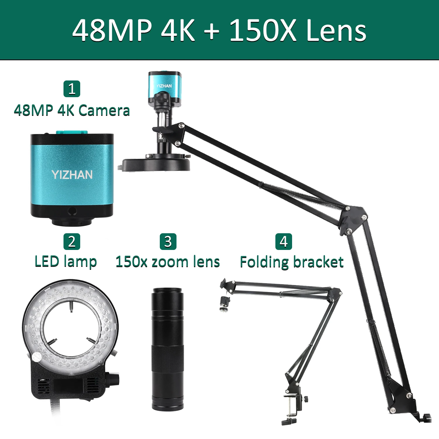

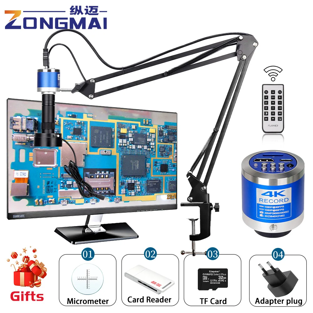

Elimde üstteki üründen mevcut, aşağıdaki kameralardan almayı düşünüyorum, ( standlı olmayacak ) hangisi uygun olur sizce ya da öneriniz ne olabilir ?
Bunlarin kameralarinin dedikleri kaliteyi vermesi imkansiz Dogan abi. Hepsi sahte malesef. Onun icin hangisini aldigin cok onemli olmayacak, ucuzu pahalisi ayni.
