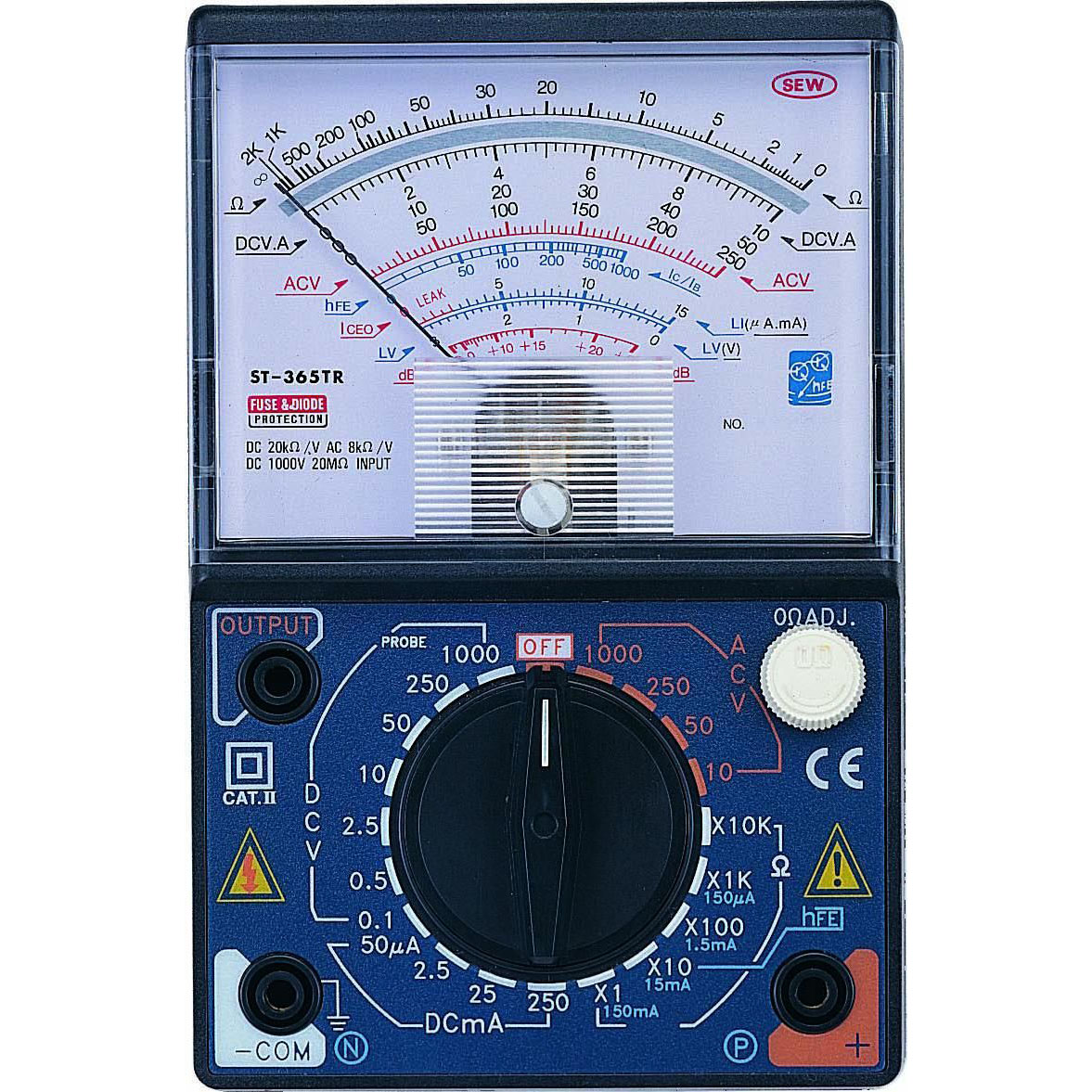

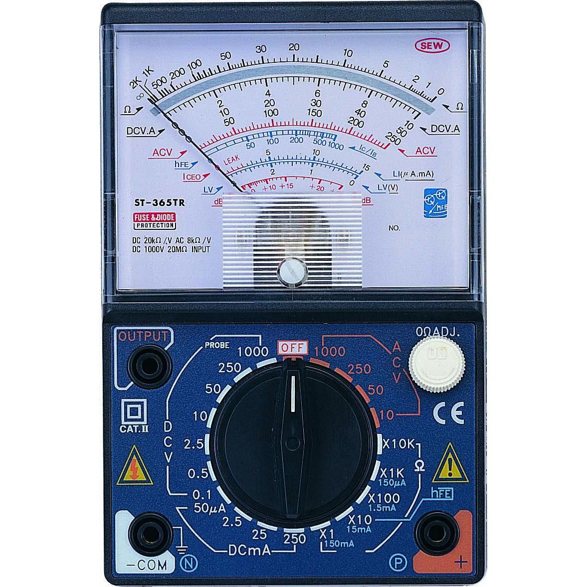

Bende SEW ST-365TRB var. 1000 VAC ye kadar çıkıyor, o açıdan senin ilgilendiğin modellerden daha iyi özellikli.
Yalnız analog multimetrelerin ölçüm toleransları bugünün şartlarında çok kötüdür. Özellikle de düşük voltaj ölçerken. Bendeki cihaza şu anda çok düşük hataya sahip bir referans kaynaktan 100 mV veriyorum, 108 mV ölçüyor, yani %8 hata. Aldıktan sonra "bu yanlış ölçüyor" diye iade etme :)
42512 eklentisine bak

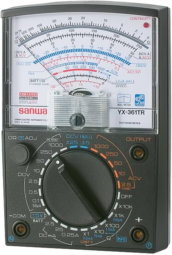

benim amacım elimde kaliteli bir analog olması yoksa fluke 179 kullanıyorum almak istediğim sanwa modeli bu özellik olarak daha geniş
Valla teknik özelliklerine bakınca SEW ile neredeyse aynı olduğunu görüyorum. SEW temel doğruluğu %3, SANWA temel doğruluğu %2.5. Kademeler aşağı yukarı aynı. Ama SANWA neredeyse iki kat daha pahalı. Hatta SEW de transistör hFE ve diğer bazı temel transistör parametrelerini ölçme özelliği var :)
Sew de düşündüm aslında ama bu modeli için hiç test videosu ve inceleme bulamadım nette sanwa kullandığı problar olsun iç malzeme olsun daha cazip geldi ama dediğiniz gibi biraz fiyat farkı var arada
