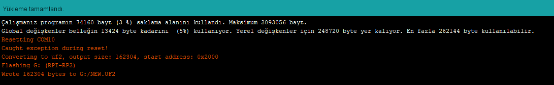

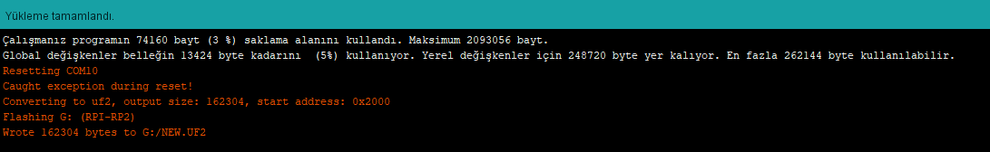

Pico üzerindeki düğmeye basarak picoyu usb te bağladım. Sonra kod yükle deyince resimdeki hatayı döndürüyor.
resimde verdiği bir hata değil yüklediğini söylüyor.
Kendi programını bir kenra bırak.
Örnekler/rp2040/BOOTSEL örneğini yükle.
(söylediğim yükleme metodu ile)
Yükleme tamamlandı dedikten sonra
Seri portu aç ve üstündeki düğmeye bas göreceksin program yükleyebildiğini

Evet ya yüklüyormuş, şimdi fark ettim.
