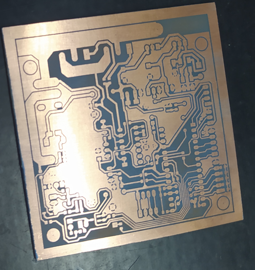

Gökhan ütü ile pcb yapmayalı uzun zaman oldu. Sen bu konuda baya tecrübelisin. Boşluk ve yol en küçük kaç mm basabiliyorsun. Bu pcb ütü ile olur mu?
Hiç özellikle ölçmedim ama tecrübeme dayanarak 0.5mm den küçük basamayız.
Daha doğrusu basarız. Hatta çok güzel basarız ama açıktaki bakırı eritirken bu yolları kaybederiz. Yani sorun basmakta değil eritmekte. Toner bu iş için dayanıklı değil. Asiti görünce hemen bırakıyor kendini.
@Gokrtl, fazladan basıp kullanmadığım bir pcb ütü ile basmıştım. 0.5mm gibi yollar. Dediğin gibi ideal ama 12v 5v yazılarıda fena çıkmamış. Ütü ile 0.40 kullanılabilir. Hatta bacaklar arasından geçiş gibi çok kısa mesafelerde 0.30 bile olabilir.
Pcb de güzelmiş :cool:

Asit dengesi çok aşırı önemli. Az koysan toner sıvıda çok beklediği için kalkıyor, çok koysan bu seferde asitin yakıcılığı söküp atıyor.
İyi bir oranlama ile iyi sonuçlar alınabilir. Ama dediğim gibi tüm işi gücü bırakıp bu oran üzerine yoğunlaşmak gerekir.
Ben Perhidrol ve Tuz Ruhu kullanıyorum. Belki de şu demir klorür denilen bileşeni kullansam 0,2mm bile basılabilir. Denemeden bir şey söylemek zor.
Bir başka sıkıntı da ince yollar asitten sağlam çıksada lehimleme sırasında çok sıcağa maruz kalırsa hemen kalkıyor.
Kısacası yapılamayacak bir şey değil ama çok uğraştıracağı için ben pek ince yol tercih etmiyorum.
Şöyle hakkaten canımın sıkıldığı bir gün sırf bu işe yoğunlaşıp bir kaç deneme yapmam lazım.
Bende tuz ruhu kullanıyorum. Her zaman göz kararı koyarım. Ama dediğin gibi dengesi önemli. Toner transferi ve yoğunluğuda önemli.
