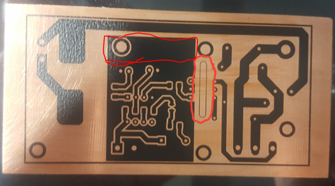

@Gokrtl, fazladan basıp kullanmadığım bir pcb ütü ile basmıştım. 0.5mm gibi yollar. Dediğin gibi ideal ama 12v 5v yazılarıda fena çıkmamış. Ütü ile 0.40 kullanılabilir. Hatta bacaklar arasından geçiş gibi çok kısa mesafelerde 0.30 bile olabilir.

Mesela aşağıdaki baskıda etrafını çevirdiğim kısım 0.1mm
Bu kısmı printerin en koyu seçeneği ile basmama rağmen yakından bakınca bakırın tam kapanmadığını görüyorum. Dolayısıyla bunu asite atınca o kısım ya tamamen eriyecek yada kısmen eriyerek işe yaramaz bir çizgi olacak.
Eğer ki toner orayı tam kapatmış olsaydı erimeden çıkartabilirdik. Bu örnekten yola çıkarak tahmini olarak basabileceğim en küçük yolun 0.3mm olacağını kestirebiliyorum.
Kısacası eğer bakırı 0.1mm olarak güzel kapatabilirsek eritmesi de mümkün olabilir. Ama bunu tonerle yapmak mümkün değil. Belki dry film tekniği ile yada serigrafi ile yapılabilir.

Kalınlık konusunda ne kadar kalın o kadar iyi zaten bu konuda hemfikiriz. Ben şöyle bir teknik kullanıyorum. Yer müsait ise 0,5 ile gidip kiritik yerde 0,3 geçiş yapıyorum. 0,3 kısım kopsa bile bir tel köprü atılıp devam edilebilir...
0,1mm zaten çok sıkıntı ve gereksiz. Pcb üreticileri bile 0,2 limit veriyor...
Birazcık asit oranına özenince ilk denemede 0.1mm yolu bastım.
Buda demek okuyorki 0.2mm de basarım. En kötü ihtimalle üzerine lehim kaplar yine işimi görürüm.
