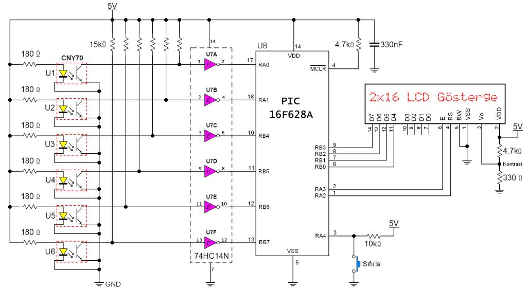

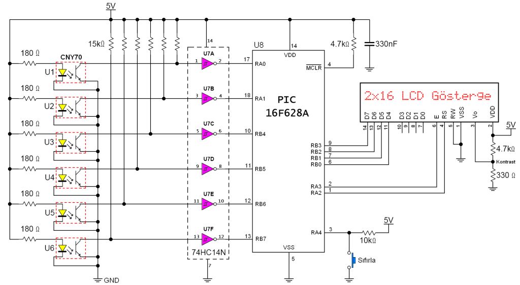

eskiden PIC ile yapılmış böyle bir proje vardı. sensör olarak CNY70 kullanılmış. dosyaları arşivden buldum bir incele bakalım.

Ben bu sensörden bolca kullanıyorum. Normalde Öyle çalıştırmassın. Merkezden nokta atışı yapar karışa... Yarı sağdam malzeme sokarsan araya o zaman sağdamlığa göre değer okursun.
6043 eklentisine bak
Bununla ilgili aşağıdaki videoyu buldum. PIC kısmı hariç sensörü ve entegreyi çok iyi anlatmış. Ama sensör sadece siyah ve beyazı tanıyorsa parayı nasıl ayırt edecek onu anlamadım.
Siyah beyaz dediğine bakma. Yansımayı algılar. Kontrast renkler arasında yansıma farkı çok olduğu siyah beyaz ile sorunsuz çalışır. Senin beyaz malzeme üzerinde para parlak olduğu için rahat algılar tahminimce.
