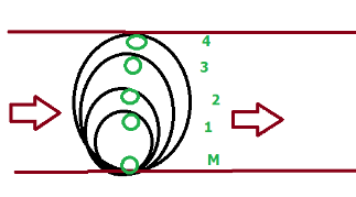

Videodaki paraları yatay kaydır. ama üst üste para gitmesin. ana açıklıktan iki para aynı anda geçmesin.
Resimdeki yeşiller LDR. Anlog girişlere bağla.
M ile 1 aynı (yakın) seviye diğerleri faklı ise ise 1 kuruş.
M ile 2 aynı (yakın) seviye diğerleri faklı ise ise 50 kuruş.
Bu mantık hem tek tek sayar hem ayrıştırır. Sadece karanlıkta çalışmaz :)

O zaman 1lira atınca bütün ldr'leri kapatacak para. Burada algoritma karışıyor biraz. Birde paraların boyutları birbirine çok fazla yakın. Ldr konumlandıramayız öyle. Yani 5krş ile 10krş arasında 2mm filan var

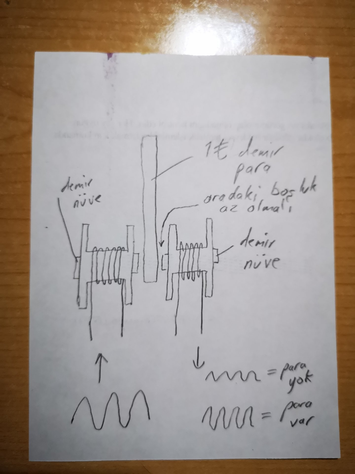

Ama manyetik metot kullanılabilir. Şöyle tarzanca bir diyagram ile ifade edeyim:
Burada bir transformatör kullanıyoruz. Primere AC voltaj veriyoruz. Arada para yokken, hava boşluğu nedeniyle transformatörde aktarım (kuplaj) zayıf olacaktır ve sekonderde düşük bir voltaj olacaktır. Ama araya para girince kuplaj oldukça iyileşecek ve sekonderde ölçülebilir bir voltaj artışı olacaktır. Para ile demir nüve arasında minimum boşluk olmasına özen göstermek lazım.

Demir nüveden kasıt dikiş makinesinin demir makarası senin çizdiğin nüveyle birebir aynı gibi. Bakırı ona sarsak olur mu?
Ayrıca bu sistem paraların boyutuna göre voltaj değişir mi? Çünkü burada maksat tek delikten giren 5 ayrı parayı tanımak.
Mesela 15 mm çapında demir bir çubuğun üzerine sarabilirsin. Ne kadar çok sipir sarabilirsen o kadar duyarlı olur.
Ortalıkta para yokken sekonderde belli bir voltaj olacak. Değeri önemli değil. Araya bir para girince bu voltajın değeri artacak. 5 kuruş için az artacak, 1 TL için çok artacak. Her bir para için artış değerini kalibre edip bir kenara yazacaksın ve paraları ona göre değerlendireceksin.

Bu şekilde yapınca manyetik devre tamamlanmıyor.Demir nüvelerin dıştan birleştirilmesi gerekir.Yani bir C harfi gibi olacak ve C nin açıklığına para girecek.Sargılar da C nin uçlarına sarılacak.

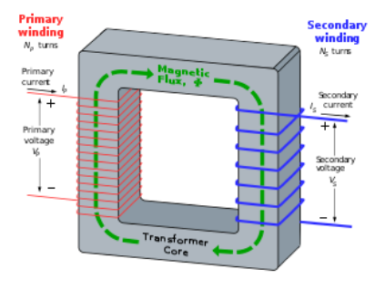

Aşağıdaki transformatörde CORE yazan yere paranın gireceği kadar çentik açılabilir.
6251 eklentisine bak
Evet haklısın manyetik akının akması için demirden devrenin tamamlanması lazım.
