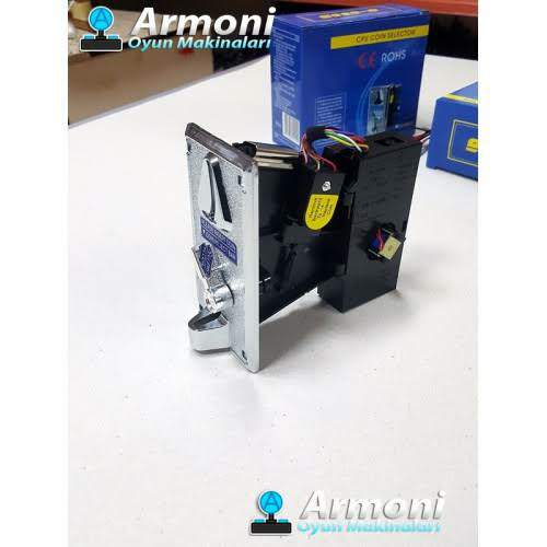

bence sahte parayı algılayabilsek süper olur. galiba iki bobinin arasından geçen paranın manyetik alana verdiği tepkiye göre çalışıyor para tanıma cihazları

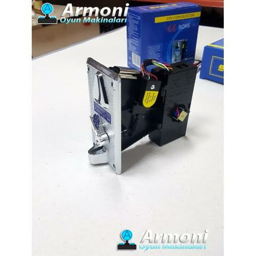

Pinball projesinde jeton kanalı denen üründen kullanmıştım. Resimde sarı etiketli yerde bir mandal mekanizması var. Oraya bir adet numune bozuk para veya özel jeton koymak gerekiyor. Bir şekilde numune ile atılan parayı karşılaştırıyor cihaz. Hassasiyet ayarı var istersen aşınmış parayı bile iadeye atıyor. Kabul ettiği para için çıkıştan pals atıyor. Bundan çok güzel para sayma , ayrıştırma, sahte kontrol cihazı yapılır.
bende buna benzer bir cihaz var. ama bendekinde hafıza olayı falan var. yani çalışması şöyle, 0 dan 50ye hassasiyet ayarı var cihazın. ve 5 para tanımlama hafızası var. örneğin 1tl tanımlamak istiyoruz. üzerindeki 2 buton ve 1 7 segmentten oluşan menüde gerekli yere giriyoruz ve parayı diyelim 25 kere jeton kanalından atıyoruz. bu orta hassasiyetli tanıma oluyor. mesela 50 kere atarsak yüksek hassasiyetli oluyor. bence ideal 25 hassasiyet. çünkü 50 hassasiyet yapınca nerdeyse bütün paraları sahte zannediyor:P bu şekilde 5 farklı para tanıtıp hangi para atıldıysa kaç kere puls versin ayarı yapabiliyoruz. örneğin 10 kuruş için 10 pulse 50 kuruşun için 50 pulse gibi ayarlar yapılabiliyor. galiba 15 dolara almıştım birkaç yıl önce.
bende buna benzer bir cihaz var. ama bendekinde hafıza olayı falan var. yani çalışması şöyle, 0 dan 50ye hassasiyet ayarı var cihazın. ve 5 para tanımlama hafızası var. örneğin 1tl tanımlamak istiyoruz. üzerindeki 2 buton ve 1 7 segmentten oluşan menüde gerekli yere giriyoruz ve parayı diyelim 25 kere jeton kanalından atıyoruz. bu orta hassasiyetli tanıma oluyor. mesela 50 kere atarsak yüksek hassasiyetli oluyor. bence ideal 25 hassasiyet. çünkü 50 hassasiyet yapınca nerdeyse bütün paraları sahte zannediyor:p bu şekilde 5 farklı para tanıtıp hangi para atıldıysa kaç kere puls versin ayarı yapabiliyoruz. örneğin 10 kuruş için 10 pulse 50 kuruşun için 50 pulse gibi ayarlar yapılabiliyor. galiba 15 dolara almıştım birkaç yıl önce.
