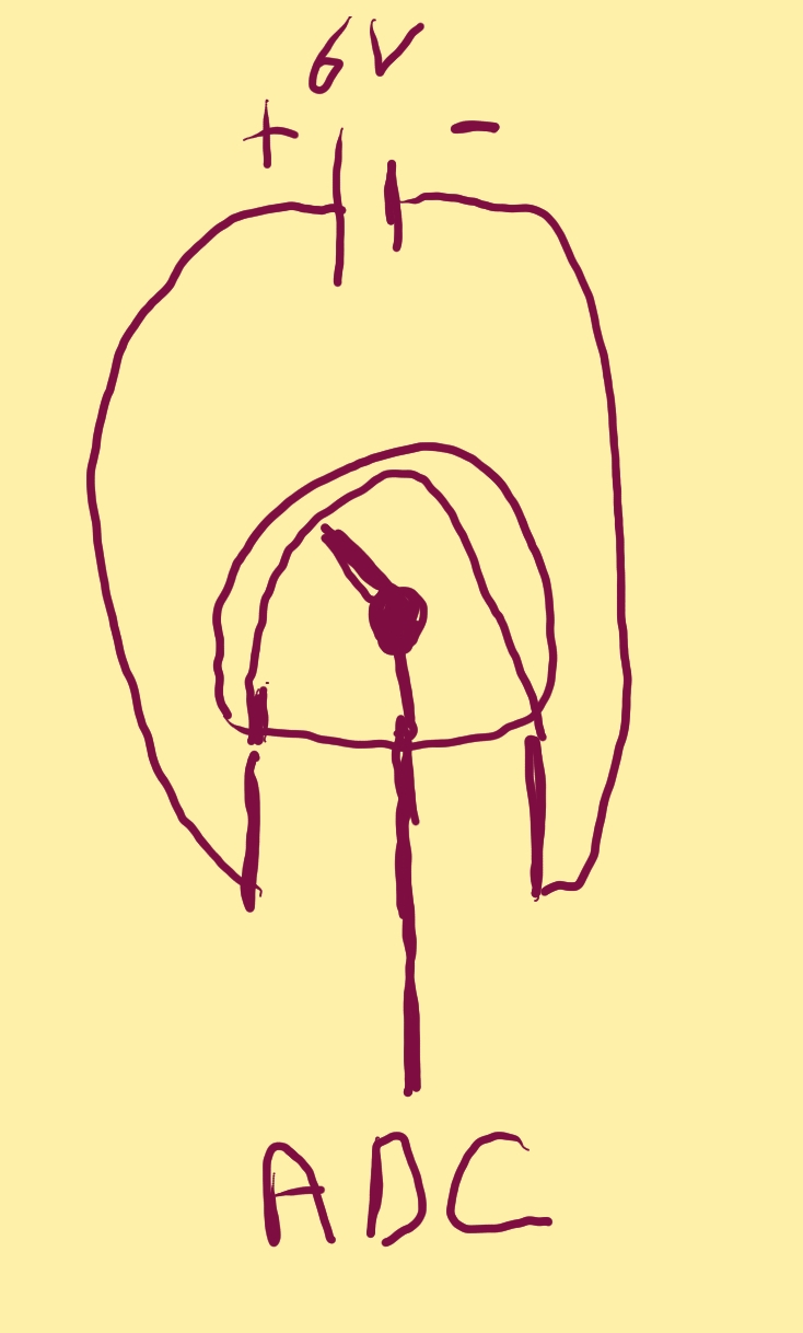

0.7v sabit bir değer değil servo az akım çekerse 0.7 olmaz 0.4 olur gibi düşün.
Yada güç kaynağını 6v a ayarla çıkışa seri diyot bağla ölç bakalım. 5.3v mu ölçecen yoksa 6 mı yoksa 5.9 mu?

Pcb de trimpotu ayarlı direnç gibi bağlamışsın. Gerilim bölücü olarak bağla. 2k az gelir. 10k iyidir.
Trimpotun önünde 1k sabit direnç de var. Netten gerilim bölücü diye baktım iki direncin ortasından almış gerilimi. Dirençlerin değerlerine göre gerilimi hesaplamış. Bende tam 5v tutturabilmek için direncin birini trimpot yaptım.
Şimdi sen diyorsun ki trimpotu 10k bağla tek başına gerilim bölücü olarak çalışır. Sol bacak direnç 1, sağ bacak direnç 2, orta bacakta ayar. Doğru mu anladım?

Bu mudur?
Servonun datasheet'ina bakmakta fayda var. Belki 6 V da çalışabiliyordur.

7348 eklentisine bak
ben direnci görmedim ama ikimizin dediği gibide olur.
İyi de senin görüntüsünü koyduğun datasheet herhangi bir bilgi vermiyor ki? :D Yani ikisi arasında kalmıyorsun. Hatta 7.2 V a kadar çalışıyormuş pardon.
İyiya 6v direk veriyim o zaman. Bende bişey olacağını sanmıyorum ama olsada elimde 5 tane daha var. Bakarız icabına :)
Yalnız dijital girişlere dikkat etmen lazım. Orada 5 V değerini geçme. Mesela pull up yapacağım diye 6 V'a bağlarsan telef olabilir.

Pull yapmaya gerek var mı ki abi? Varsa pull down yapayım en azından.
Gerek yok. Arduino onu bir output ile sürüyor olacak. İlk kullanmadan önce de herhalde servoyu bilinen bir konuma getiriyorsundur.
Aynen başlangıçta ayarladığım sabit bir konumu var.
Bu servo nasıl kontrol ediliyor?
Bilmem. O kadar detayını hiç merak etmedim. Belki kütüphanesini kurcalarsak birşey çıkar ortaya. Normalde ben servo.write(değer) yazıyorum. 0 ile 180 derece arasında ayarlayabiliyorum.
