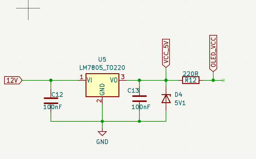

Devreyi breadboard' kurup test ettim. Ancak direnç değerinde emin olamadım.
Yaptığım en kötü senaryo araştırmasına göre iki regülatör de bozulup devreye 12v gelirse korumanın 1A'e kadar dayanması gerekiyor. Bu durumda da hesaba göre 10R direnç değeri çıkıyor.
Breadboarda kurduğum devrede 7V civarına geldiğimde 10R dirençten dumanlar çıkmaya başladı ki direnç te 2W'lık.
Şimdi bu senaryoya göre benim devrem nasıl korunacak? Hadi direnç patlarsa akım geçirmeyebilir. Peki direnç patlamaz da zener bozulursa devreme ne olacak?
Bu bağlantı şeklinin sıkıntısı şu, vcc5V üstünden akım çektiğin zaman(mesela oled ekran 50mA akım çeksin) 10ohm direnç üstünden o akım geçecek 50mA*10ohm=500mV eder, yani regülatör çıkışın 5V iken vcc5V 4.5V olacak.
Peki voltaj kaybı olmadan ben bu devreyi nasıl koruyacağım?
Aslında koruduğum sadece ekran değil. 5V ile Ekran, servo, LED'ler, LDR besleniyor.

Regülatörün bozulmasından mı korumak istiyorsun? Doğrudan zeneri koy 5.1V olarak. Hat 5.1V u geçerse zener hafifçe iletime geçer. Tahminimce 5.5V da falan artık zener yok olur, eğer hatta sigorta da koyarsan sigortayı ayırır. Koymazsan ve zener kısa devreye düşerse sıkıntı olmaz, açık devre olursa olacak olan belli. İyi bir çözüm değil ama iş yapar, daha önceden benzer durumda beni kurtardı

Merhaba hocam,
Ekranı korumaktan kasıt nedir. Ekran akım cekmezse üzerine fazla akım nasıl aksın ki.
Ekranın çektiği akımlar aşağıdaki linkte vardır.
5 volt ile çalışan ekrana regülatör bozulunca 12v gitti ve ekran yandı. Bir daha aynısı olmasın diye korumaya çalışıyorum.
Hocam ekranın beslemesine 220Ohm gibi seri direnc bağlasanız.
Bu şekilde ekrana gidecek olan akımı sınırlamış oluruz diye dusunuyorum.
12V girerse cekeceği akım : 54mA
5V ise cekeçeği akım : 22mA
38012 eklentisine bak
Ekranın maksimum çektiği akım 40mA
Marjla birlikte minimum 50mA hesaplasak uygun olur.
Tabi onun dışında servo, led filanda var 5v ile çalışan. onları da korumak lazım. hepsinin önüne tek bir yapı koyayım iş bitsin istiyorum.
Bi eleman vardı. Devreye seri bağlanıyordu. Fazla akım yüklenince direnci yükseltip dayanamayacağı seviyede de kendini patlatıp devreyi koruyordu. O olmaz mı? Tristör, termistör gibi bi adı vardı. Dilimin ucunda ama çıkmıyor.
PTC resettable fuse kullanabilirsin. Seri bağlanacak, korunacak devreye de 5.1V zener bağlanacak. Akım limit değeri aşarsa zener limitleyecek, PTC de direncini yükselterek devreyi koruyacak. Sonra sen durumu farkedip devreyi ayıracaksın, Sorunu giderdikten sonra da PTC "reset" etmiş olacak ve devre gene normal çalışacak.
PTC olur ama yine zenerin ölmemesi şartıyla, zeneri biraz büyük seç istersen
Watlıya gerek olumaması lazım. Zener kırılma voltajı geçildiği anda kısa süreliğine yüksek akım geçecek ve bu arada PTC direnci çok yükselecek. O aşamada çıkıştaki voltaj artık çok düşük olacak.
Ama olma ihtimali çok düşük olan bir senaryo için koruma devresi yapılmasını ben mantıklı bulmuyorum. 78 serisi regülatörlerde hem aşırı akım hem de aşırı sıcaklık koruması var. @Gokrtl sen kesin olarak regülatörün çıkışa 12V aktardığını ölçtün mü?
Evet abi. Kesin. Şimdi sen sorunca bir daha baktım 12 veriyor çıkışından.

Regülatör için pcb de soğutma yüzeyi bırakmamışsın. Orta bacağın bağlantısına kabaca 3x3cm bir plane koymalısın.
Şu yapı doğru sanırım.
