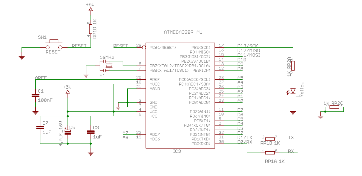

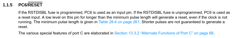

Atmega328p nin datasheet'ine bakınca, reset pininin "active low" olduğunu görüyoruz
Bu durumda bu pinin normalde high, reset için de low'a çekilmesi lazım. Ama sen doğrudan 10k ile pull down yapmışsın. NANO üzerinde de o pin pull up, dolayısıyla pin biraz gri bölgede geziniyor. Uçan sinekten de etkileniyor :D
NANO üzerinde reset butonu ve devresi var zaten, senin reset devresini kaldır. Yani R2 ve SW1 i sök. Ama illa harici bir reset butonu istiyorsan, RST pininden şaseye giden bir push buton koyman yeterli.
NANO şemasına bakınca, sol üstte reset devresini görüyoruz.

Abi reset pini boşta. Benim resetten kastım arduinoyu resetlemek değil. EEPROM'u sıfırlamak. Para atıp saydırıyoruz da eeprom dan toplamı çağırıyoruz ya. İhtiyaç halinde onu resetliyoruz. Ben parmağımı yaklaştırdığımda da olan bu.
Daha iyi bir isim bulamadın mı o sinyale? Reset deyince hardware reset akla geliyor :cheeky5: :katil2:
Daha önce o buton bir dijital girişe bağlı imiş, ama sonradan analog bir girişe bağlamışsın. Analog girişte 0 - 1023 değerlerini okuyabilirsin, dolayısıyla 0 ve 1 diye değil de (alt eşik değeri) ve (üst eşik değeri) şeklinde değerlendirme yapman lazım. Mesela okunan değer 200 den küçük ise buton basılmamıştır, değer 800 den büyük ise buton basılmıştır şeklinde. Tipik değerleri okuyup ona göre değerler seçebilirsin.
