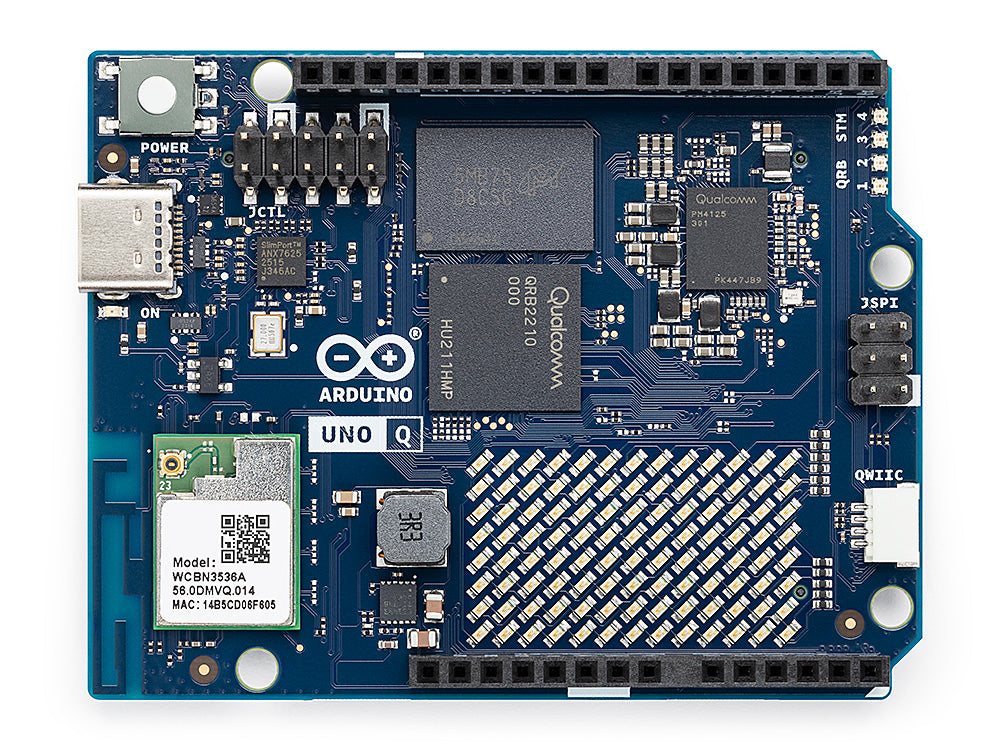

UNO R4 WiFi veya o devasa UNO Q ; yaşanacak debug deneyimi, kilitlenme direnci ve değişken izleme stabilitesi açısından STM32 ile birebir aynı seviyededir.
Hatta şunu söyleyebilirim: UNO Q (STM32U5 tabanlı olan), piyasadaki pek çok standart STM32 kartından (örneğin BluePill) çok daha gelişmiş bir debug motoruna sahiptir.
Akabine; UNO R4 WiFi PCB'de yani tasarımsal donanım altyapısında diyelim zaten, hani şu metal kılıflı küçük bir parça; o bir ESP32-S3-MINI..

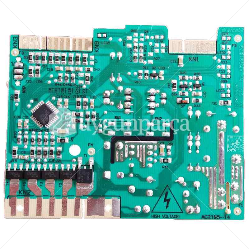

Şimdi benim mutfakta bir 6220 FT Bulaşık makinası var tahmin et onun MCU'su nedir !!!

Bu iki işlemci (Qualcomm ve STM32) arasındaki "bara", aslında verilerin aktığı yüksek hızlı bir yoldur.
Linux tarafı (Qualcomm) ağır hesaplamaları yaparken, RTOS tarafı (STM32) milisaniyelik hassasiyetle fiziksel dünyayı kontrol eder.

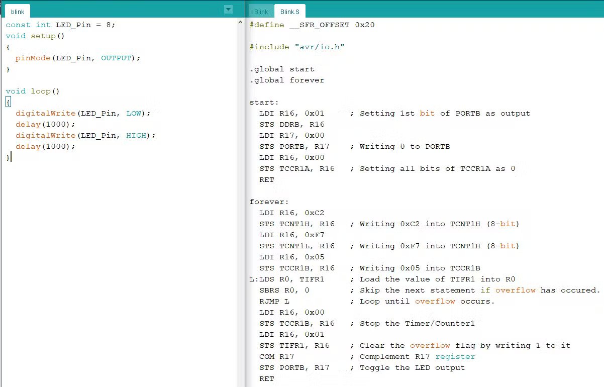

; ATmega328P için LED yakma (Assembly)
.org 0x0000          ; Kodun başlangıç adresi (Reset vektörü)
    jmp start        ; Program başladığında 'start' etiketine git
start:
    sbi 0x04, 5      ; DDRB (Data Direction Register B) adresindeki 5. biti 1 yap.
                     ; Bu, 13. pini ÇIKIŞ (OUTPUT) olarak ayarlar. (Adres 0x04 = DDRB)
loop:
    sbi 0x05, 5      ; PORTB (Port B Data Register) adresindeki 5. biti 1 yap.
                     ; Bu, 13. pine güç verir ve LED YANAR. (Adres 0x05 = PORTB)
    rjmp loop        ; Sonsuz döngü: Sürekli LED'i açık tut.
veya
.set PINB,     0x03
.set DDRB,     0x04
.set TCCR0B,   0x25
.set TCNT0,    0x26
.set LED_MASK, 0b00100000
.set PS_1024,  0b00000101
setup:
    ldi r16, PS_1024    ; Set r16 with prescaler 1024 value
    out TCCR0B, r16     ; Set the TCCROB to 1024
    ldi r16, LED_MASK   ; Set r16 to the LED bit
    out DDRB, r16       ; Set LED pin to output
    clr r18             ; Clear the saved timer
loop:
    ldi r20, 61         ; Initialize our software counter
check_timer:
    in r17, TCNT0       ; Read the timer
    cp r17, r18         ; Compare with previous value
    mov r18, r17        ; Save current value
    brsh check_timer    ; unless the timer has decreased, repeat
decrement:
    dec r20             ; decrement the software counter
    brne check_timer    ; if not zero, go back to checking the timer
toggle:
    out PINB, r16       ; toggle the LED
    rjmp loop
Zamanlayıcı taşma kesme bayrağını kullanabilirsek, test şu şekilde olur:
Daha basit ve önceki ve mevcut değerleri saklamamıza gerek yok.
Kaydedilen zamanlayıcı:
check_timer:
    sbis TIFR0, TOV0    ; unless the timer has overflowed
    rjmp check_timer    ; check again for overflow
    sbi TIFR0, TOV0     ; otherwise clear the overflow flag
veya simülasyonu ile
#define __SFR_OFFSET 0
#include "avr/io.h"
.global main
main:
  sbi   DDRB, 5     ; Set PB5 as output
blink:
  sbi   PINB, 5     ; Toggle PINB
  ldi   r25, hi8(1000)
  ldi   r24, lo8(1000)
  call  delay_ms
  jmp   blink
delay_ms:
  ; Delay about (r25:r24)*ms. Clobbers r30, and r31.
  ; One millisecond is about 16000 cycles at 16MHz.
  ; The inner loop takes 4 cycles, so we repeat it 3000 times
  ldi   r31, hi8(4000)
  ldi   r30, lo8(4000)
1:
  sbiw    r30, 1
  brne    1b
  sbiw    r24, 1
  brne    delay_ms
  ret
start:
loop:
veya
.set PINB,     0x03
.set DDRB,     0x04
.set TCCR0B,   0x25
.set TCNT0,    0x26
setup:
loop:
check_timer:
decrement:
toggle:
    rjmp loop
check_timer:
#include "avr/io.h"
.global main
main:
blink:
  ldi   r25, hi8(1000)
  ldi   r24, lo8(1000)
  call  delay_ms
  jmp   blink
delay_ms:
  ldi   r31, hi8(4000)
  ldi   r30, lo8(4000)
1:
  sbiw    r30, 1
  brne    1b
  sbiw    r24, 1
  brne    delay_ms
  ret
