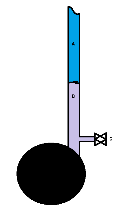

Derin su pompasinda pompanin ardindaki boruda buyuk su sutunu kaliyorsa motora cok fazla yuk binebilir.
Santrifuj pompa bir nebze ama her iki pompa icin de cek valf benzeri bir tertibat gerekir. Bu bile garanti etmez.
Olay sadece elektrik muhendisligi degil akiskanlar mekanigi problemlerini de goz onune alip makine muhendisliginin ortaklasa kafa yormasi gereken bir problem.
Sonucta motor kalkis aninda motoru zorlayacak bir yuk olmamali. Yildiz ucgen yol verme demek esasen motoru dusuk voltajla baslatmak anlamina geliyor.
Dusuk voltajda motor kalkti kalkti kalkamadi mecburen yanacak.
Cekvalf ile iki parcaya donusen A,B borusunda B kisminda kalan su vs C valfi ile bosaltilirsa Bu durumda pompa bosta kalir ve yildiz baslatilabilir.
