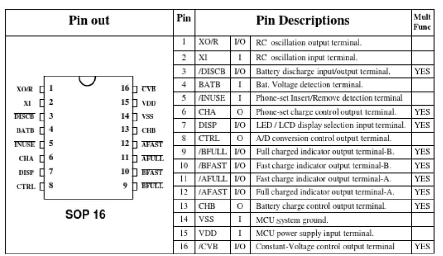

Ataba AT-508 Pil Şarj Cihazı Arızası
Herhangi ikili opamp kullanabilirsiniz
Abi bu normal bir opamp değil galiba.
Battery Twin Charge Control IC diye geçiyor.
Nette de bulamadım buna bebzer bir şey.
Bendekinin iç yapısı farklı çıktı.
Kontrolcü olarak mcu kullanılmış. Bu cihazın kontrol mantığı şöyle olmalı. DeltaV sensing yazıyor. Piller Tam dolu iken 1.8, biterken 1.1volt civarında oluyor. Şarj süresince pil voltajı 1.8 e doğru yükseliyor. Örneğin 1.85v ile pil tam dolu kapasiteye ulaştıktan sonra şarj akımı devam ettiğinde pil voltajı çok az aşağı düşerek 1.8 seviyesinde oluyor. Bu durum sadece ni-cd ve ni-mh pillere özgü olması lazım. Delta v ile şarj kontrol yapan şarj cihazları, şarj süresince sürekli ölçüm yaparak voltajın aşağı düştüğü noktada şarjı kesiyorlar. Benim cihazda kullanılan mcu nun analog girişleri bu ölçüm işine hizmet ediyor. Sendeki devrede bir şekilde bu mantığa hizmet etmeli.
Kutu aynı içini komple değiştirmişler. Sende tek mcu ile yapmışlar. Bende iki entegre var. Herhalde senşn dediğin kontrolü bendekinde lm393p ile yapmışlar
