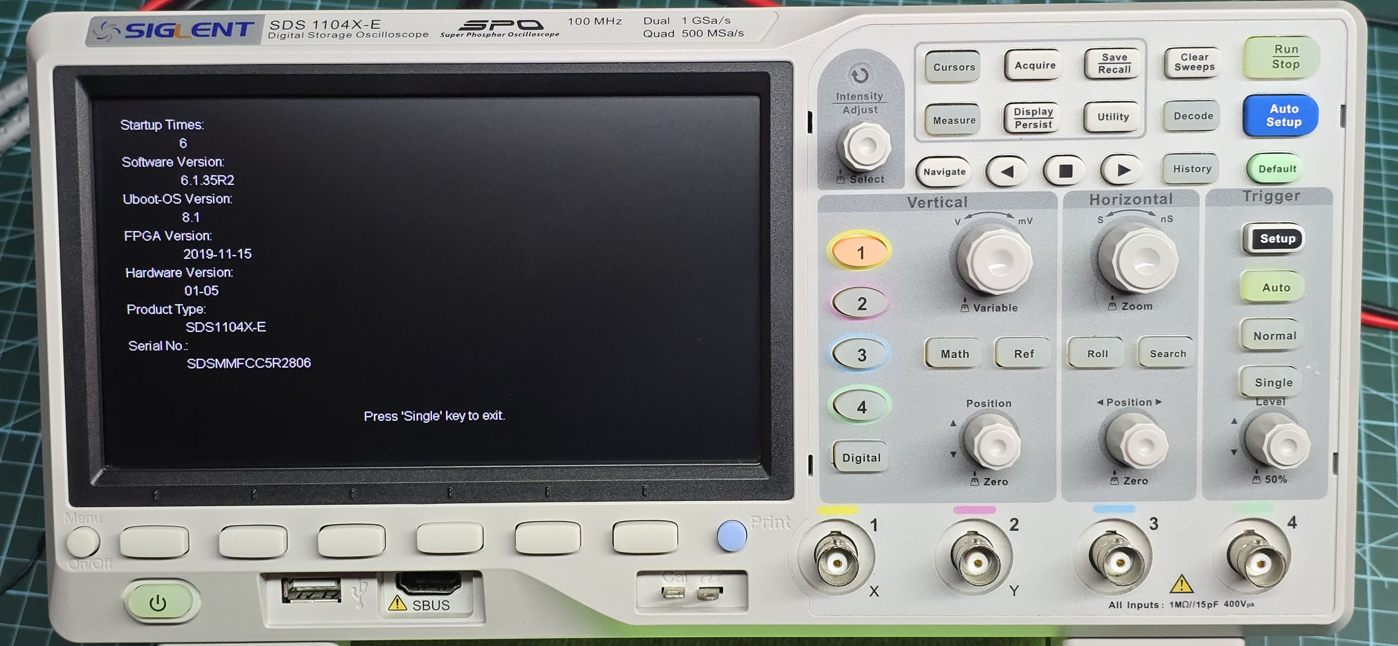

Cihazı aldığımda startup sayacı 6'yı gösteriyordu; yani neredeyse sıfır bir cihaz aldım.

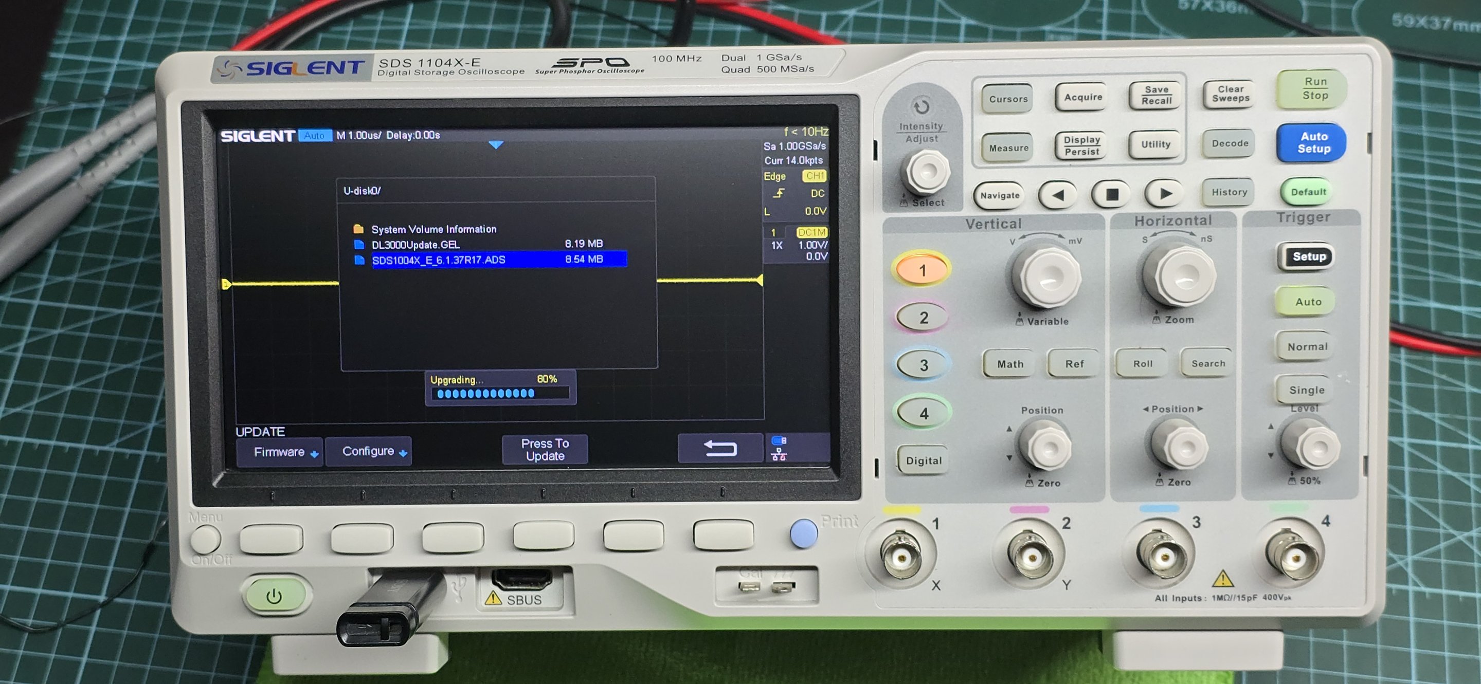

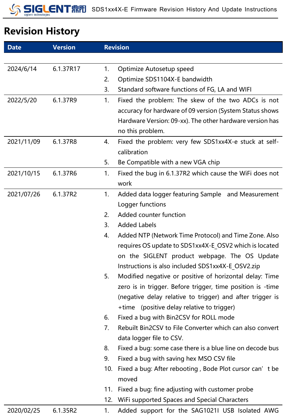

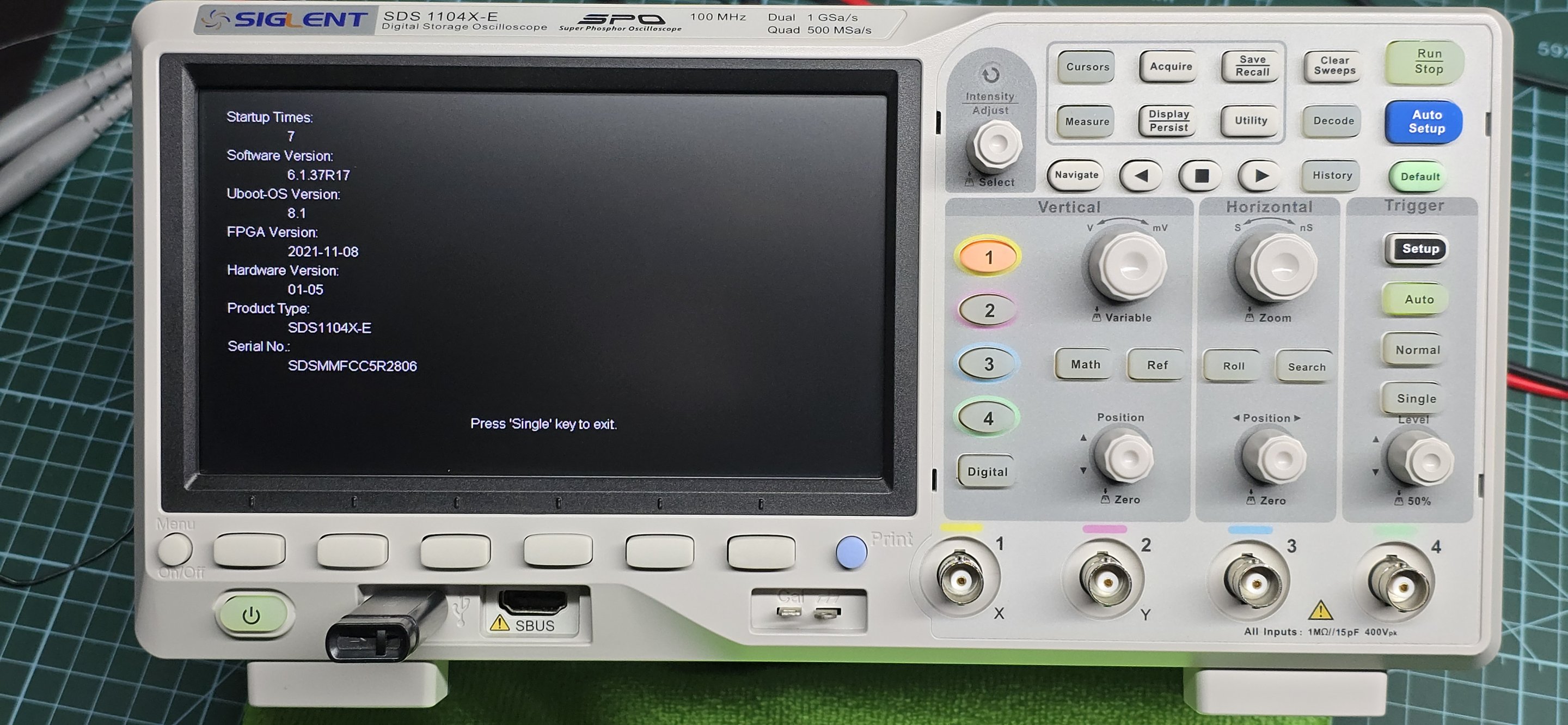

İlk yaptığım işlem üzerindeki 6.1.35R2 yazılımını 6.1.37R17 sürümüne güncellemek oldu.
Bu güncelleme, FG, LA ve Wi-Fi yazılım opsiyonlarını da ücretsiz hale getiriyor. Tabii bunlar için donanımınızın olması gerekiyor. Bende zaten LA var. Gerekirse bir tane de DIY versiyonunu üretebilirim.
Ayrıca cihazı 200 MHz olarak güncelledim.
