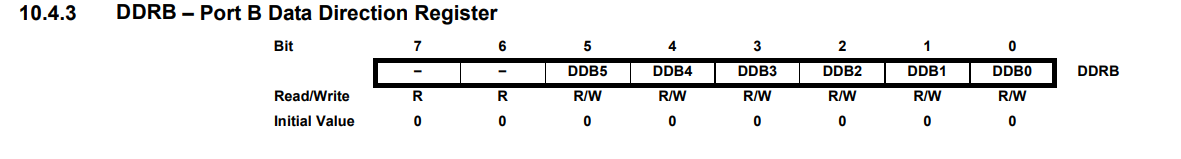

@taydin abi şimdi buradan anladığım kadarıyla.
DDRB = (1<< DDB5);
Bu şekilde yazınca B PORTUNUN 5 NUMARASINI çıkış yapıyorum değil mi?
DDRB = (1<< DDB5);
Bu registere bir değer yazınca TÜM çıkışları yapılandırmış oluyorsun, o yüzden her birisi için uygun değer yazılması lazım. Ama normalde Arduino IDE ile program yazarken bu iş pinMode fonksiyonu ile yapılır, bu register ayrıntılarına gerek yok.
Datasheet'te PB5 çıkışının zayıf olduğu belirtiliyor. Eğer illa o çıkışı kullanacaksan bir transistörü sürsün, transistör de LED veya neyse onu çalıştırsın.
Abi bizim istediğimiz atiny13 ün PB5 pinini dijital pin gibi kullanmak.
Normalde bu pin reset pini olarakda çalıştığından biz 1-0 yapınca sapıtıyor
benim tavsiyem PB5 pinin yolunu ayırıp minik bir atlama yapıp başka bir pine taşımak başka bir kart basmak yerine bu daha mantıklı bence
