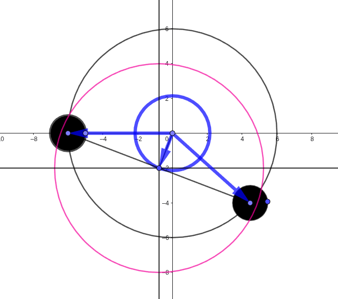

Balansi yok etmek icin kendiliginden en uygun noktaya konumlanan kurecikler (Video)
Havada bağlı değil iken Kütle merkezi etrafında döner diyor.
Ama mile bağlı iken kütle merkezi milin etrafında dönüyor. Hatta mili o yöne doğru bükmeye zorlar.
Kütle merkezini milin merkezine zorlayacak kuvveti göremiyorum.
