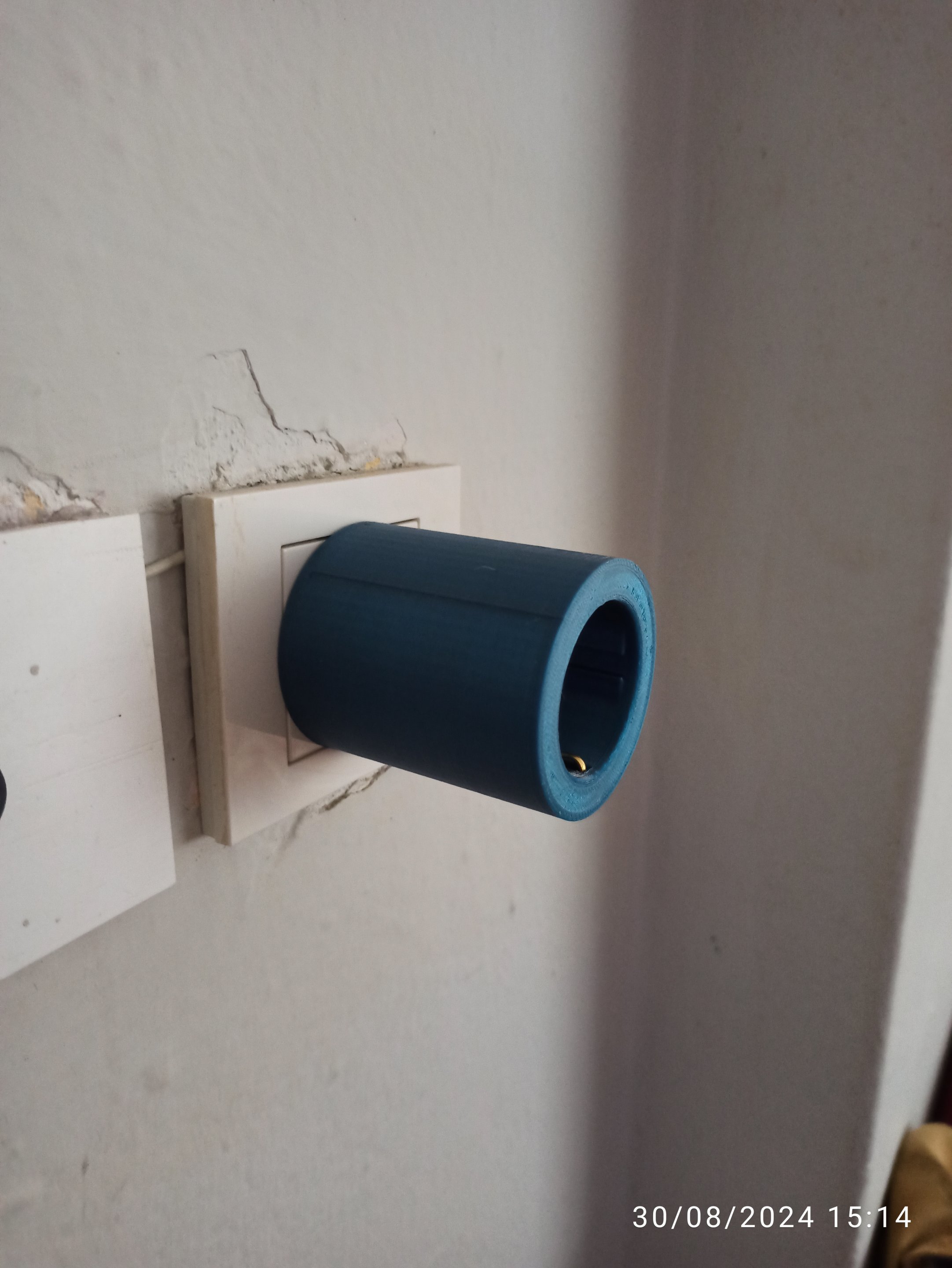

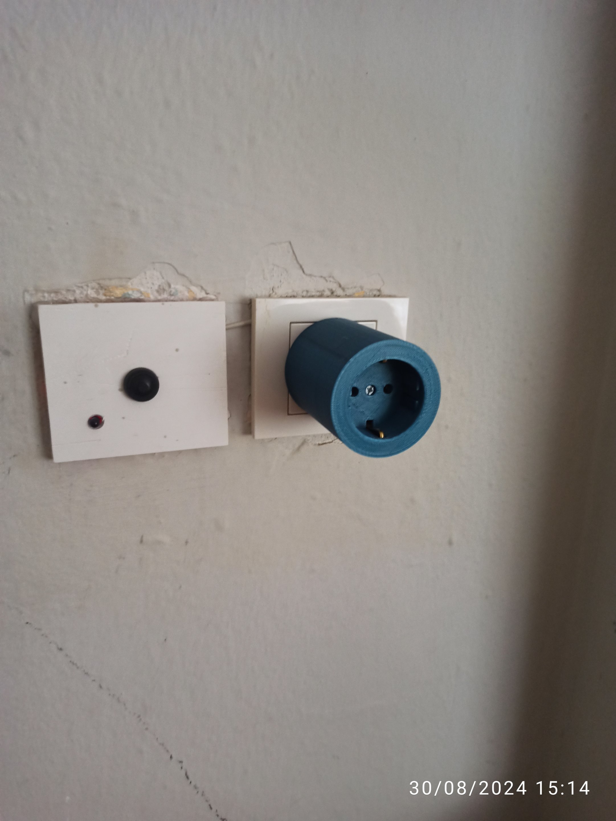

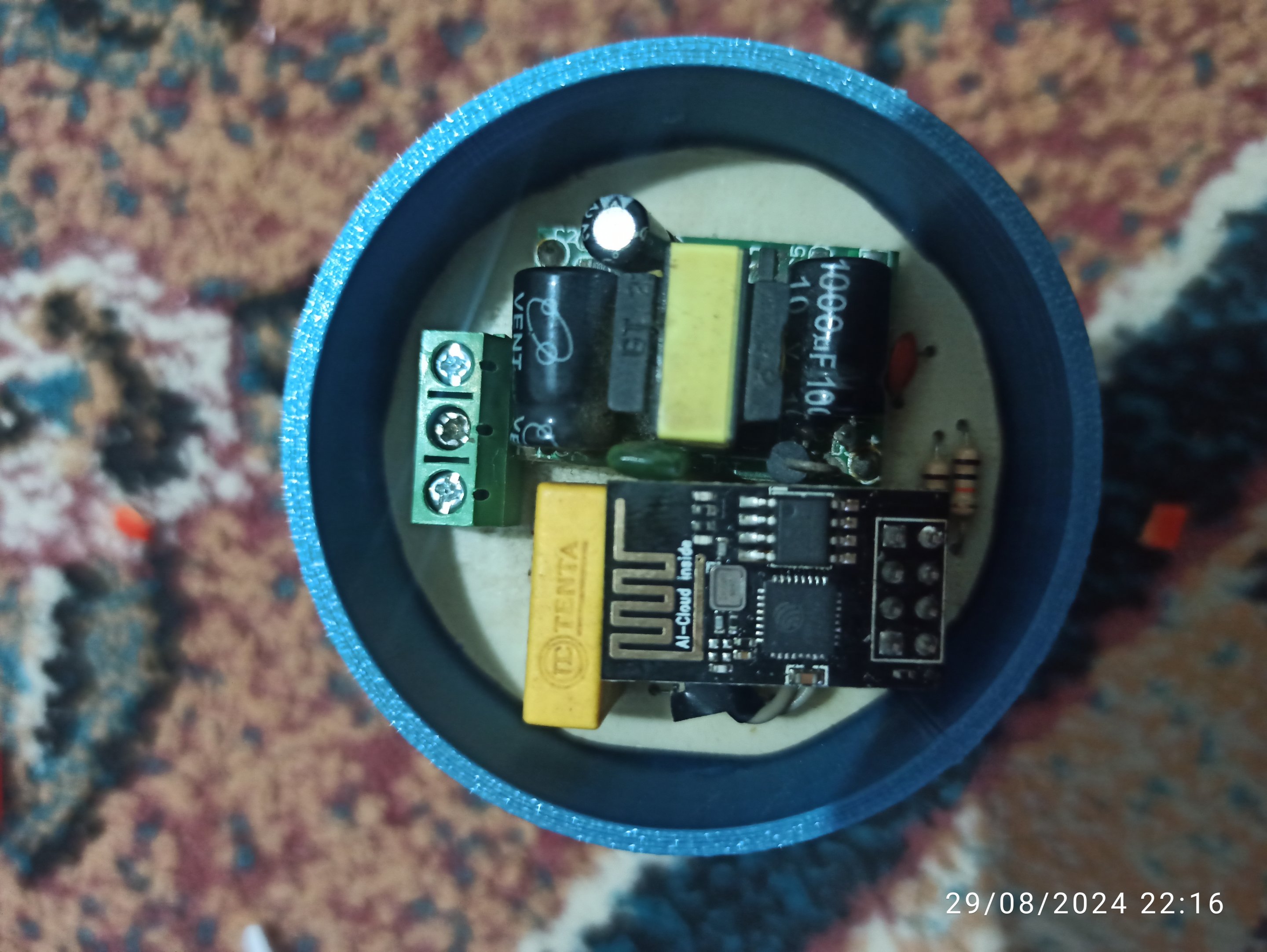

Taze priz çıktı :katil1:

Çok güzel olmuş. Kontrolün yanında akım ölçüp, güç tüketim değerlerini de loglayabilirsin. Hatta otomatik olarak gücü kesebilen bir otomasyona da dönüşebilir.
Makinanın ayarını çok iyi yapmışsın, yüzeyler çok düzgün.
Otomasyon için home assistant var sesli asistanlar vs herşey çalışıyor sadece akım ölçme için prizin şeklini değiştirmem lazım aşağı doğru uzatacagim tasarımı
Bence akımı veya en azından sıcaklığı denetle. Yüksek güçlü bir şey çalıştırmayacaksan önemli değil aslında ama filamentin alevlendiğinde kendiliğinden söndüğünden emin olmak lazım. Bir şekilde br gün amaçlananın dışında yüksek güçte kullanmak gerekebilir...
Reactions: clc
Çok haklısın abi bunu pla dan daha iyi olduğunu bildiğim petg ile bastım ama yeni bir versiyon daha tasarlıyorum onda daha fazla alan olacak böylece hava akışı daha düzenli hale gelir diye düşünüyorum.
Bazen basit düşünmek gerekir. Max güç için uygun amperde bir sigorta, ısınma ihtimali olan yerde termik sigorta tercih edilebilir.
